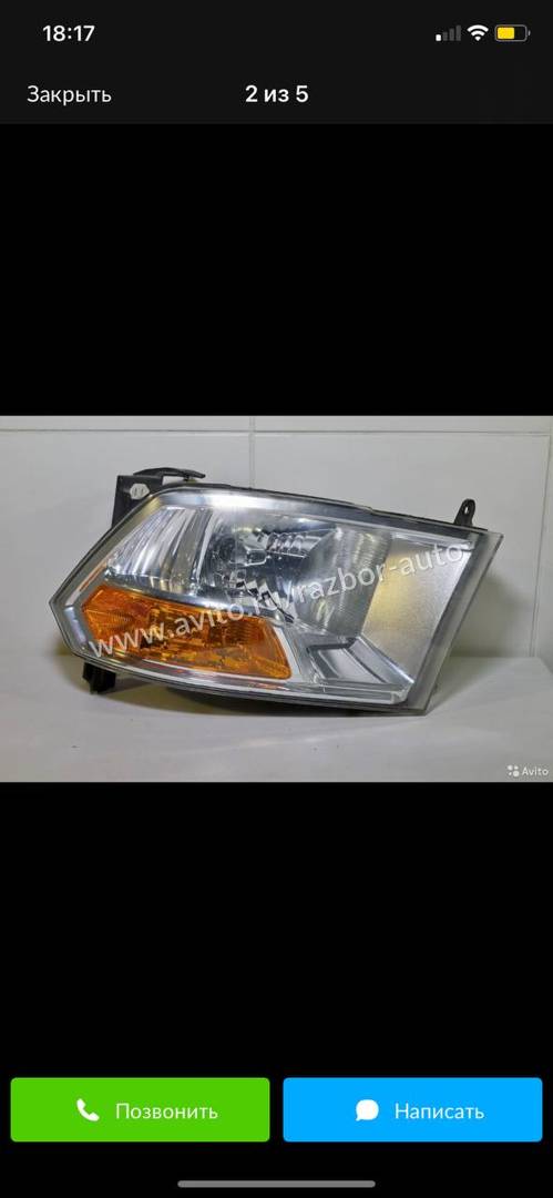

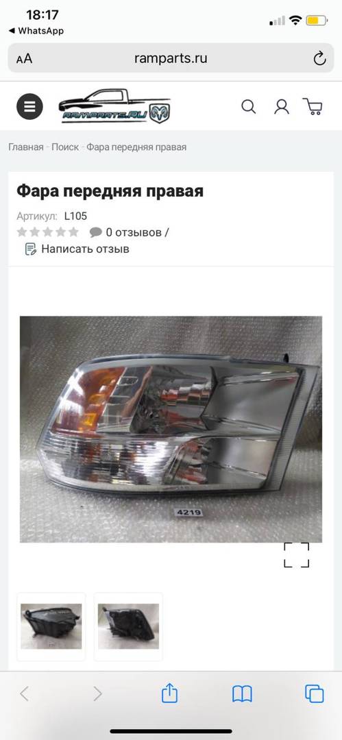

Доброго вечера . Подскажите есть ли отличия кроме визуала в этих фарах ?. Покупаю под тюнинг 4 ген 2010г

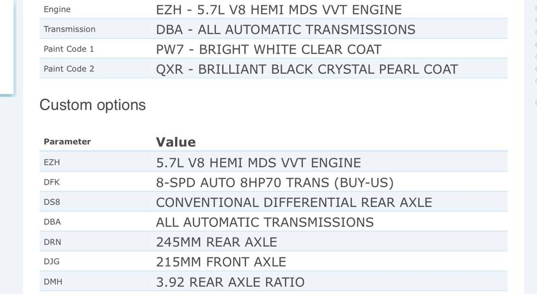

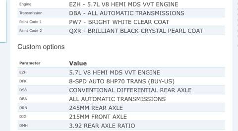

Всех приветствую! Подскажите на этой коробке, когда менять масло? Как менять, полностью или частично? На данный момент пробег 83.500КМ, ребел 2016г
МБ Максим Брест 27 сентября 2021, 09:48
Причём знаю повсеместные примеры когда 300+т без замены масла 8нр ходят без нареканий 🤷‍♂️
В итоге на всякий случай лучше поменять? Ибо хуже не будет.. теперь надо определиться, как менять частично или полностью?😬

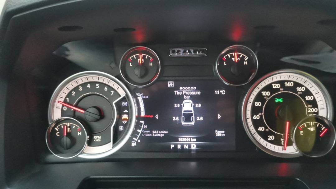

Prickears Васин RAM Спасибо за комментарии. Не понял только главного: срочно разбираться и чинить или можно так поездить?
Похоже на ошибку по абсорберу топливных паров, на 3 гене он крепится к раме где то справа, в районе центральной стойки кабины.
PВ Prickears Васин RAM 27 сентября 2021, 10:28
Антон Федоров RDRC Похоже на ошибку по абсорберу топливных паров, на 3 гене он крепится к раме где то справа, в районе центральной стойки кабины.
Понял, учту при разборе.
Кстати, вчера ещё чек горел, сегодня погас без каких-либо манипуляций. Будем наблюдать...
Prickears Васин RAM Словил ошибку, не понимаю что она означает. Обращаюсь к коллективному разуму 🙏
У меня было такое, надо поменять соленоид, скорее всего он вышел из строя. Если полезешь туда, можно и наполнитель канистры поменять, там абсорбционные шарики типа. Я уже собрался делать, но сел на пенёк и расколошматил канистру, чинить было уже нечего. Новая мне обошлась той зимой в 20к +/- точно не помню...
Евген У меня было такое, надо поменять соленоид, скорее всего он вышел из строя. Если полезешь туда, можно и наполнитель канистры поменять, там аб…
Принцип, как я понял, такой: при запуске машины соленоид открывается и пускает пары бензина, которые он уловил за время стоянки, потом закрывается и работает бензонасос. Машина и без этого запускается, но меня бесило, что не было вентиляции бензобака и приходилось долго и нудно заливать бензин тонкой струйкой, иначе пистолет отстреливал.
