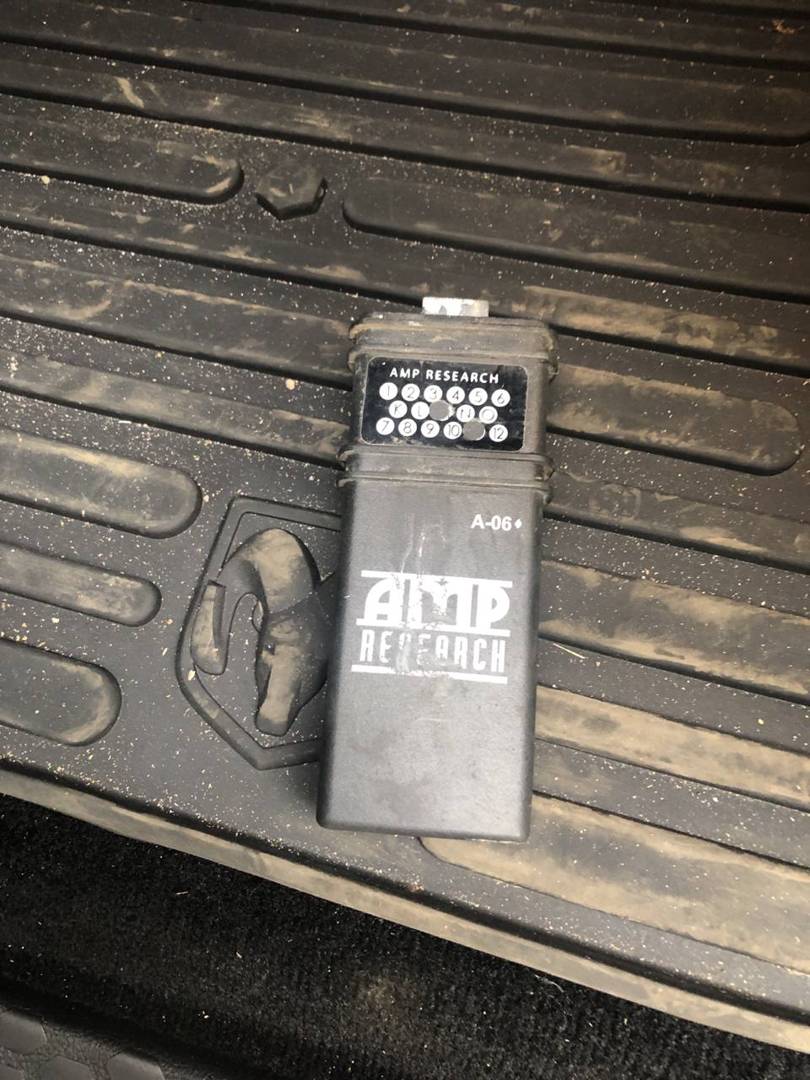

Аа..это что-то на "водительском", походу.
Да, он самый
Либо разбирать и пытаться смазывать либо покупать новый, потому что скоро начнёт петь 😄

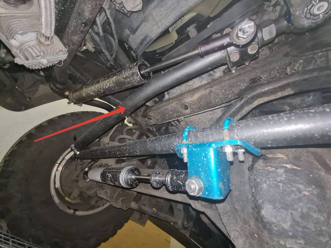

всем привет, 3 сутки не могу установить нормально 2 демфера и трапецию.. Вопрос к Вам - верно ли стоит верхняя тяга трапеции или нет? спасибо.. спрашиваю тк имею 2 места в которых цепляется тяги друг с другом и демфер верхний с тягой
