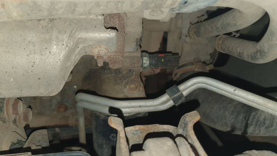

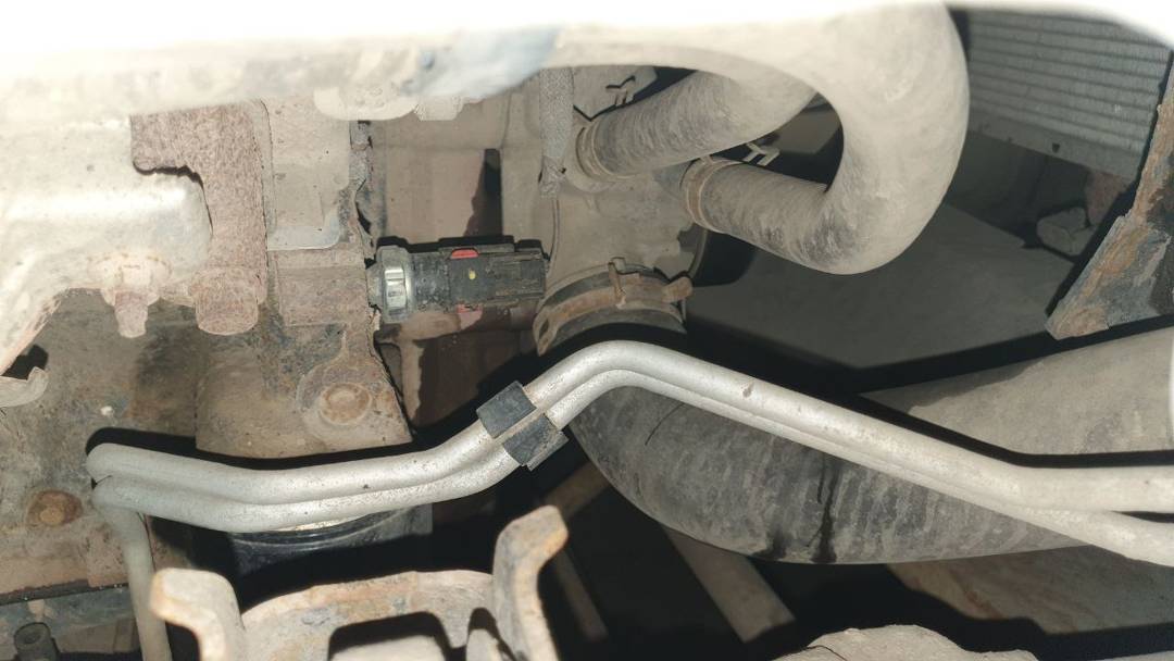

В районе печки тоже какие-то потные шланги.
Из всех щелей решила брызгать походу.
Петергоф какой-то 🐳
Вобщем, буду устранять все что визуально зафиксировал, для начала.

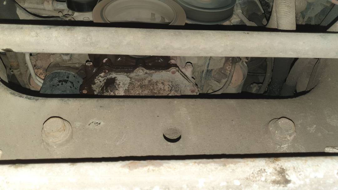

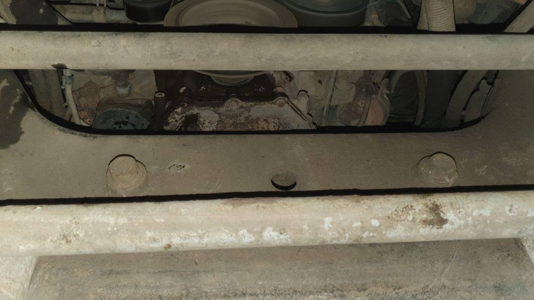

Prickears Васин RAM В области помпы свежие следы. Хотя ссалась и на герметик года полтора назад сажалась.Думаю,что стоит с заведённым двигателем осматривать
При давлении
Денис🌐 Думаю,что стоит с заведённым двигателем осматриватьИ это тоже. Завтра при дневном освещении посмотрю.
В прошлый раз помпа на холодную хлестала, прокладку заменили и стало норм. Но не исключено, что она тоже подошла...
Prickears Васин RAM И это тоже. Завтра при дневном освещении посмотрю.
В прошлый раз помпа на холодную хлестала, прокладку заменили и стало норм. Но не исключ…Антифриз имеет текучесть самую высокую на холодную.
Утром буду наблюдать. В районе печки кастомный тройник сопливый, видимо на ГБО ответвление.
Устраню все что видно, потом посмотрим.

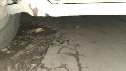

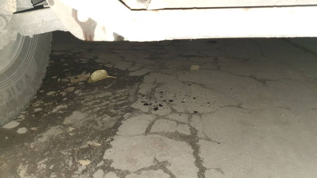

Походу, из помпы всё-таки ссыт.
Сейчас завелся, несколько капель на асфальте + мокро вокруг помпы + ручеек справа по шву (видимо от помпы течет)
Как бы теперь понять: прокладка снова усохла или это шкив дал пробоину.
Помпа под замену. У тебя дренаж потек
Анатолич Помпа под замену. У тебя дренаж потекА как же прокладка? В прошлый раз она была. Почему именно дренаж?
В любом случае, проблема не критичная как по сложности, так и по цене.
Prickears Васин RAM Как бы теперь понять: прокладка снова усохла или это шкив дал пробоину.Главное не в движок шел антифриз - это 👍
Ну да, цены я уже пробил. Приемлемо.
Prickears Васин RAM А как же прокладка? В прошлый раз она была. Почему именно дренаж?
В любом случае, проблема не критичная как по сложности, так и по цене.Когда помпа сама начинает течь (износ втулки оси и уплотнителя), то это происходит именно на холодную.
Анатолич Когда помпа сама начинает течь (износ втулки оси и уплотнителя), то это происходит именно на холодную.Вскрытие в любом случае покажет. Сообщу по итогу, ибо в прошлый раз текло тоже только на холодную. Но было куда более обильно.
