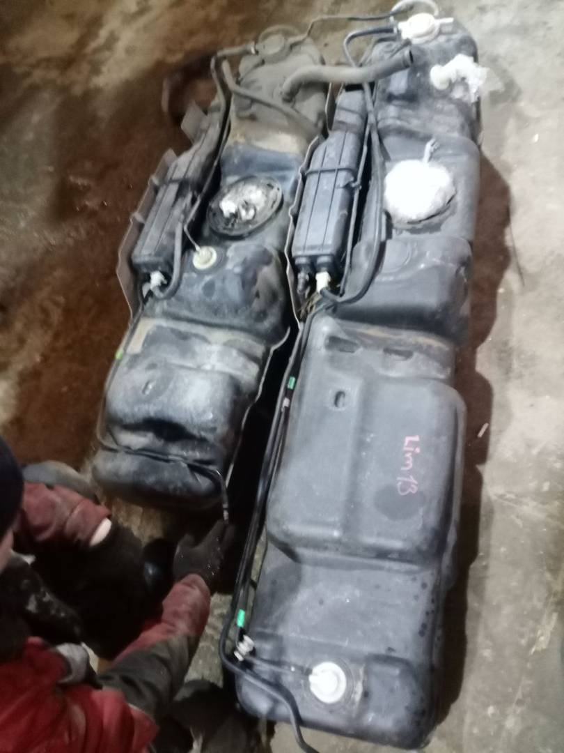

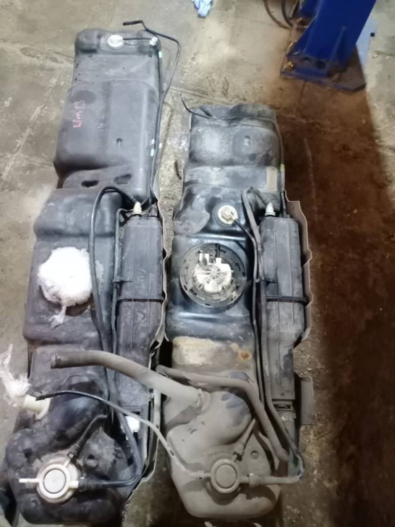

Тут вообще на баке сверху ничего нет
Шланги вентиляции, заливочный, одна трасса в мотор и вроде 3 провода или 4 на бензонасос
У меня все сбоку на канистре
В смысле ?
вот 2 бака 4 ген!
90 и 120 литров
120 ставится как опция
Да
Примерно так чуть побольше в каждом
На 3 ген еще чуть побольше
Вот на канистре стоит клапан
На 3 ген этого на баках нет он пустой
Тогда у меня от 4 ген бак
Только приборка от3 ген получается и фары )))
Фары от 3 ген +
Ага

У меня 120
Умахался с ним в яме танцевать
По крепежу все тоже самое, 2 скобы
По виду на тех же местах
