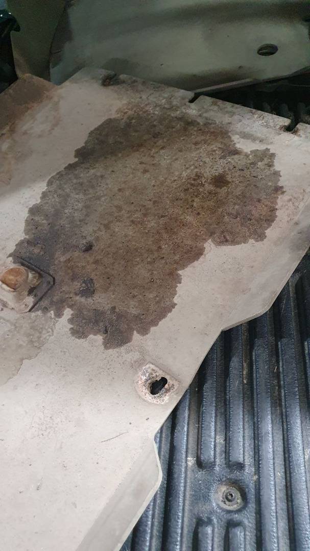

Пятен под машиной ранее не наблюдал. На защите есть свежее пятно, аккурат под мотором с правой стороны (сегодня скинул перед предстоящим растстопом).

Не, этого всего нет. Равно как и посторонних запахов. В салоне тоже сухо. Но есть пятно на защите аккурат под печкой.

А низ радиатора,вентилятор , торец двигателя чистый?
Найди уф фонарик
В области помпы свежие следы. Хотя ссалась и на герметик года полтора назад сажалась.
