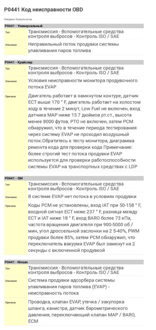

Словил ошибку, не понимаю что она означает. Обращаюсь к коллективному разуму 🙏
3gen 2004
5.7
Ну EVAP это экология, и судя повсему из написанного, клапан лаганул или приехал.
Ясно, ну экология сдюжит ))
Лишь бы на работе авто не сказалось.
Спасибо
P0441
Плохая продувка системы улавливания паров бензина
предлагаешь как следует дунуть? 😳
сбросил чек, посмотрим как поведет себя в дальнейшем. Может отсырела просто эта система, вчера не ездил никуда
Скинь ошибку, и попробуй открыть крышку бака
