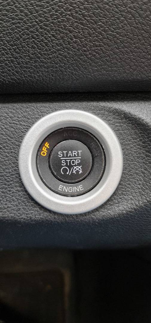

Что-то кнопка залипать стала, было у кого?
Грязью забивается

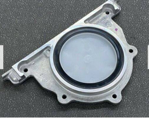

Народ, капля масла здесь это сальник задний колена?
Спасибо!
Оно только в сборе меняется? Отдельно сальник без железа никак?
Немытый палец? Вряд ли
Есть отдельно, но стоит немногим дешевле и ест сложность с запрессовкой.
Лучше в сборе
Лучше в сборе
Пыль оседает в щели
А оригинал такой можно заменить немного отодвинув коробку назад? Не снимая совсем коробку. Подлезть удобно для откручивания болтов на сальнике?
Вал всё равно вытаскивать из двс
Тут не подскажу, сам не менял. Скорее всего придется снимать коробку.
Кстати, да. Он довольно длинный.
Нене. На заднеприводной меняли, просто скинули карданы и отодвинули коробас с раздаткой назад.
Безопасней полностью снять кпп в сборе с рк и не париться. С гидролапой дело 1-2 часов
Сантиметров 20 отодвинули, хватило подлезть. Но сальник меняли без отвинчивания рамки.
Раздатка (если есть) может упереться в 120 литровый бак. Если бак меньше, то вполне можно и провернуть. Правда провода/трос всё равно отцеплять
