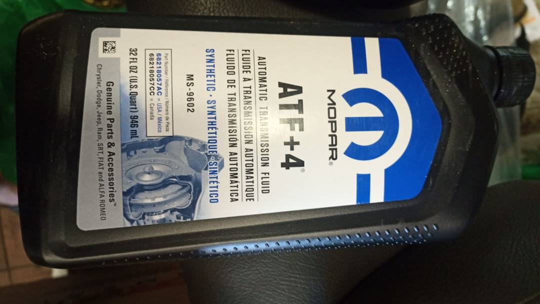

А че в гур льется?
В раме
Атфка короче, без чудес
Спасибо
Температурные режимы держит иные благодаря присадкам, не пенится, мешается с остатками ATF обычной

Есть спец жижа power steering fluid от mopar. По мануалу вроде она туда идет
Спасибо, мужики
по мануалу атф 4+ с допуском 9602
Мне 50 грамм для перфекционизма долить надо было
