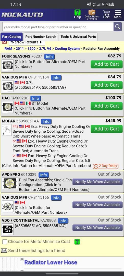

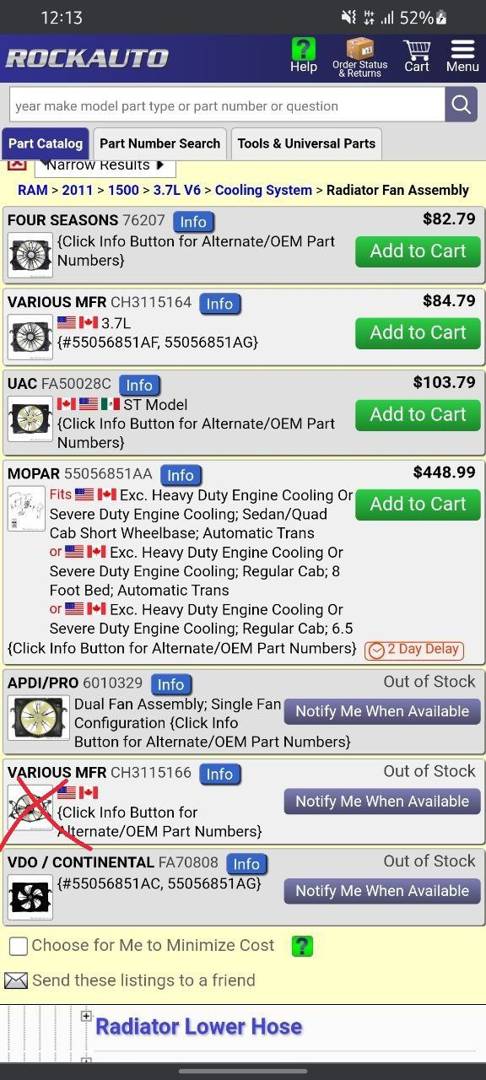

ЕВ Евгений Вознесенский 20 июля 2021, 11:42
Анатолич Странно. Была тема, что именно этим и отличаются вентили с места и дореста. И фотки были
Там на самих этих пентастарах два варианта управления карлсоном - есть аналоговое по двум проводам , а есть замороченное , с интегральной схемой прямо в разьеме , нам надо первый вариант
ЕВ Евгений Вознесенский 20 июля 2021, 11:46
У него управляет комп машины , а второй вариант мотор уже сам со своими мозгами
А парт номер нужного карлсона получится запостить?
Мне кажется да. Иногда он начинает шуметь и дуть так, что жар в окно водительское задуваеи
Не думаю, что есть большая разница. Они все в тайване делаются.

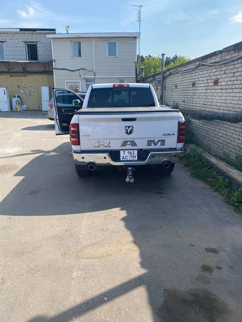

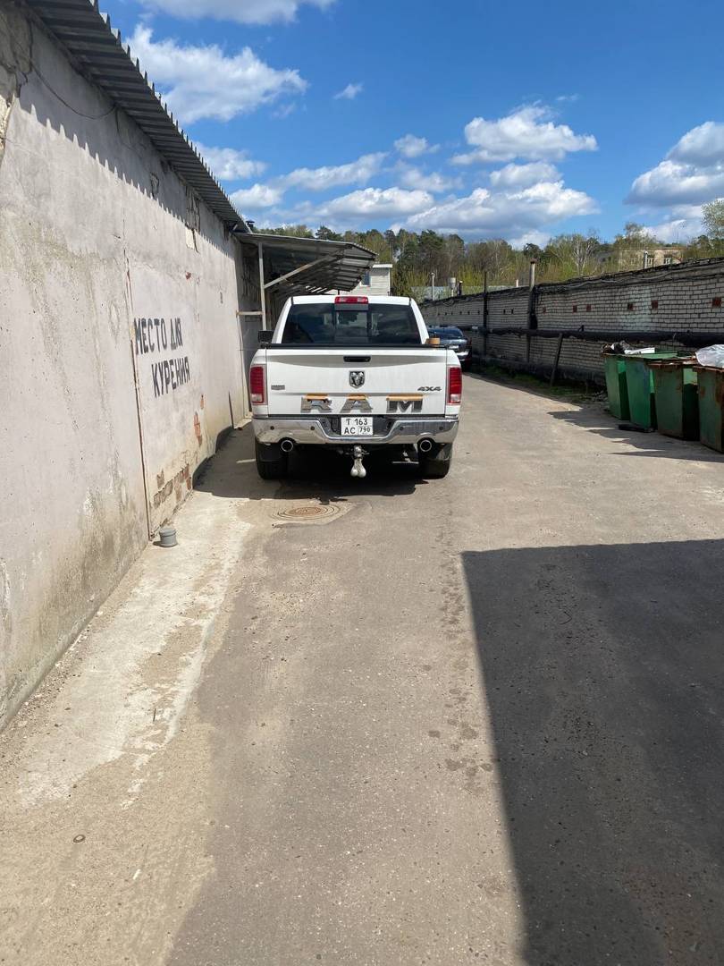

СН Сабур Невнятный 20 июля 2021, 23:09
Да я сам в шоке ! Я взял за 17 тр они по 25 минимум продаются ;)!
СН Сабур Невнятный 20 июля 2021, 23:11
Просто было подозрение на сгоревший правый поворотник а оказалось перебитая коса запаской натерло ! Кстати проверьте свой запаски !:) если какого ухает при переезде через неровности это на точно !!
СН Сабур Невнятный 20 июля 2021, 23:12
В итоге все починил и фары пришли ну решил про экспериментировать ! Пока мне нравится ! Только ошибка загорается от не исправности задних фар при запуске потом все отлично работает !!!
