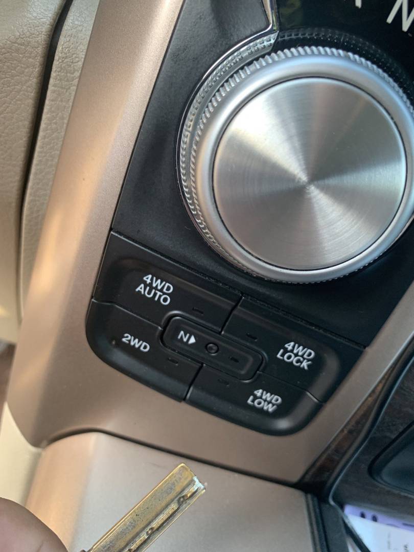

Добрый день. Подскажите. Как правильно включить нейтраль что б затянуть на эвакуатор. Лёг стартер
M MAXACAMATMAH 19 июля 2021, 19:09
Слева под крутилкой света, есть лючок в нем красный шнурок, надо его дёргать.
