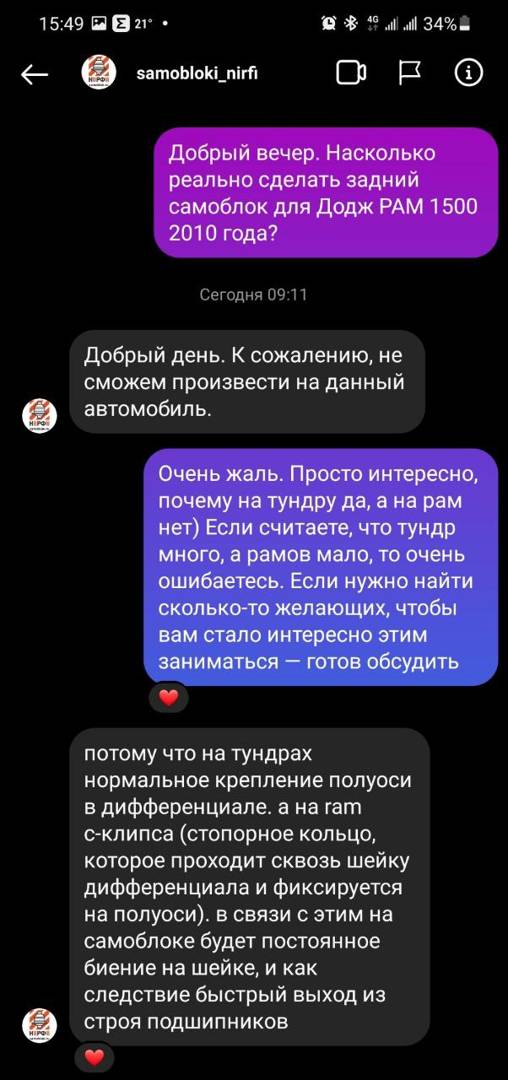

А что не так с задним мостом у рама, что на тундру могут сделать самоблок, а на рам нет?
А кто шарит, что лучше ставить: родной LSD или червячный?

Если 90% асфальт или грунтовки, то родной

ВР Вадим Релаксо 22 июля 2021, 17:05
ну и надёжно)
подшипники только не про**би и все хорошо
