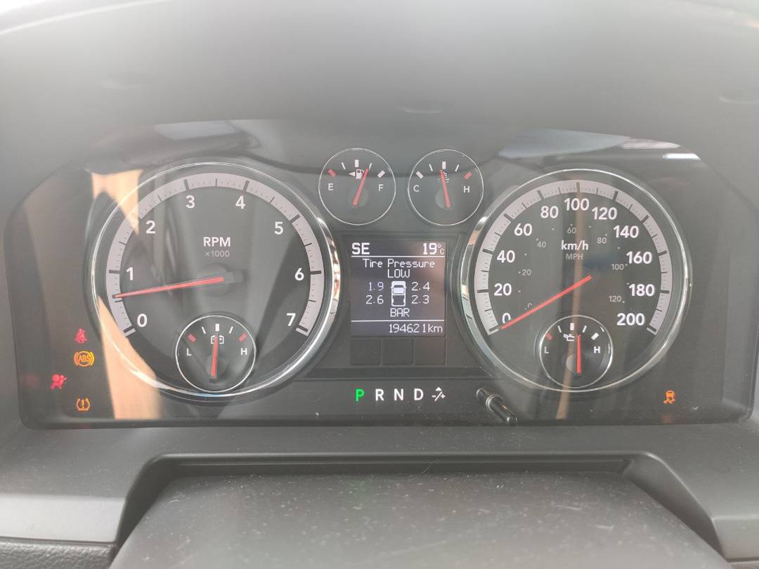

Подскажите. Поворачиваю зажигание, все лампы гаснут. После того как трогаюсь загорается АВS и курсовая устойчивость.
При чем не всегда. Может загореться может нет. Можно целый день прокататься и не загорится.
Куда копать? Датчики авs?
Сегодня утром первый пуск все нормально. Второй пуск, трогаюсь и загорелось.
ПОсле того как трогаешься и проедешь какое то расстояние лампы абс и стабилизации тухнут?
Нет
Если сразу не потухли
Они тухнут либо когда зажигание включаешь вместе со всеми или сразу после того как трогаешся. Если не потухли, то уже горят постоянно
Сканером найти неисправный датчик абс. Проверить разьем, заменить
