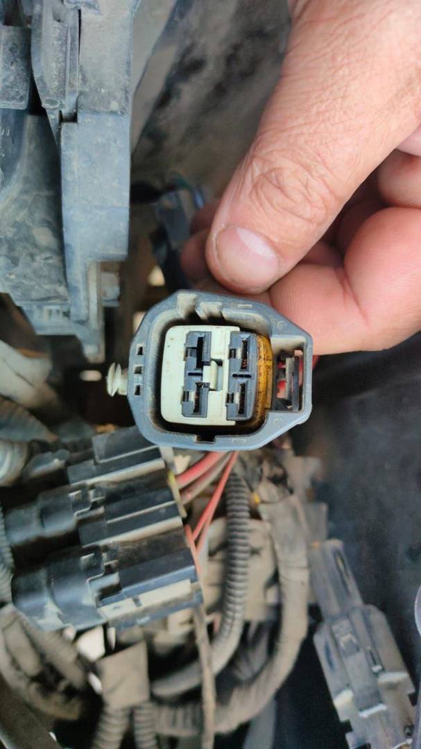

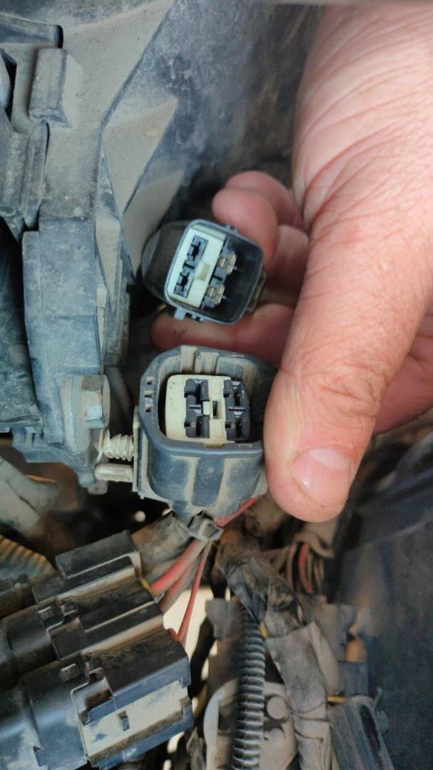

Вопрос-просьба: это разъем проводки к вентилятору. У меня на нем 3 провода. Это видно по фото. При активации реле 1 low или реле2 high напряжение появляется на нижнем правом контакте. На верхнем правом всегда ноль (верхний левый это земля).
Кто может проверить, такая же схема ?

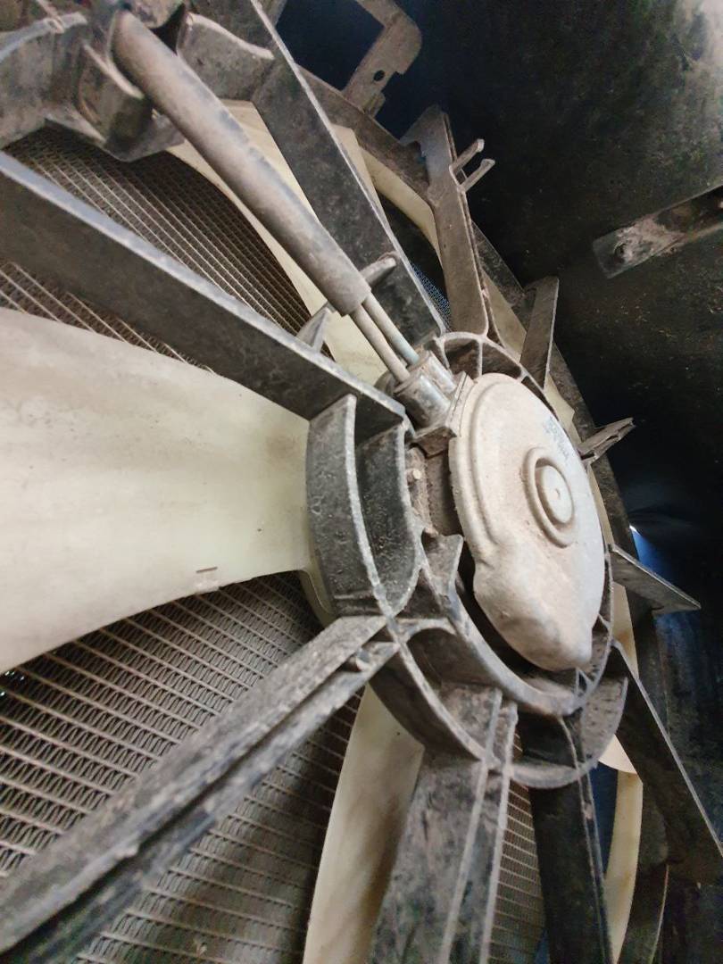

На вентиляторе два пина всего: верхний левый и правый
У мен вентилятор не включается. Судя по прощвонке, контакты либо переставили, либо вентиль не тот...

Максимум могу сказать, что 2011 модельный- так же 3 провода приходит, а на вентилятор уходит 2
