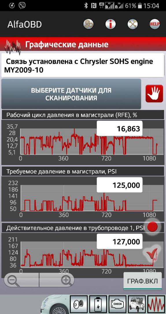

С Сергей 21 июля 2021, 15:05
125 давка если в пол на нейтрали и 150 в пол на ходу в отсечку
С Сергей 21 июля 2021, 15:12
А че он мне тогда показывает😂погоду на марсе?
Причем есть целевое и он его пытается достигать
С Сергей 21 июля 2021, 15:13
Штуцера кстати не нашел, как давление то мерить
EU Egor Uporov 21 июля 2021, 15:13
Убрали в каком-то году, разбирать подачу и мерить.
С Сергей 21 июля 2021, 15:15
Там между рампами вроде шланг резиновый, может туда на тройник?
