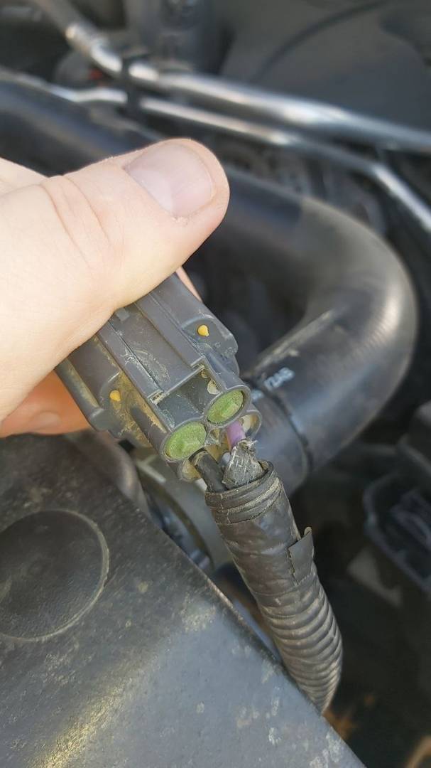

Мага, сколько проводов на вентилятор идёт ?
На сам двигатель
Там одна фишка 3х контактная
Этотплнятно. У меня тоже 3х, а проводов два. Поэтому и спрашиваю
Посмотри на лосуге
Сколько скоростей ?
2 провода. Хреново...
Если я правильно понял, 2 скорости там
2 уровня шума от него
Проводов2. Скорость одна. На переднем у тебя 3 провода, скорости 2
Как 3 провода? Это родная фишка
Это фишка от вентиля нового.
Это проводка машины
Сфотай фишку от переднего
Твоя очередь тупить? Это родная фишка к фану, я только сфоткал
Странно. Была тема, что именно этим и отличаются вентили с места и дореста. И фотки были
Т.е. родная фишка 2 провода, а рулит фаном комп. Я так понял.

Да это само-собой. У меня в колодке от машины три провода. И 2 реле на high и low speed. Ща поем и сфотаю
