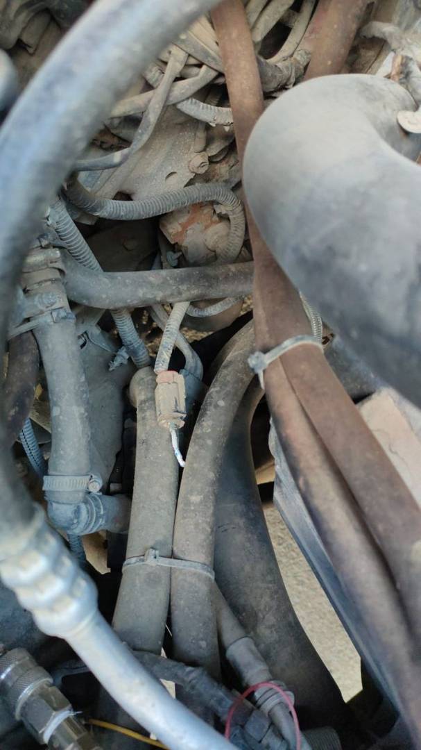

Фото от Анатолич
Что за датчик висит возле генератора ?
Кроме датчика температуры масла
ГБО ?
и где генератор?
Да где?
блок и часть головы вижу, а гена то где ?
электросхему то как смотреть, если не ясно где что
Это как я понимаю с правой стороны мотора , патрубок жирный от радиатора и трубки кондея
И куча трубок гбо и проводов от них
Возле датчика температуры масла двигателя
Обведи кружком
Или возле фильтра масляного
вот из-за этого тростника ничего не понятно, сча схему найду, какие там фишки могут быть
