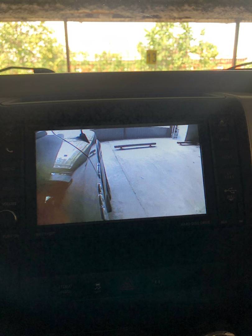

Я в штатное ставил , но есть нюанс - во первых угол обзора , мне пришлось корпус феном греть и выгибать иначе много земли видно , и второе надо максимально к краю смещать иначе будешь в основном свое крыло смотреть )
Хотя много от камеры зависит еще
Штатное? 😒
В корпус штатного зеркала
Покажешь фотку по возможности?
Как получилось
Хорошо

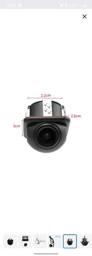

Хм. Я камеру под номерной хотел поставить.
Чем ниже , тем грязнее
И угол обзора сокращается
Вот сюда
185г по спеке
Камеру в идеале ставить чтоб видно было свой бампер, как на жопе. Под бампер это совсем не правильно - нихрена не видно будет из-за грязи…

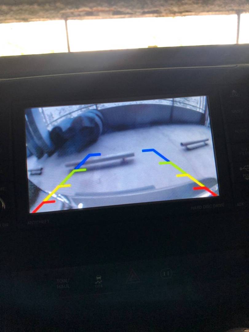

У меня прям под значком врезали, правда решетка черная и черная камера, ее практически не видно
У меня азум стоят

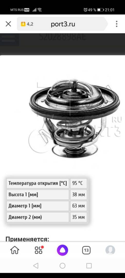

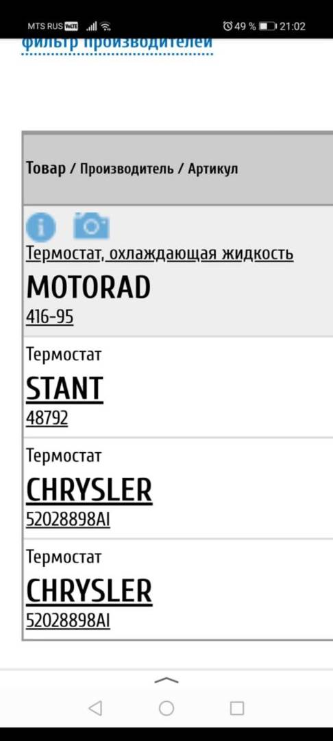

Всем привет. Подскажите номер термостата Рэм 3 ген 5.7 2008. Купил как на скриншоте, а он маленький (слева новый, справа стары)
52028 898AE
Спасибо
