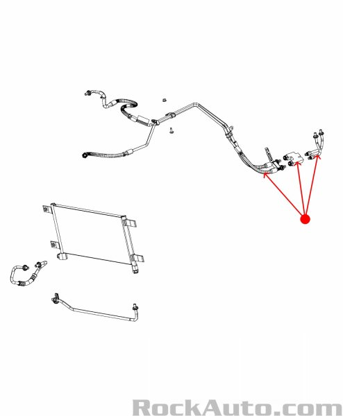

На концах трубочек видны резинки, вот её надо смотреть + при замене масла, если меняли через охлаждение, могли повредить при сборке/разборке

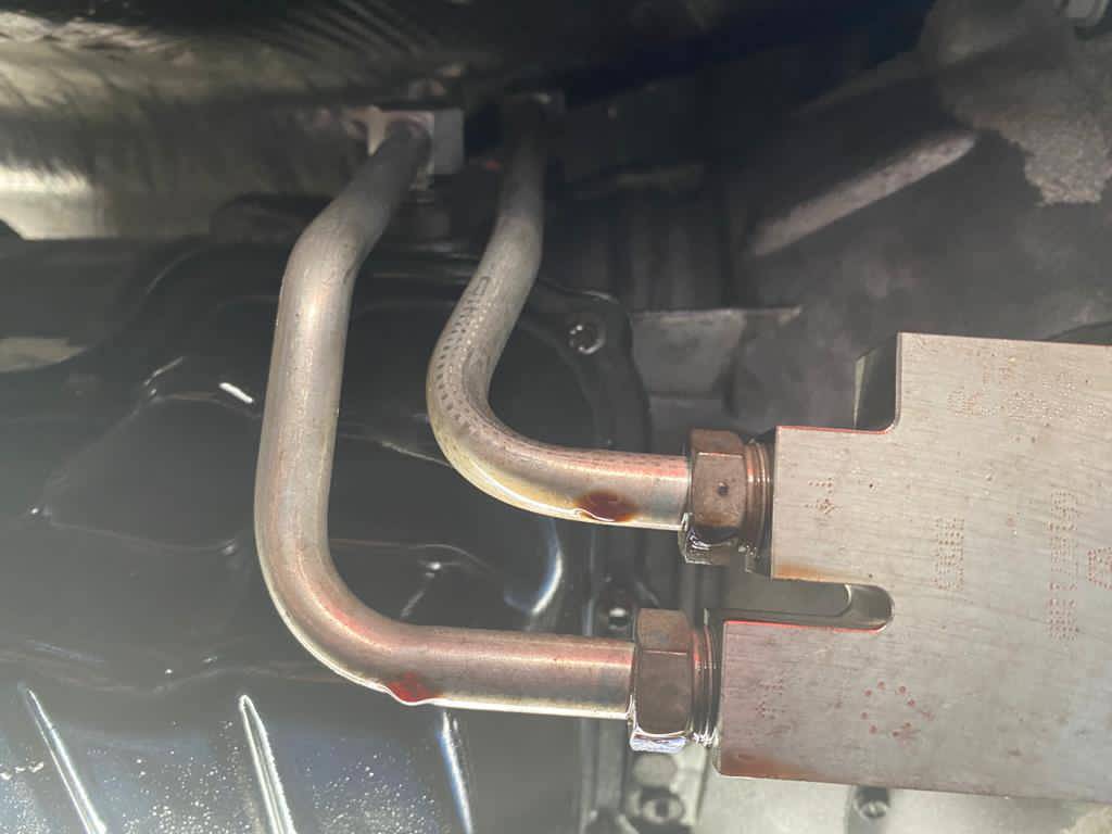

На трак стопе вытекло... щуп сухой
тeчёт вышe

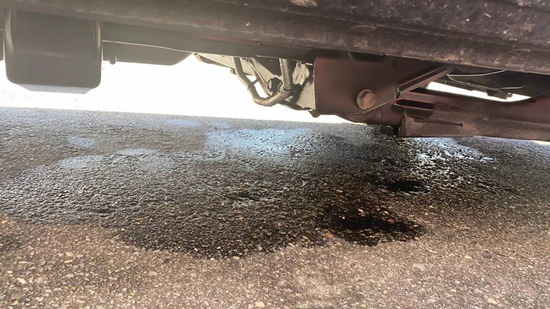

Долить масло и ехать до СТОшки или пытаться снять трубку в поле и затыкать их. Без радиатора можно жить, но нужно смотреть температуру масла

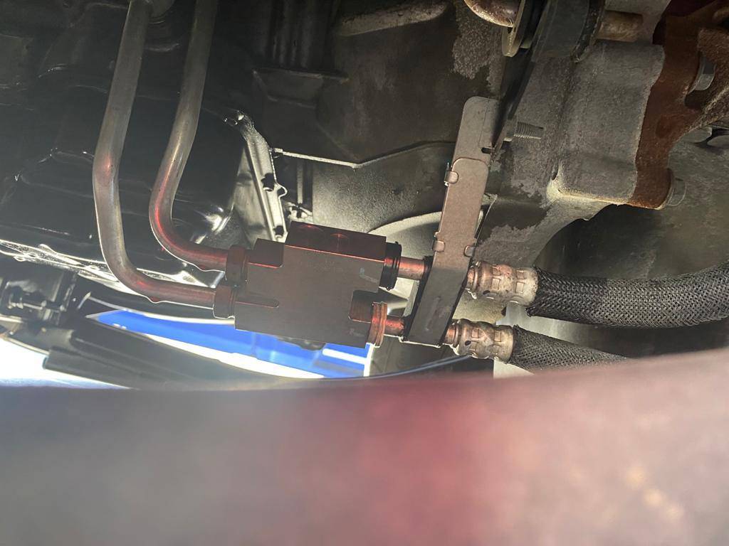

Это промежуточное соединение, течёт на выходе из кпп
Тут потекло

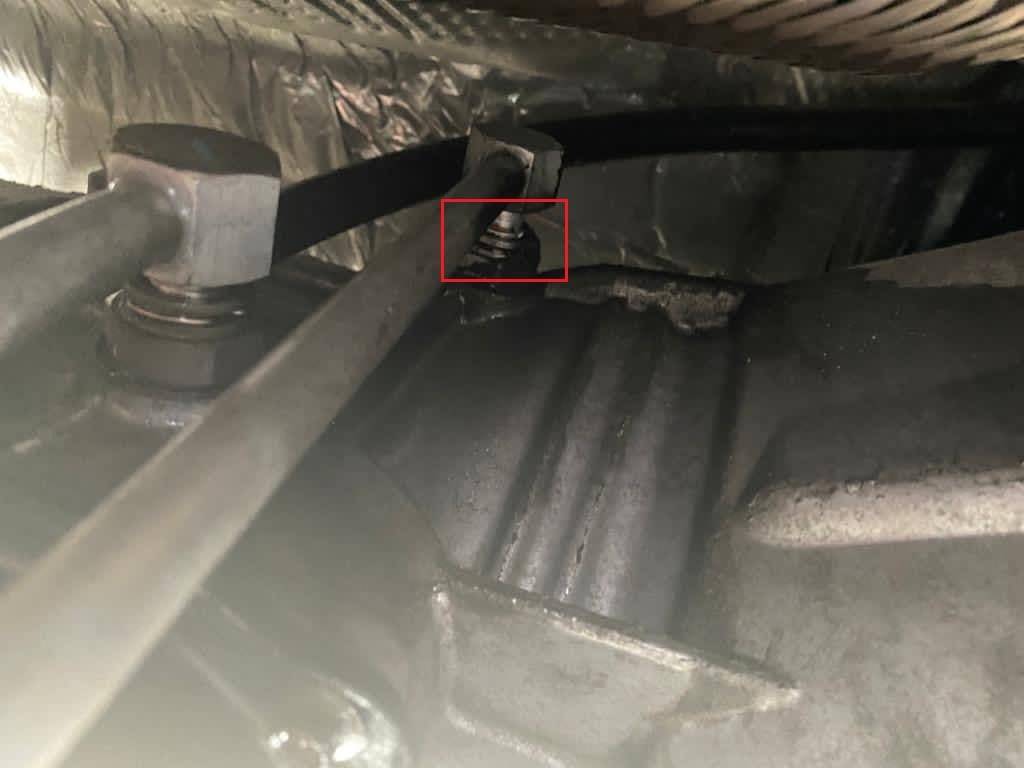

Нужно вставить трубку на место, *опятть мат* не вставил до конца трубку подачи
Вот это не правильно
Открутился... тоже заметил
На нижней трубке стопор стоит нормально, а на верхней трубку не вставили до конца и походу просто стопор воткнули (или потеряли стопор)
Принял
Я бы спросил с сервиса за это, потенциально это спалённая акпп...

Если есть отвёртка и аккуратность, то можно прям на месте починить, если стопор на месте есть. Без стопора ещё легче, но понадобится найти проволочку для фиксации трубки в пазу
