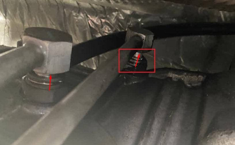

А можно каталожный номер стопора ?
И как понять что лить
Вариантов то два...
GM 15724727 может подойти
Отдельно стопор не существует по каталогам (вроде как)
https://www.youtube.com/watch?v=FMjExcEJkZ8
Если стопор похож, то может быть оно

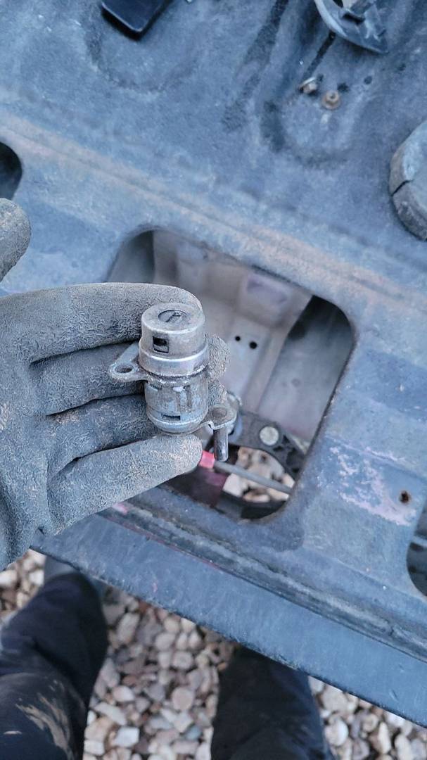

Замок заднего борта как-то лечится или нужно новый ставить? Есть заменители? Зимой как заклинило в нем что-то внутри, так и не пашет
Константин Dadu говорил, что его можно в замкОвых мастерских вскрыть и починить, а иначе новый комплект брать для вод. двери и борта. Ну или разные ключи
Понял. Спасибо. Попробую вскрыть

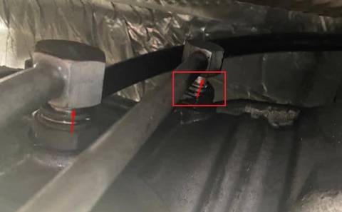

Расшифровка VINа, 68 кпп стоит
ну тут да, видно что расстояние разное между как бы гайкой и самой трубкой.
Я у себя когда делал, запомнил что там и как. (Сраные темы для экзамена так не помню, как это 😡)
тут главное знать как должно быть, тогда гораздо легче определить проблема. Но вот только сейчас заметил что атм нет стопора)
По образу и подобию 😁
