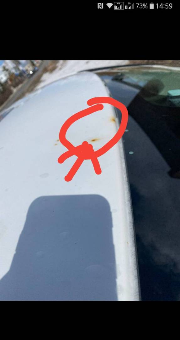

С Сергей 4 апреля 2021, 15:02
Печальные известия, снимается все до металла, закрывается кислотником, красится, укрывается жирно лаком
С Сергей 4 апреля 2021, 15:03
И отогни обшивку потолка в этих местах, возможно ждет сюрприз
Не пытайся вылечить гавном и палками, потом будешь варить/искать крышу
С Сергей 4 апреля 2021, 15:05
Это не скол, краску подняло от металла, соответственно все это будет дальше разрастаться
Сергей Печальные известия, снимается все до металла, закрывается кислотником, красится, укрывается жирно лаком
тут уже да, прям жесткий рыжик, а в остальных местах думаю не так серьезно. Опять же, качество фото так себе. но возможно обработать химией которая ржавчину уничтожает
С Сергей 4 апреля 2021, 15:09
Да а смысл? Не проще отдать 7-10 рублей, убрать это все и забыть
С Сергей 4 апреля 2021, 15:10
Проще, чем потом снимать потолок, закрывать салон, варить крышу, кидать шпаклю.....
С Сергей 4 апреля 2021, 15:11
Ну крыло и дверь снимаются, крышу только пилить и латать
летом вообще хочу все резинки снять у дверь и все почистить и обработать, химии в нашем городе стало как в москве
Или продают в магазинах уже готовая кислота , но там концентрат слабее и дольше ждёшь эффект
