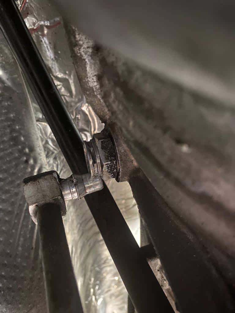

Хочу понять как устроен узел 🪢 меня там нет
Резинку не нашли
Можно и без резинки поставить, максимум будет потеть. По форме не видно выемки под её установку, может она внутри кпп? Пусть попробует телефон уда сунуть и сфотографировать. В каталогах она цельным узлом идёт, нет у меня на современные машины каталогов

По сервисной схеме 68 кпп там нет уплотнений
Просто фиттинг с затяжкой 17.5 Нм
нельзя найти, то чего нет. Соединяй, доливай и едь. Для проверки в понедельник спорси у Бороды в Питере, он рфе68 разбирает как военрук калаш

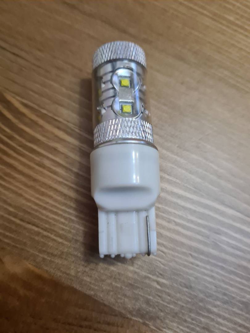

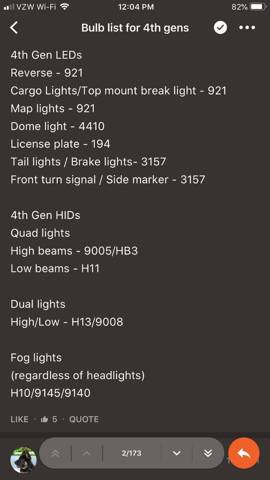

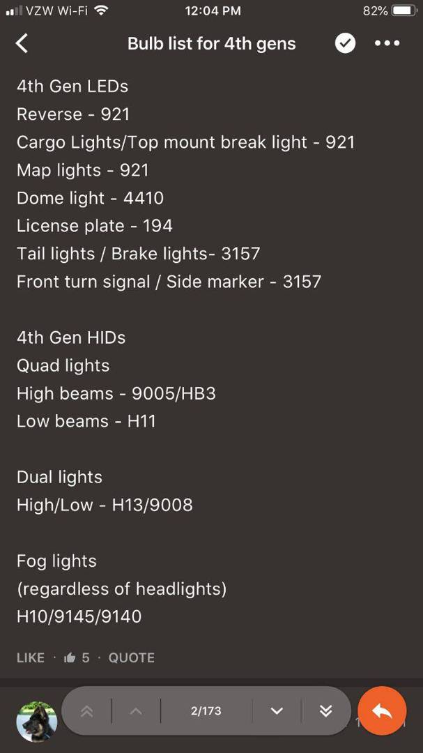

Какие лампы заднего хода на 4 ген рест?
Чета не похожа на 921 🤔
7440 походу

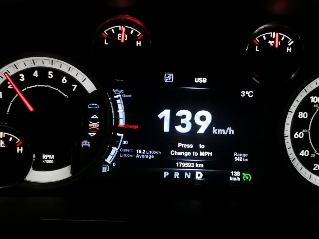

Не верующим, писавшим про солярис посвящается. 580 кг в кузове, борт открыт, кунга нет, аэродинамика кирпич с парашутом в салоне 3-е, расход на фото
Переслано от Sanita Belim
Это много или мало?
Спасибо ещё раз трак поехал вроде без последствий. Вопрос там на 68 как фильтр организован ?
В поддоне акпп и скорее всего замена вместе с поддоном
вроде там как и на других два фильтра круглый и плоский.
