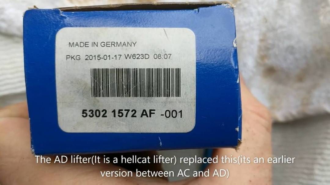

Смешные вы , сто раз уже выкладывал одни от хелкэта с толстыми иголками , вторые обычные
Про тебя я и говорил! Фотку эту помню, а кто писал нет
А толку нет. Мрут как все..
Саня ты точно ставил уже от хелкета и они загнулись ? Или это гипотетическая теория )
Конечно, теория.
Размер иголок прдшипника вообще никак не решает.
Решают каналы и что по ним циркулирует
Не забудь отключить систему мдс если от хелкэта. По отзывам живучие повторных случаев не было.

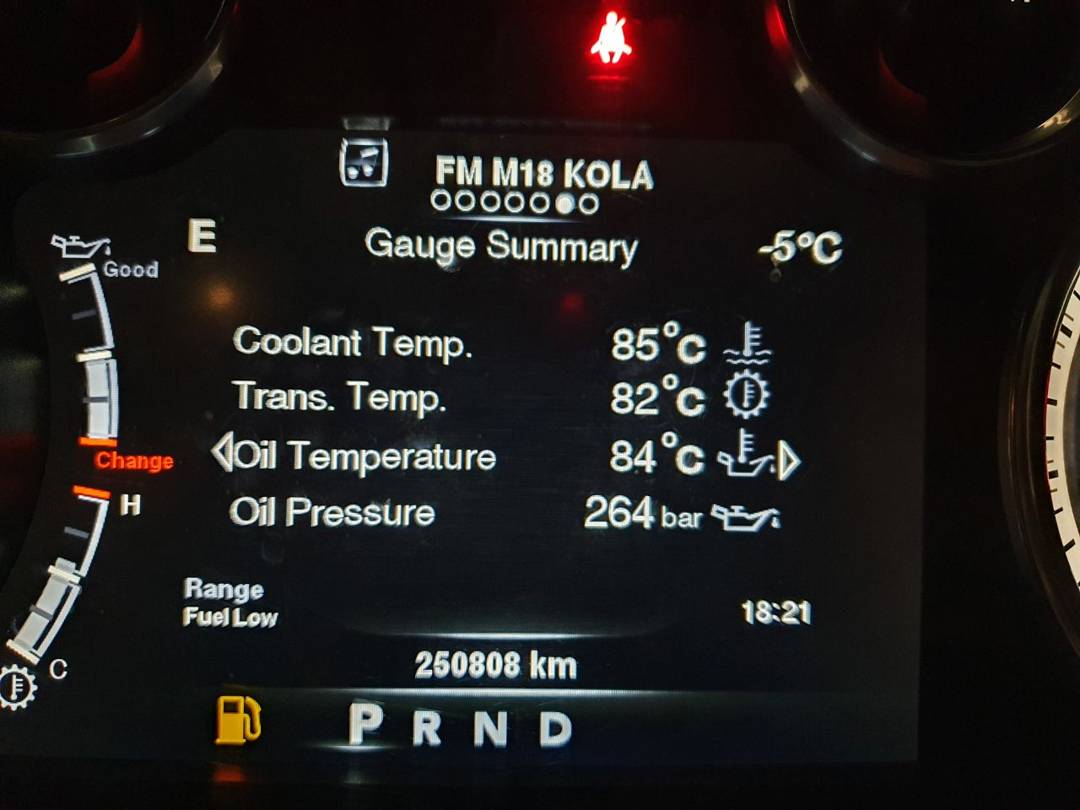

Наблюдения за холодным термостатом и вытащенным термосом из АКПП продолжаются)
На Ауди помер термостат. Долго грелась, остывала нв холостых. Поменял. Расход упал на 3 литра. Греться стала махом.

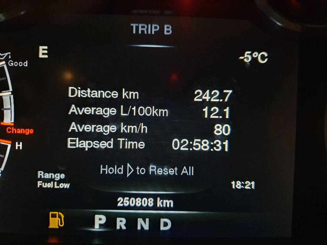

этот греется за 15 минут, до рабочей температуры, коробка 45°.
Пока полет нормальный
Прям фантастика.
завтра утром специально засеку, с контрольными отметками

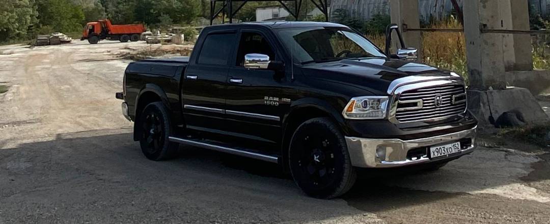

Подскажите кто-нибудь! Хочу поставить резину шире или просто проставки! Диски р20 Резина 275 ширина! Подвеска пневмо! Как быть чтобы арку не шаркало, если вдруг опустит пневма! Какую резину на эти Диски можно поставить максимум или ширину проставок какую искать?
Почему фантастика, тоже около 15 мин до 95 нагревается с момента запуска, при -5 забортом, это если 5 мин постоять и потом поехать
Кто знает, что за Резина такая интересная. Смотрится прям как родная)

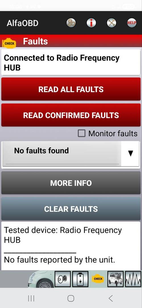

Так ошибку же кажет)
сканером или чек?
Сканером было
