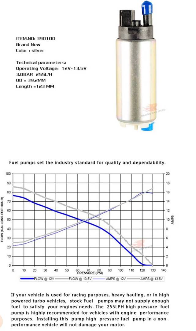

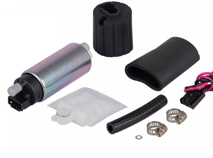

Вообще если ставить выносной насос, вместо погружного, в идеале нужно и систему забора в баке переделывать
У вас устаревшие познания в данной теме. Мне и тысячи символов не хватит вам объяснить почему эта идея не имеет смысла и практически 100% нигде больше не используется. Давайте закончим эту дискуссию, ибо я думаю завтра всё это удалят или скинут в трол
КД Константин Джипкастом 5 января 2021, 22:55
Я не хочу спорить, просто говорю с чем реально сиалкивался
ДС Дима Синнер 5 января 2021, 23:30
Ну шимить-то можно все, что угодно, вроде как
ДС Дима Синнер 5 января 2021, 23:32
То есть при 12 вольт шимом можно добиться разной производительности, но не выше той, что выдается при 12 вольт на постоянку

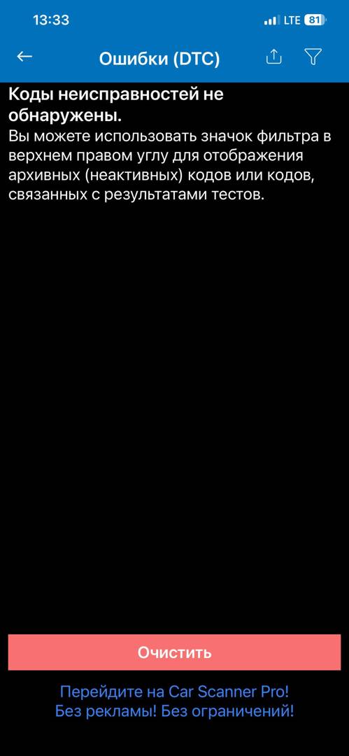

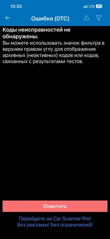

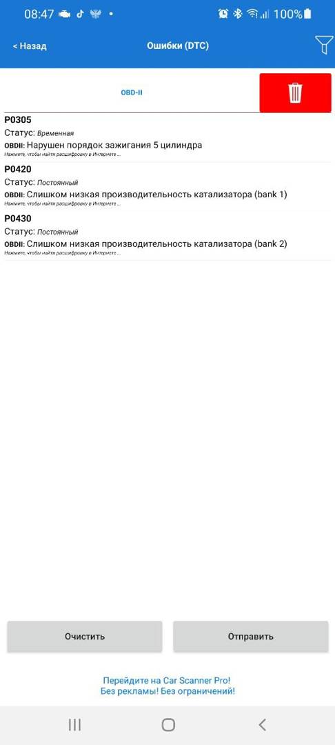

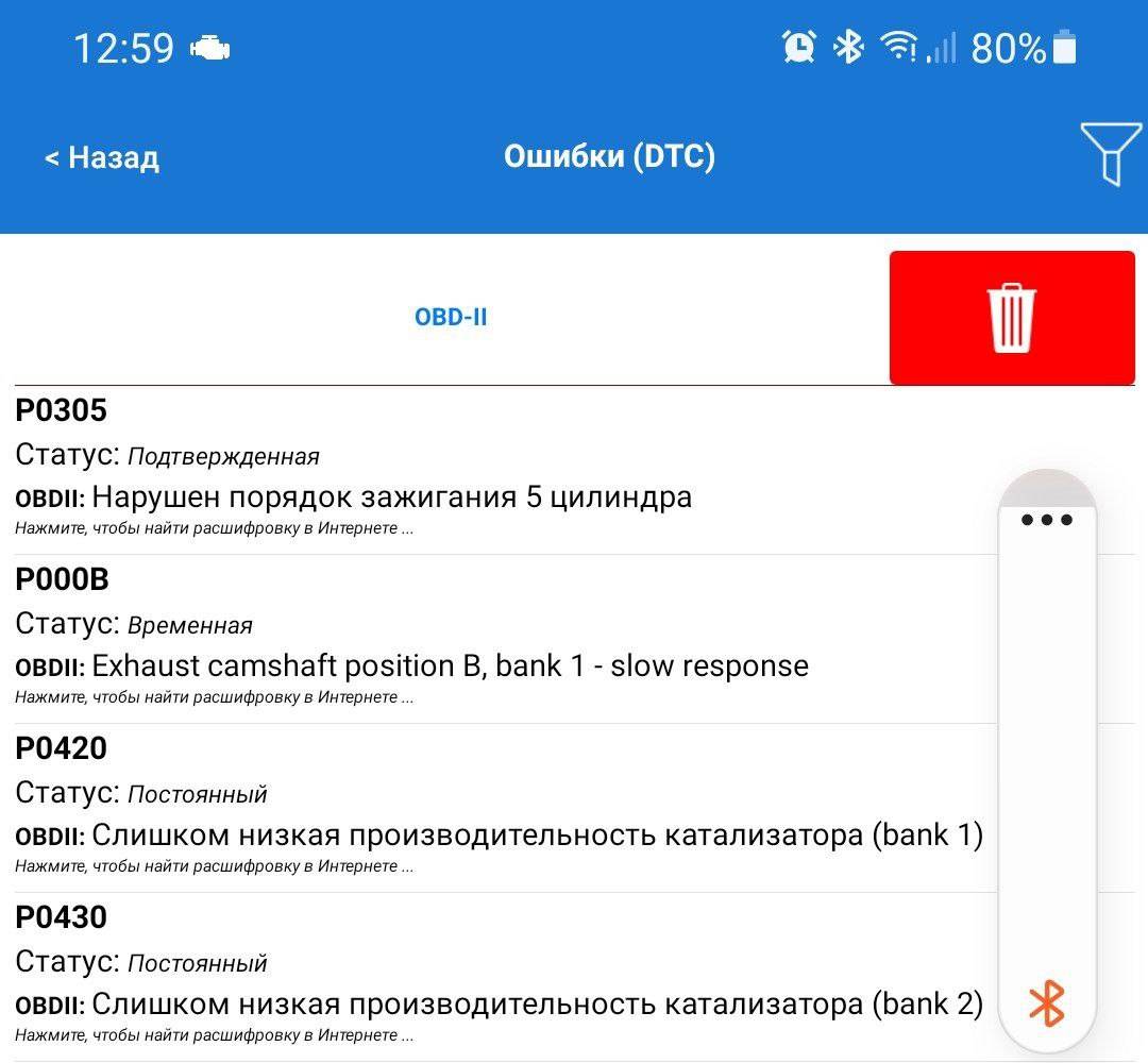

Парни привет. Куда копать? Расход стал 23 по трассе, а был 15-16. Катушки свечи рабочие
Д Дмитрий 7 января 2021, 09:37
На 420 и 430 внимание можно не обращать, первые 2 волнуют
АР Александр Рэм Нижний Новгород 7 января 2021, 09:44
Первым делом меняй свечи, не смотря на то что старые рабочие - лямбды ругаются на неправильную смесь.
По пятому горшку ничего не скажу - но может и гидрик «на подходе».
АР Александр Рэм Нижний Новгород 7 января 2021, 09:45
Лямбды ещё надо смотреть - может и помирают...
