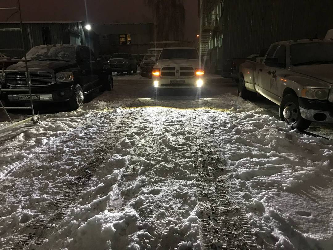

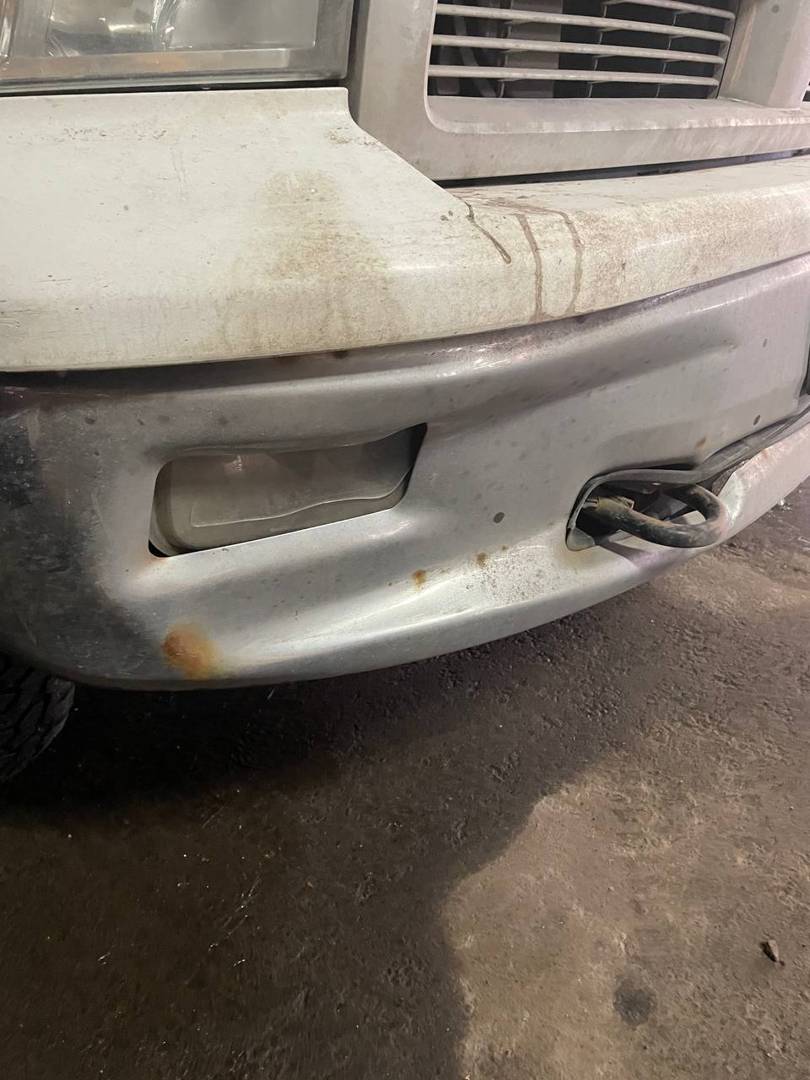

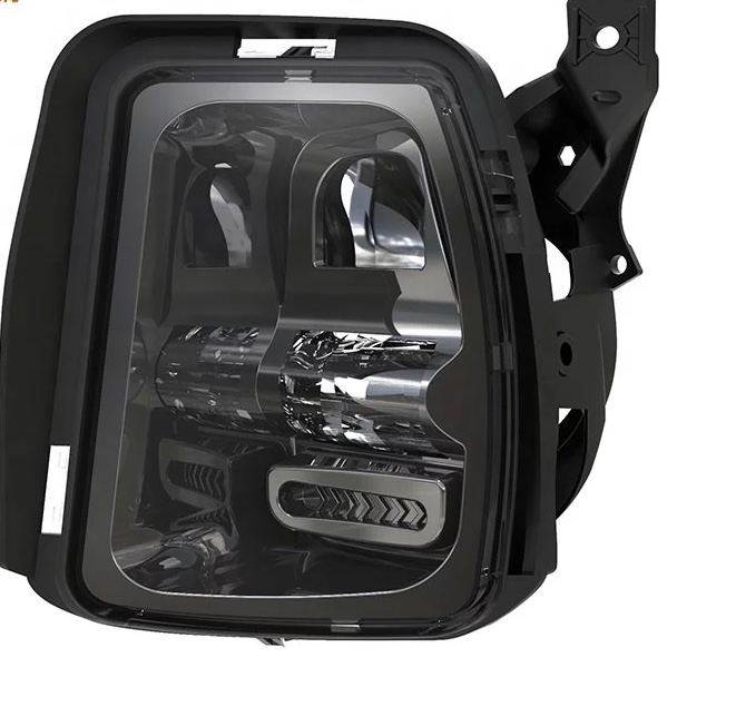

Название продукта
Светодиодные противотуманные фары для Dodge
Цвет
Черный/хром
Материал корпуса
Литой алюминий
Чехол из поликарбоната
Мощность
Машинка 48 Вт
Световой поток
1800LM
 Уровень водонепроницаемости
IP67
Никто не сталкивался с подобными туманками?
