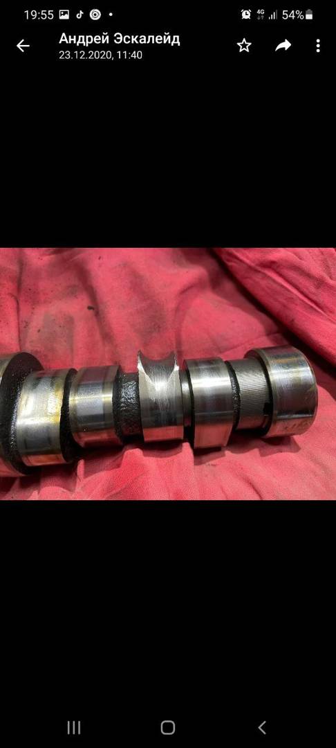

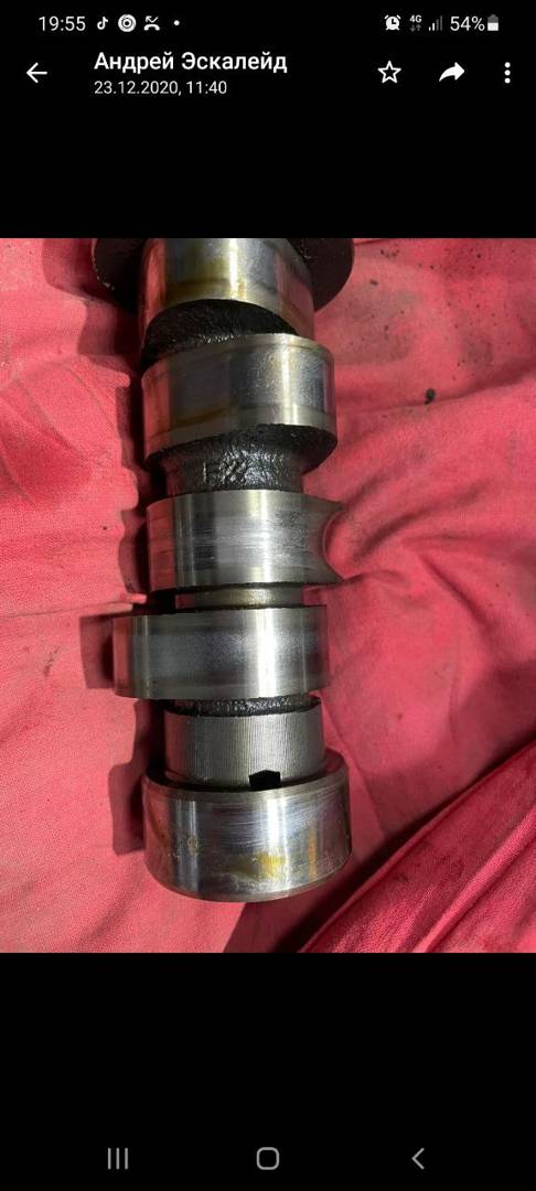

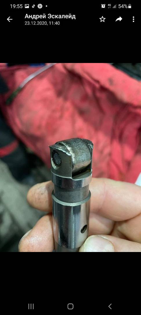

Если при перемещении катушки и свечи пропуск не уходит -> распредвал умер (на 5.7 хеми)

Кто-то говорил, что есть гидрики более живучие. Какой-то определённый артикул, @Stortebeker вроде он писал
