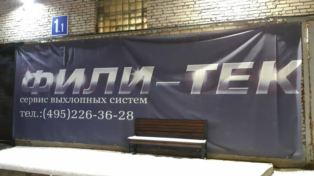

Один знакомый в Москве, сейчас меняет каты на своей вольво. Эти специалисты уверяют, что меняли каты на РАМ за 80₽. Были машины из Питера и Тюмени. Кто что слышал про эту контору? Как в Мск каты на РАМ могут стоять 80, когда в США они около 200 без доставки?

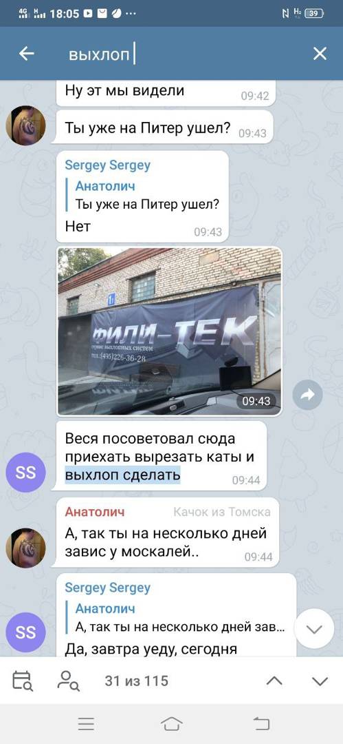

И что реально меняли каты за 80 рэ
У Сереги спроси.
Вроде катализаторы вырезали!

Реально думаю. Но не оригинал. Вырезал в фили тэк каты на ридже. Вырезание 25к. Установка подходящих катов х2. То есть от 50к.
Сразу говорят что подбирают каты от других авто.
