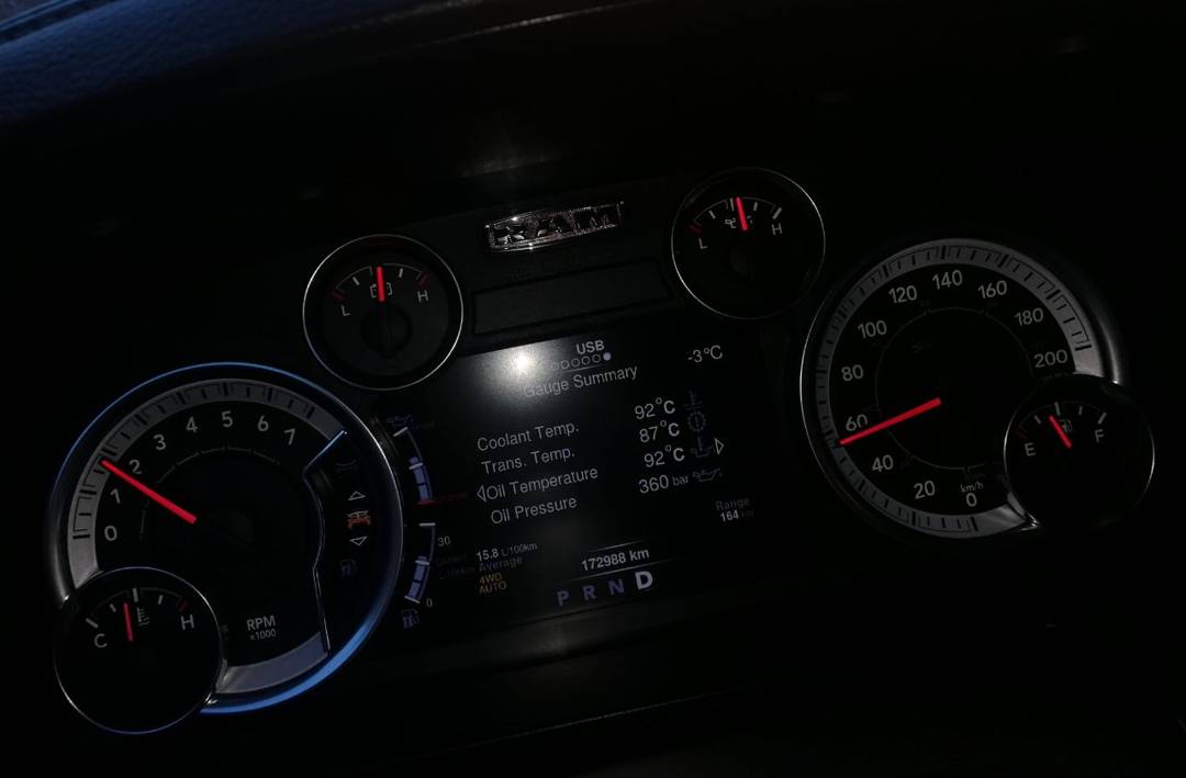

В статистику, 14 часов работы, доехал до феакдона, высота 1600 над уровнем моря, круиз на 135, последними 30км в гору 50-79 км/ч
Когда кпп холодная, у неё меньше передач. Особенность rfe
то что непрогретая медленнее переключается, это да, или ты про само кол-во передач?

Это про температуру 545

Сорян за много букв, это про алгоритм работы
Egor Uporov OPERATION MANUAL LOW (1) range provides first gear only. Overrun braking is also provided in this range. MANUAL SECOND (2) range provides fi…
А что такое овердрайв?
"DRIVE range provides FIRST, SECOND, THIRD, OVERDRIVE FOURTH, and OVERDRIVE FIFTH (if applicable) gear ranges" вот тут написано что только Овердрайв позволяет ехать на 4 и 5, но что это?) тот самый ручной режим?
выше 3-й не переключиться если АКПП ниже 10 градусов по температуре
"* Скорость автомобиля слишком мала для 3-4 или 4-5 (если применимо) смен." а какая должна быть скорость? Машина типо затягивает 3-ю передачу т.к. медленно еду?
И последнее написанное это если температура ниже 4.5 градусов по С, то будет затяжное переключение. Как-то несостыковка, при меньше 10 градусов выше 3-й не поедешь, но если ниже 4.5 градусов то будет затяжное переключение. Может наоборот?
Egor Uporov Скорее всего объединено с тоу/хаул
Я им всего 2 раза пользовался, просто при езде по городу ни разу. У меня еще бывает когда еду в одном положении педали газа, машина как бы чуть подкидывает обороты вместе с мини ускорением, но не переключает, ускоришься прям немного и сразу след передача, это как раз про скорость в алгоритме или не должно быть такого?
ВР Вадим Релаксо 8 января 2021, 00:19
Типа крутит дольше, а потом передачу втыкает
Звук мотора даже слышно меняется, так сначала обычный звук, потом резко интенсивнее и опять обычный
Ну когда едешь, не нравится работа узла, останавливаешься посреди дороги и ждешь прогрева, чет тупо) раньше проще было, прогрел, проверил температуры, поехал)
