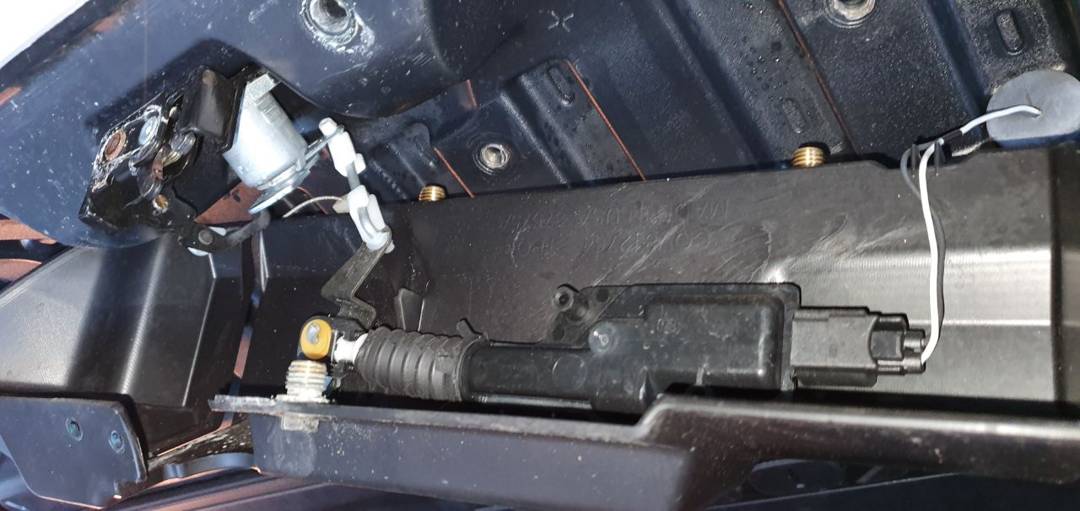

14й год рамбоксы закрываются с ЦЗ. Только при условии если замки смазаны и работают без проблем. После мойки на морозе могут залипнуть и не закрыться. Так что проверяйте если там что-то ценное))
А как вылечить то?
13 год, лонгхорн, рамбоксы и задняя дверь открываются и закрываются через ЦЗ вместе с основными дверьми.
Похоже, и правда, у меня ложные воспоминания: опция на рамбоксы идет вместе с бесключевым доступом

Для тех кто столкнётся с подобной ситуацией, решение найдено на канадском форуме, розетки подключения прицепа обезжирить(хорошо получилось очистителем тормозных дисков, весь лёд вымало) и залить смазкой (смазка цепных приводов в спрэе) 5 минут и всё работает штатно

вылечить то как ))) воспомниния )

Похоже закис замок

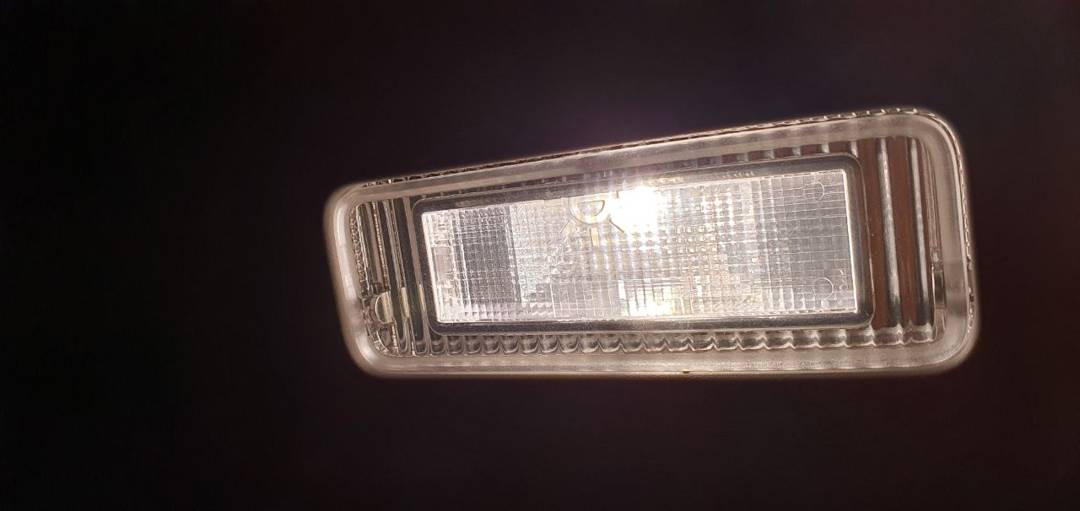

Как снять задний плафон?
Обычно две пластмковые нежные защелки держат. Просвети фонариком с разных сторон и найди
