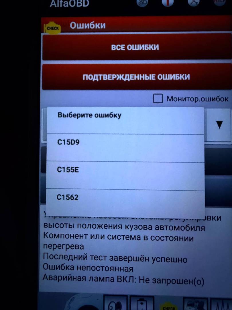

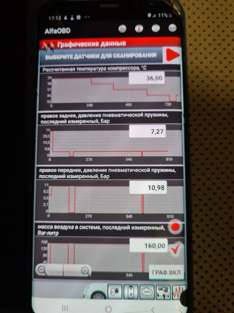

Да я вобще удивился, внутри все чисто, все пошипники целы. Пока даже не понял почему пред горел
Единственное предположение это селикагель набрался влаги и не давал прокачивать воздух
Так а давление в системе не посмотрел вначале? Может тупо дозаправить надо было?
Смотрел, 180 литров было. Заправлять не надо ничего, я так понял, комп сам накачивает сколько нужно.
Не, вроде если упадёт ниже чем 90-100 то уже только дозаправка нужна, компрессор не сможет.
Вот, поставил на место, комп сразу накачал 160 литров
А было 0? Т.е заново компрессор накачал всю систему?
Было 0 в рессах, но перед тем как комп снимать, я выставил пневму в верхнее положение, т.е. большая часть воздуха осталась в подушках, и когда поставил обратно, комп покачал всего около минуты не больше.

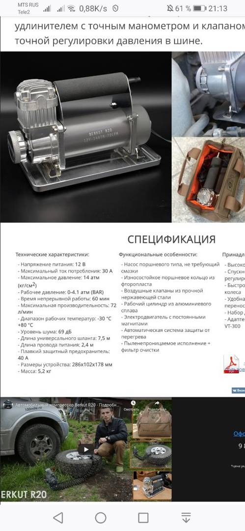

Есть же забор воздуха с атмосферы, соответственно комп должен сам качать нужное давление
👍 У меня компрессор уже не осилил докачать когда в системе 100л осталось.
Тут вопрос какое максимальное давление выдаёт этот маленький компрессор?
Хз. Но мотор то у него большой, поэтому думаю не такой он уж и слабенький
Беркут 21 почти в 2 раза больше и даёт 14атм максимум. А штатный я думаю не больше 8 даст.
Беркут 20 или 24.
Штатный качает 12-13 минимум
Ой, ошибся. У меня беркут R20. Вот его спека.
Беркут 20 раза в 3 более производительный.
Я тестировал схожий по ращмеру Беркут 17. Ресивер на 6 литров до 8ми очков он забивает за 3 минуты, примерно.

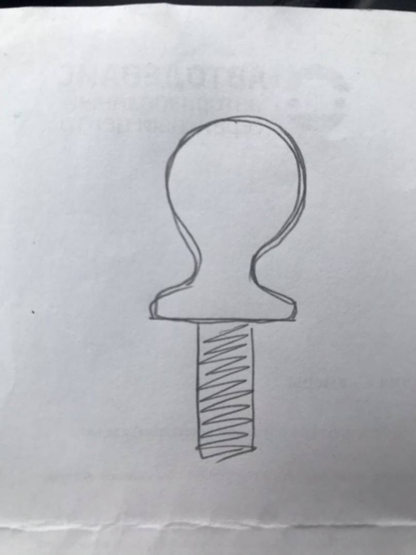

Парни! Где мелькало что кто то менял шарик-опору газового амортизатора то ли на капоте то ли на заднем борту. У меня короче лопнул и отвалился шарик который стоит для амортизатора заднего борта.
Напомните от чего подходит.
Это тот который с резьбой - шарик и от него идёт резьба, он вкручивается
Это примерно так выглядит
Взять остатки и в ближайший автомагаз. Обычный шаровой болт упор для амморта
