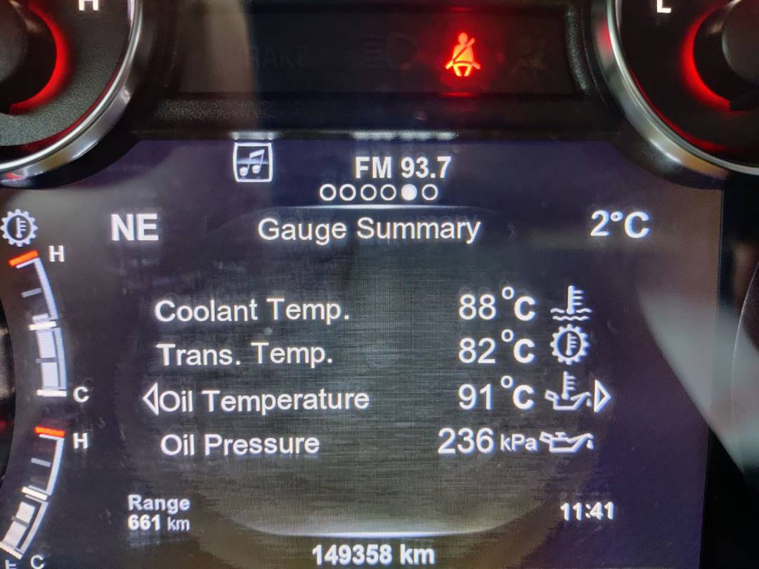

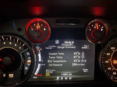

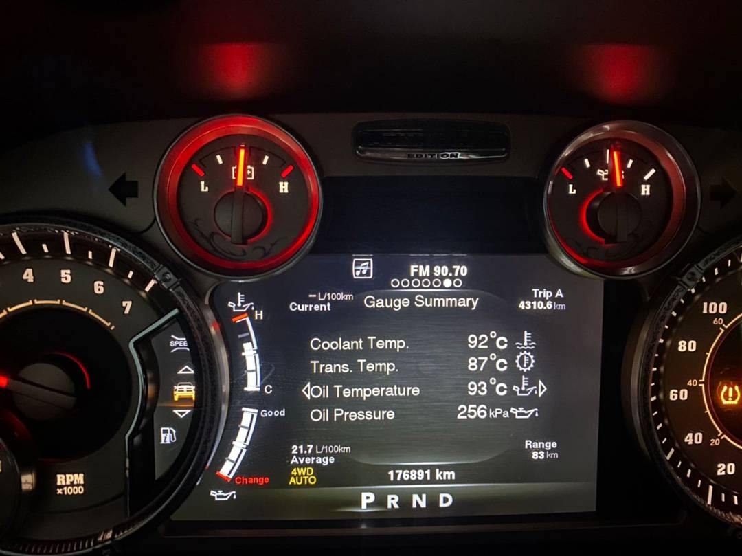

ТП Тевс Павел Сергеевич RDRC 17 декабря 2020, 13:45
Парни, а у меня давление масла в норме? Смотрю, тут у других по ниже...
ТП Тевс Павел Сергеевич RDRC 17 декабря 2020, 14:17
Утром фото не в тот чат скинул видимо
