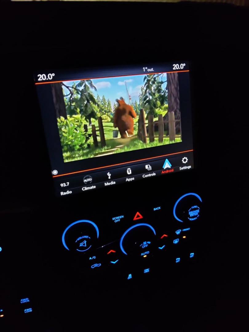

если поддерживается андроид авто, то без всяких китов подкючается. рутается тел и ставится софт.

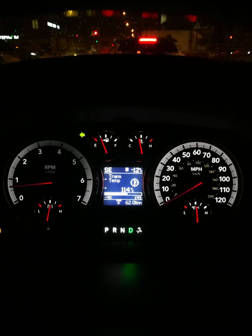

Подскажите какая температура масла в коробке считается нормальной. При обычной езде у меня 120 градусов. Если жечь, 130-145 😳
У нас коробас у одного запеклась на 2500 при 110 градусах... а там с камнем идет 68rfe
А Алексей 17 декабря 2020, 23:11
Просто при спокойной езде ниже 60км ч температура стабильно только растёт, до 120 градусов.
