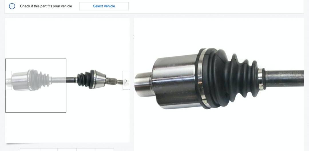

Помогите найти шрус в сборе (как слева) или только гранату (справа). Где взять или хотя бы номар запчасти — гранаты или всей сборки.
На ебей месяц ждать доставки ((
У него было в наличии
Привод в сборе
Semyon Ogotoev @Karbotron пиши ему👆
Андрей Карабанов Помогите найти шрус в сборе (как слева) или только гранату (справа). Где взять или хотя бы номар запчасти — гранаты или всей сборки.
На ебей…Шрус и граната это как бы одно и тоже.... В сборе бывает только привод
Александр Рэм Нижний Новгород Шрус и граната это как бы одно и тоже.... В сборе бывает только приводДа, это я криво написал )
А вот жта граната отдельно бывает или только весь привод?
Semyon Ogotoev @Karbotron пиши емуспасибо
Только привод в сборе. Единственное внутреннюю гранату можно купить у Анатолича - он их модернизирует и продаёт
Александр Рэм Нижний Новгород Только привод в сборе. Единственное внутреннюю гранату можно купить у Анатолича - он их модернизирует и продаёта контакты есть?

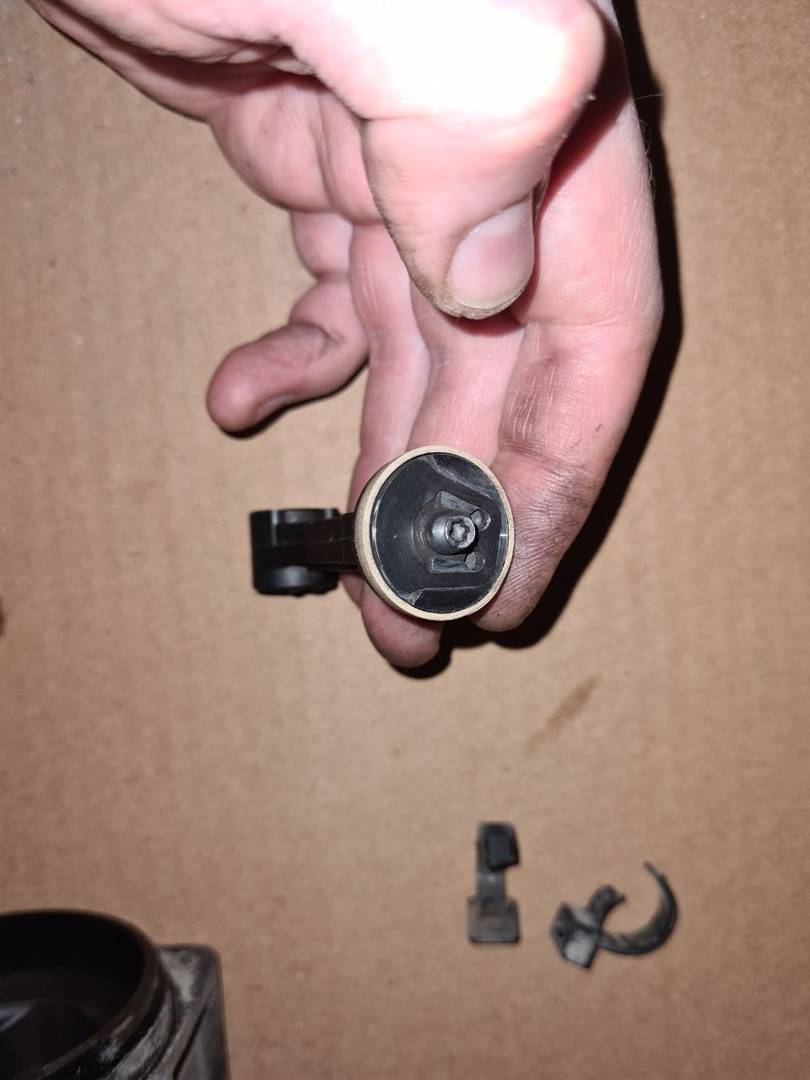

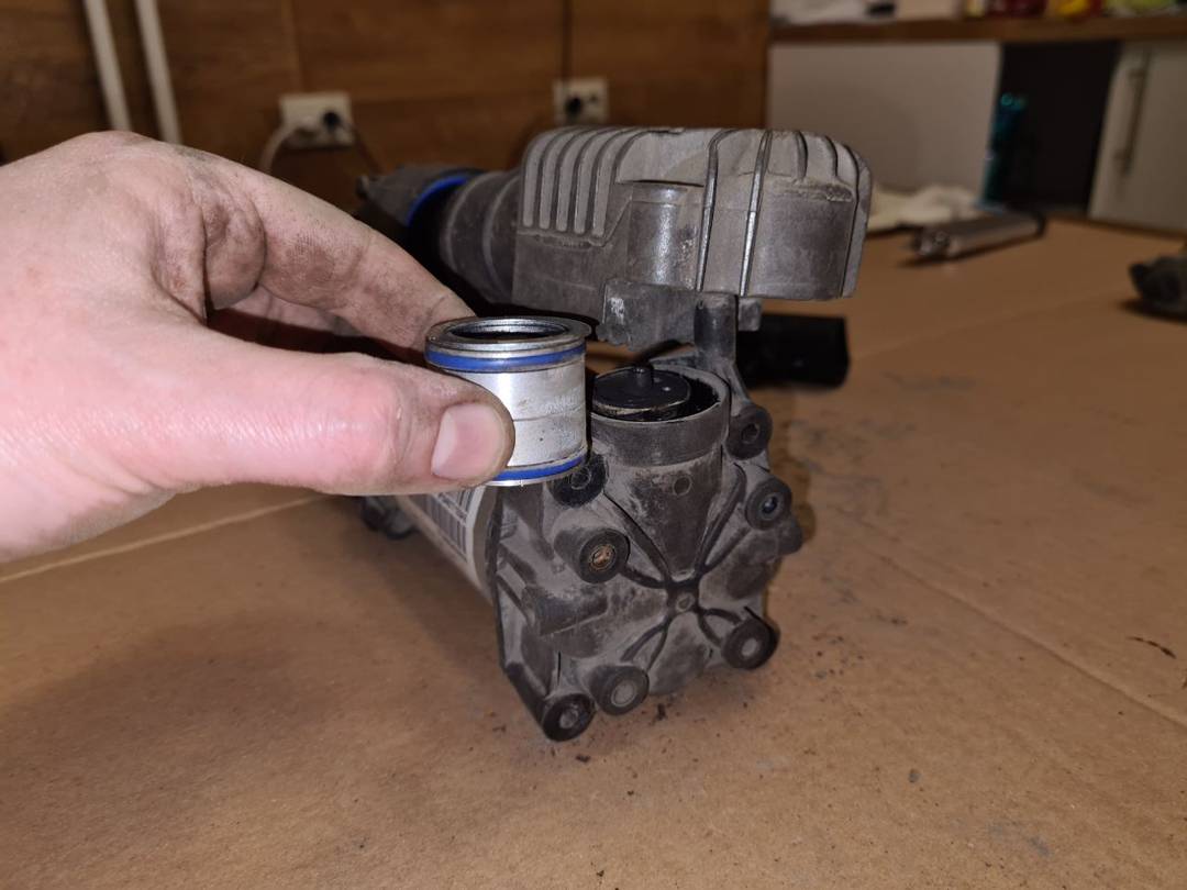

Подскажите у кого ремкомплект на компрессор имеется в продаже?
Переслано от Тевс Павел Сергеевич RDRC

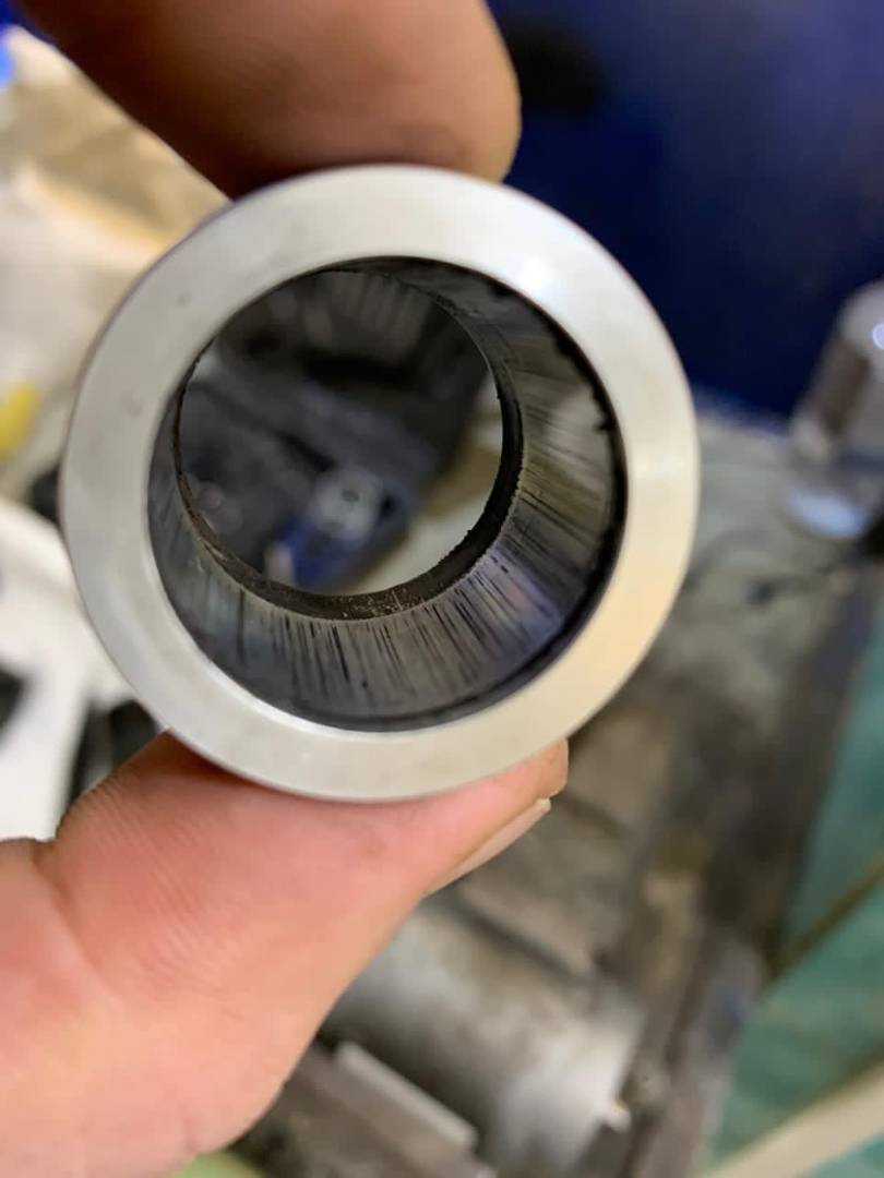

Не докачивает все-таки...
Тевс Павел Сергеевич RDRC Не докачивает все-таки...Это в конторах кто компрессоры продаёт искать надо. Если в Москве могу от своего отдать втулку и поршень. Вроде износ не сильный))
Кто-то писал прошлый раз когда я выложил фото после разборки, что может продать)! Найти не могу..
Тевс Павел Сергеевич RDRC Кто-то писал прошлый раз когда я выложил фото после разборки, что может продать)! Найти не могу..

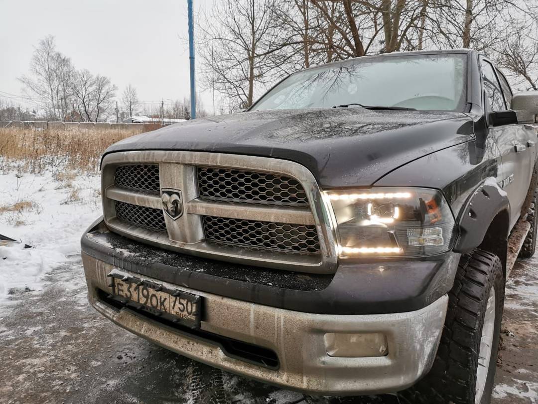

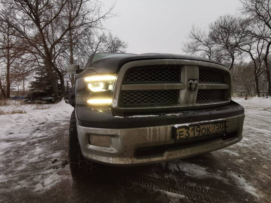

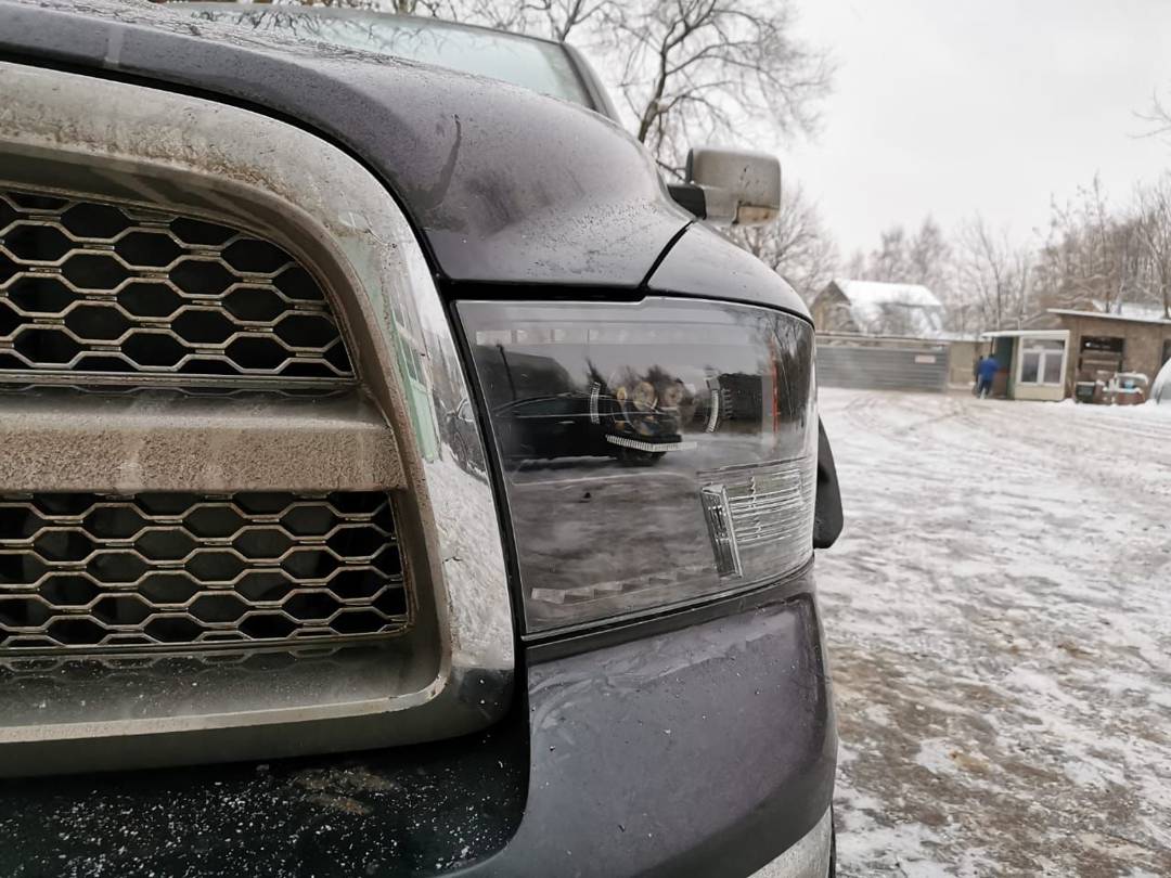

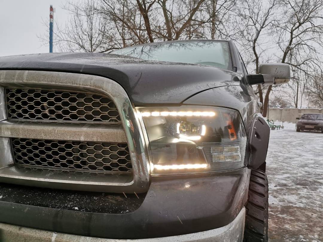

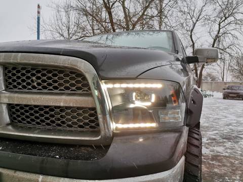

Всем привет
Поделюсь плюшками

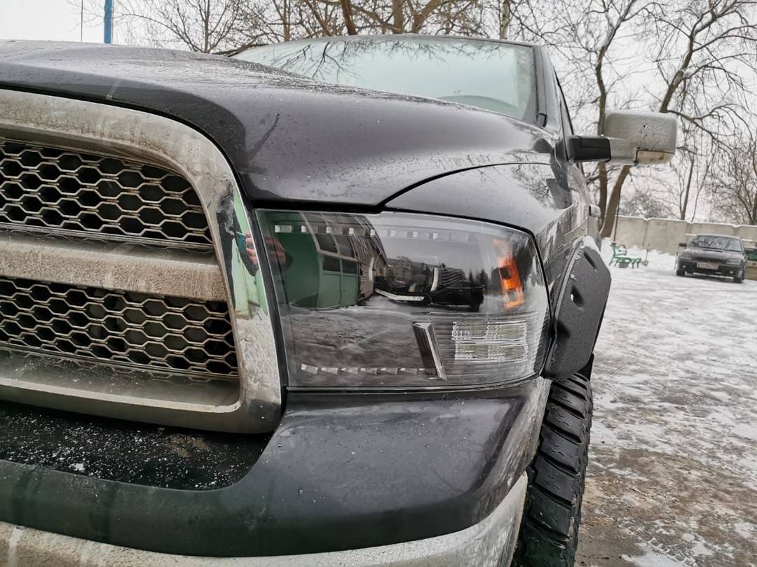

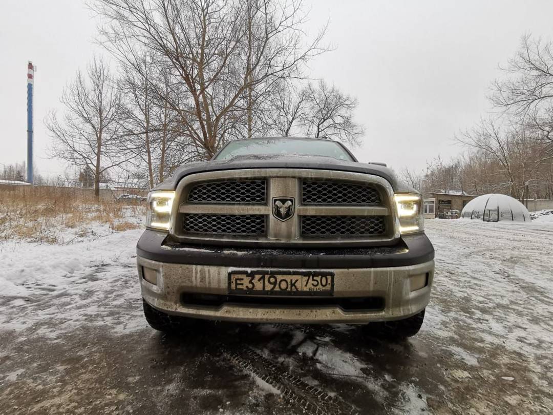

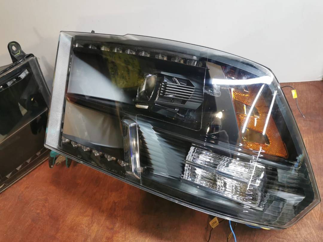

Переделал штатный свет.
Набор: линзы диодные от тигуана ближний/дальний, диодные гаьоритные огни на диодах от Mercedes w220
В проекте сделать притухание габаритнвх огней при включении поворотников.
Sergey Orekhov Я такую кидал ссылкуСергей, вы там покупали уже)?
Тевс Павел Сергеевич RDRC Сергей, вы там покупали уже)?Нет, у этих ребят не покупал. Я разобрал родной компрессор после того как в нём умер клапан. Вот остались некоторые детали)
Евгений Спасибо, а маркировка нового модуля неизвестна? И каким цветом светят?Маркировку не знаю, не спрашивал - дали гарантии год, я уехал)
Макс Карабуран Рэм Маркировку не знаю, не спрашивал - дали гарантии год, я уехал)👍 Смотрится супер!
Deleted Account Набор: линзы диодные от тигуана ближний/дальний, диодные гаьоритные огни на диодах от Mercedes w220Ну ты не реально крут!
Евгений 👍 Смотрится супер!

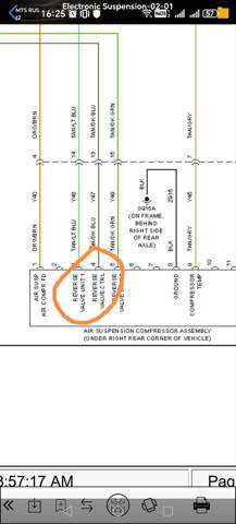

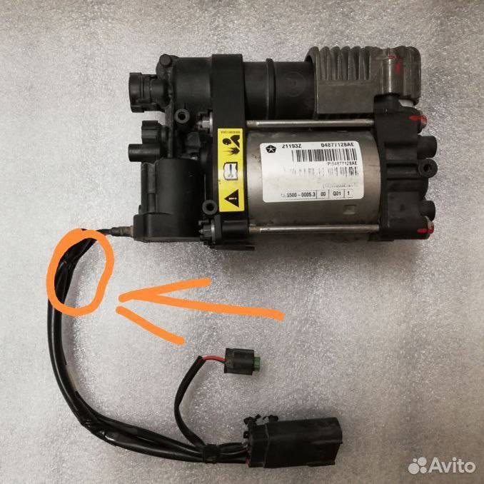

Тевс Павел Сергеевич RDRC Не докачивает все-таки...А что значит не докачивает? Он же либо опускает-поднимает, либо нет.
Алексей Ai А что значит не докачивает? Он же либо опускает-поднимает, либо нет.Появляется выработка на втулке и поршне. По этой причине компрессор начинает дольше накачивать нужное давление. Более длительная работа приводит к его перегреву и он отключается либо сгорает реле или предохранитель.
Sergey Orekhov Появляется выработка на втулке и поршне. По этой причине компрессор начинает дольше накачивать нужное давление. Более длительная работа прив…На моем вроде выроботки особо нет
Алексей Ai ВложениеА втулку изнутри покажи?))
Sergey Orekhov А втулку изнутри покажи?))
И ещё, всем у кого пневма настоятельно рекомендую сделать инспекцию проводов компрессора. В местах крепления стяжками у них простирается изоляция, туда попадает влага и провод внутри сгнивает.
Изнутри не сфоткал, но там все гладко, без задиров и поршень плотно сидит
Алексей Ai Изнутри не сфоткал, но там все гладко, без задиров и поршень плотно сидитНу это хорошо если не подпускает)
