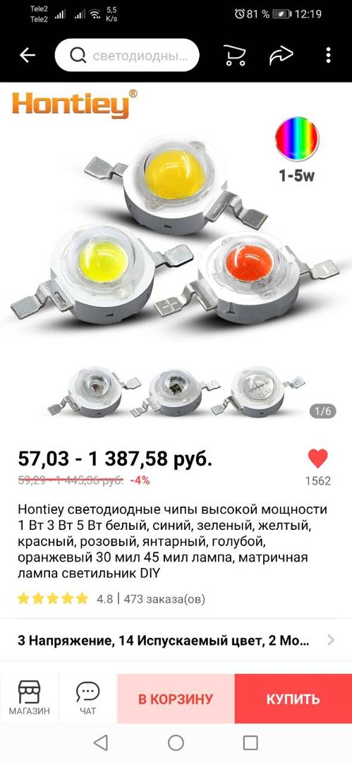

Е Евгений 20 декабря 2020, 07:20
Я вот такие оранжевые диоды заказал. Как придут, отдам мастеру, чтобы поменял. Как сделает, отпишусь.
