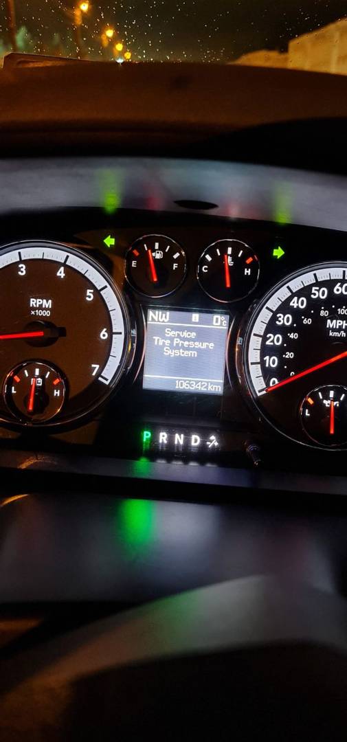

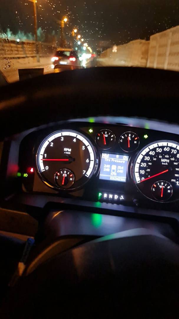

Парни. Что это свякнуло на ходу?
Amet Nustad Парни. Что это свякнуло на ходу?Датчики давления в шинах
Что то с системой датчиков давления колёс
Давление показывают
Глюк если повторения нет
Повторяется
