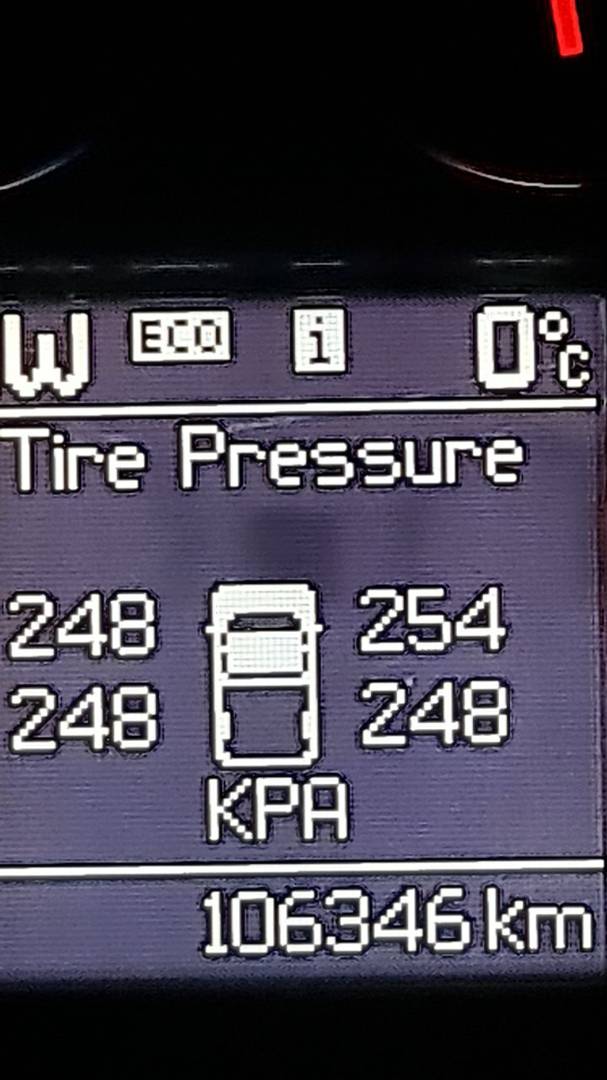

У меня иногда от сигнала такое бывает, если долго сигналишь)
ДС Дима Синнер 26 ноября 2020, 18:52
Посмотри через некоторое время, может какой-то датчик пропадет
АР Александр Рэм Нижний Новгород 26 ноября 2020, 18:52
Надо смотреть в глубоких настройках порог срабатывания минимального значения
АР Александр Рэм Нижний Новгород 26 ноября 2020, 18:53
На первом фото видно, три 248 одно 254
У меня бывает так, накачаешь до 2.8 или сбросишь до 1.8, проехал 200 метров и чаще всего норм, только в тепло случается
Причём значения давления меняется на всех 4. Значит нормально все с датчиками

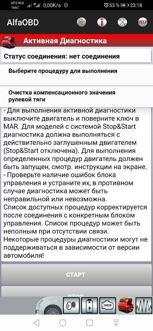

Показания датчика положения руля можно только дилерским сканером снять?
Иван Ремонт подрулевого шлейфа делал? По датчику возможно Александр скажет
Делал. Шлейфы перепаяли. Александр себе новую улитку установил, а мне свою старую подарил. Но без устройства, которое покажет, работает ли датчик положения руля, ситуацию очень сложно исправить.
20к отдавать за "улитку", в которой 3 шлейфа и шестеренка из пластика, очень не хочется
АР Александр Рэм Нижний Новгород 27 ноября 2020, 00:05
@alegus Мне нужно понять, датчик мертвый или просто не откалиброван. К Косте Даду очень не хочется ехать.
Он не калибруются, его показания выставляют. Его показания влияют на правильную работу при торможении - на ошибку он влиять не должен, по моему. Он лишь показывает отклонения от нуля (если руль например повёрнут) и мозг АБС решает какое колесо или колёса притормаживать чтобы торможение было по прямой а не зигзагом. Показания можно выставить как дилерским сканом, так и не только - где то мелькало что Альфой кто то видел эти показания. Мне выставляли какой то прогой в телефоне.
АР Александр Рэм Нижний Новгород 27 ноября 2020, 00:07
Я не помню кому отправлял свою улитку, но датчик там был новый с новой улитки. Стоит именно в том положении как он был в новой улитке.
Александр Рэм Нижний Новгород Он не калибруются, его показания выставляют. Его показания влияют на правильную работу при торможении - на ошибку он влиять не должен, по мо…
Когда ездил к Косте после самостоятельного "ремонта", то первый раз показало, что датчик этот работает, но угол показывает неправильно. Костя сказал, что чисто механически установлено криво
