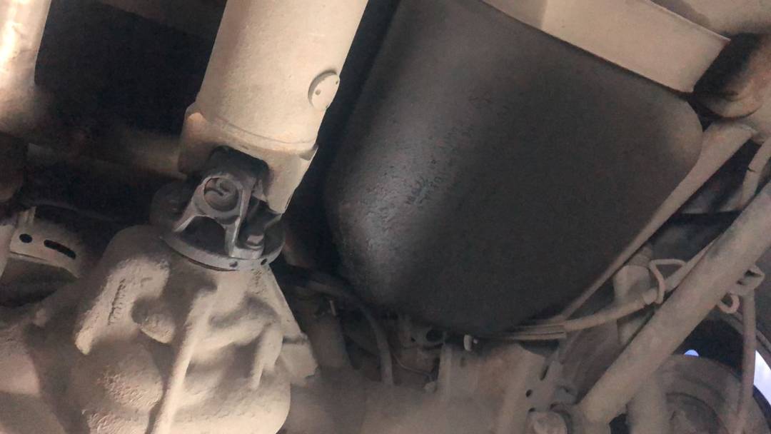

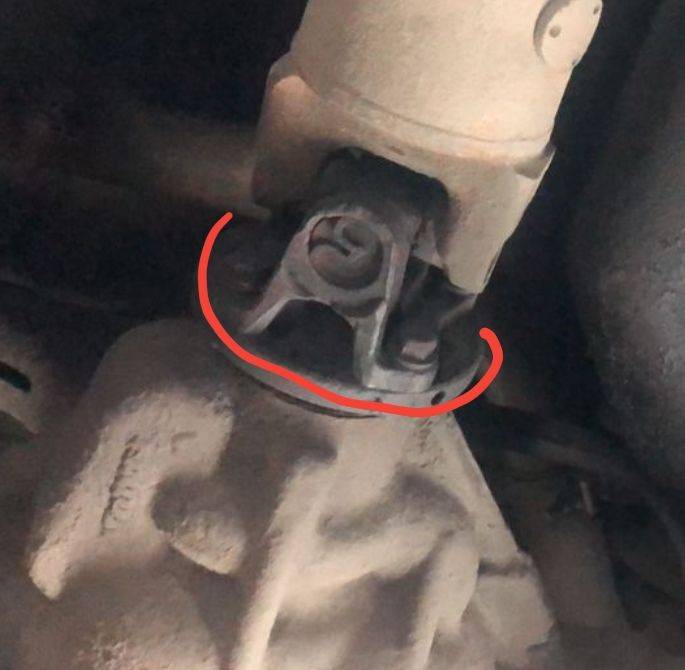

Она визуально видна, когда откручивается? У меня висит неотработанный реколл. Никак не получается отдать на целый день авто. Как самому проверить?
На мосту фланец начнёт люфтить + появятся запотевания масла
По-моему морковка взад-вперед болтаться будет
*фланец начнет люфтить — более грамотное описание происходящего)
Это же тот самый "фланец"?
Запотевание небольшое есть, но ничего не люфтит
Это с крестовины выдавливает, там будет так
