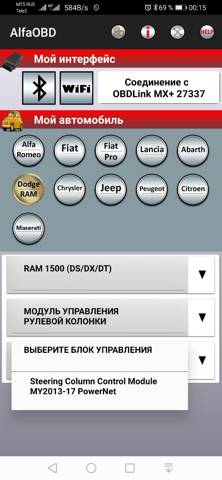

Вот, нашёл в альфе
Надо спросить тех у кого некая Альфа стоит - писали что она видит эти показания. Я могу спросить у парней кто ко мне приезжал что за прога у них стояла

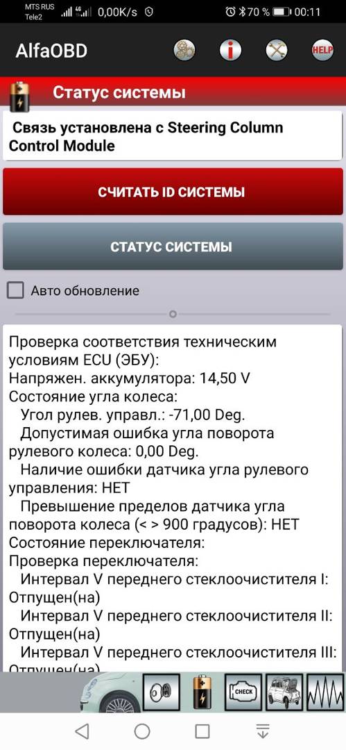

Надо смотреть видит ли она градусы поворота руля туда и обратно. Если да, то этого вполне достаточно для выставления нулевого положения
Спроси, пожалуйста
Да, кручу руль градус меняется

Значит этого вполне хватит
Ну вот видишь и супер приборчика не надо😄

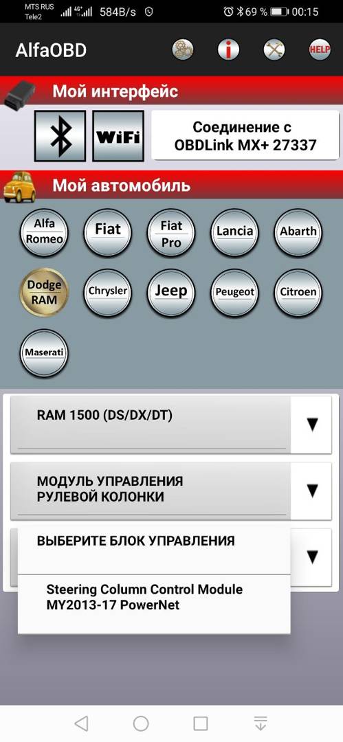

Да я эту альфу вроде всю перелопатил... Возможно, не во всех ЭБУ можно вывести показания
Точно... Эти показная в Альфе доступны только для 13+
Делаешь "Считать статус системы" и показывает градус
По-моему, я пробовал так подключиться, но у меня 10й год. Завтра попробую ещё раз

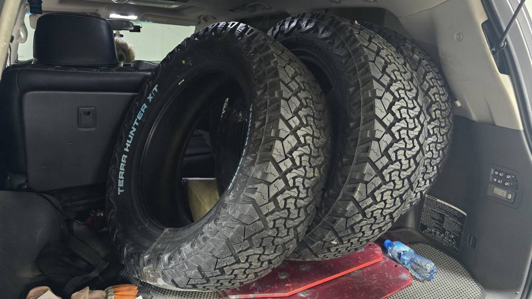

Про данную резину часто пишут что она очень тяжёлая для полторашки, для 2500 нормально.
Вообще зачем для трассы брать М/Т????? Для понтов и А/Т хватит за глаза

У меня такие. Смотрятся очень брутально, шумнее чем обычные, но если нравится почему бы и поставить) Я катал по бездорожью, где они идеально себя ведут. Кстати пока не переобулся, если напряга не будет на льду, оставлю их на зиму
Если 80% трасса то надо задуматься надо ли МТ, если осиютавшиеся 20% реально грязь то возможно и да. Далее, если ответ да, могу посоветовать в качестве наиболее подходящей для испльзования на трассе МТ - Goodyear wrangler Kevlar MTR. Силиконовая составляющая и рисунок средней части на скорости делает её менее шумной, а боковая структура при травлении великолепно рпботает на бездорожье
А вобщем trail grappler добрая резина очень
а почему Maxxis MT 772 не рассматривается? Ее многие хвалят как для грязи так и для дальняка по трассе
