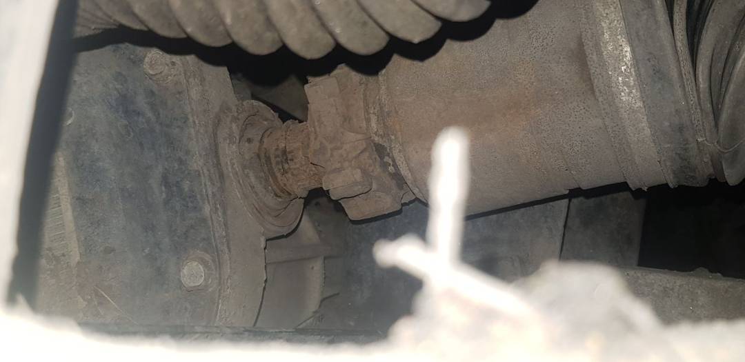

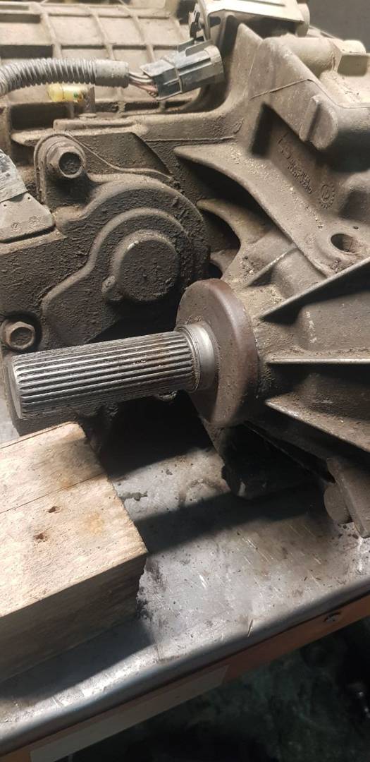

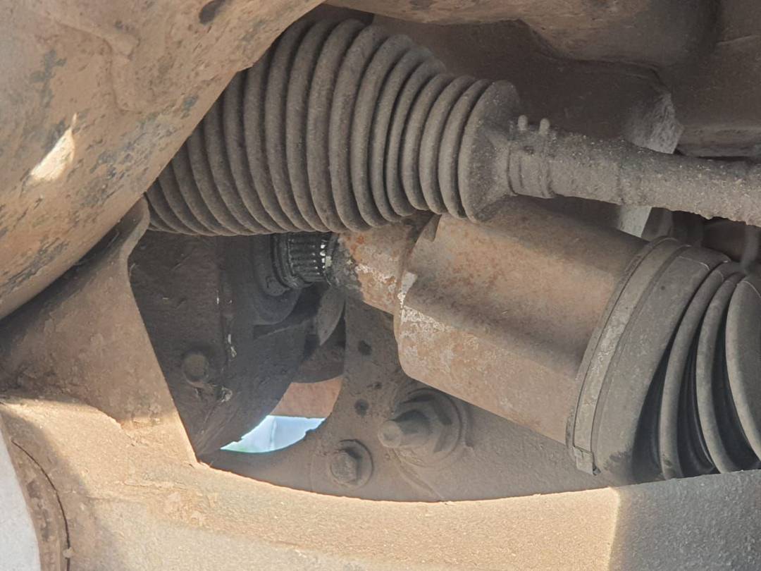

Александр а не подскажешь, этот пыльник одноразовый?
Похоже, что валы приплывают 🤦🏿‍♂️ Что-то мне подсказывает, что такое положение гранаты не нормально
АК Алексей Колдашов Рэм 27 ноября 2020, 14:37
Стопорное кольцо должно быть в приводе
ЛО Леонид Одноименный 27 ноября 2020, 14:38
Стопорное почти в конце его нет на фото
АК Алексей Колдашов Рэм 27 ноября 2020, 14:39
Причем слетел и ездит он так давно
АК Алексей Колдашов Рэм 27 ноября 2020, 14:40
Если бы был лифт и привод был под углом то был бы как у Коли

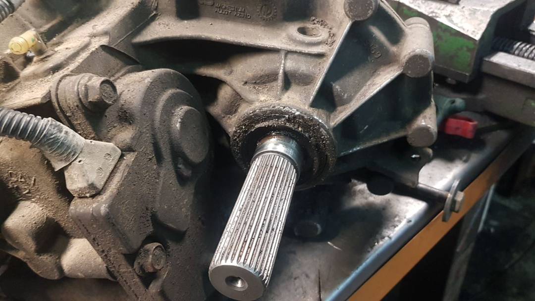

АР Александр Рэм Нижний Новгород 27 ноября 2020, 14:57
@alegus Вложение
Это передний? Я не менял его ни разу, поэтому ничего не скажу. Задний менял - там и сальник и пыльник единое целое. Стоит не очень дёшево, так что с ним аккуратнее при постановке заднего кардана.
