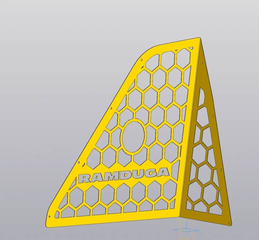

Декор под лазер отрисовал отдал вот только что
ОА 🎡 ООО "АтТри", производство аттракционов Антон Куянов 9 февраля 2026, 21:55
Решение для стандартной крышки
