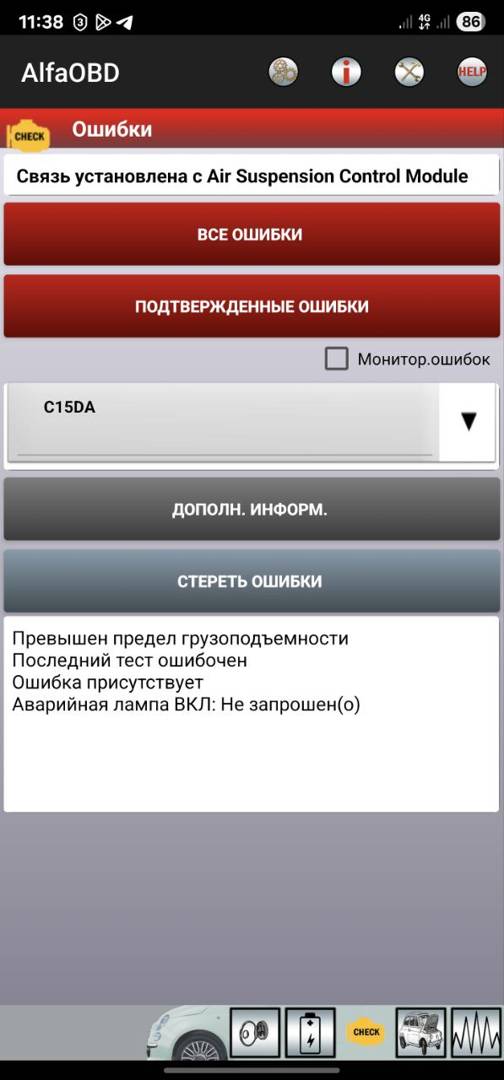

Всем привет,
Есть проблема и не знаю что делать уже. Паника и непонимание... Помогите.... 🆘
Компрессор пневмоподвески начал работать странно, решил его перебрать и смазать, уже делал это раньше. Но помимо него черт понес в клапана, решил и их продуть и смазать... Дурак! В деревне, компрессор работает, но вот пневма теперь поднимает только один бок(левый) и падает в ошибку (перегруз) и ещё через альфу ошибка не помню точно, но типа диагностика EMC вроде или подобное 🤔 завтра могу скинуть точно..
В чем может быть беда?? Как реанимировать? Что не так сделано?

Сергей Всем привет, Есть проблема и не знаю что делать уже. Паника и непонимание... Помогите.... 🆘 Компрессор пневмоподвески начал работать странно…
Ну если есть альфа, то тест клапанов сделать для начала. Тест контура покажет куда двигаться

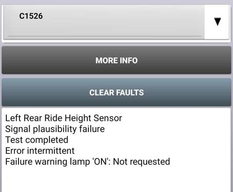

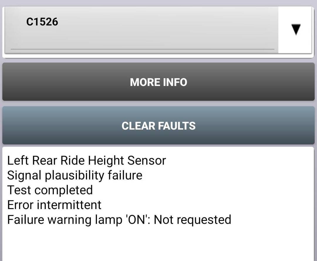

С Сергей 28 июля 2025, 12:04
Я тут утром пришёл, запустил, а там как и было. При старте ошибка..
С Сергей 28 июля 2025, 12:06
А после попробовал диагностику провести, она не прошла, ошибка... С2212 потом еще появляется после этого...

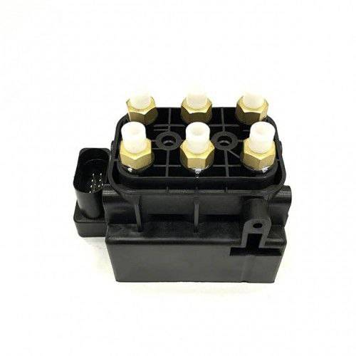

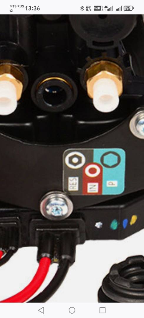

Еще вопрос про компрессор,
Там в торце три штуцера, по центру для забора воздуха. А вот правый и левый 🤔
Кто может сказать или схему в меня кинуть, какой идёт в блок клапанов, а какой в баки(или осушитель как в моём случае) чет снял и тут запутался... 😅
