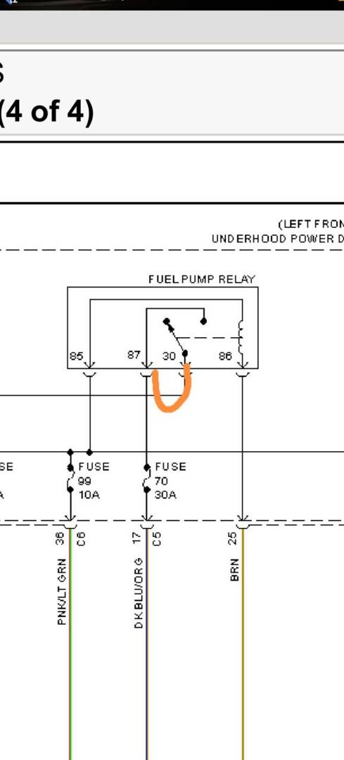

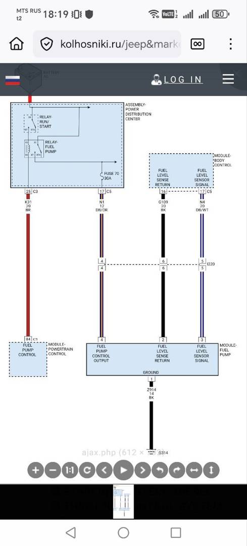

Добрый. 2500, 2013 год, 5.7. Подскажите как проверить бензонасос на работоспособность. Предохранитель ( F70) живой. Снимать бак без 100 процентной уверенности что насос здох не охота. Заранее спасибо.
Подать плюс на ближайший доступный разьем или в блоке реле (нужно уточнять по конкретному авто). Для начала проверьте предохранители
Предохранитель живой. Реле бензонасоса, как я понял , впаяно в блок предохранителей. Вычитал что есть ближайший разьем где-то по правым заднимподкрылком. Не не нашел его. Есть разьем на трубке ( наверно вентиляция бака), рядом с заливной горловиной, но вряд ли он как то связан с питанием насоса. До самой колодки на бензонасосе достать рукой можно, снять ни как.

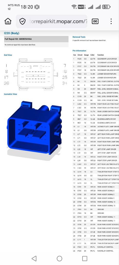

Нужно искать этот разъём. На 1500 он на раме за передним левым подкрылком.
А при включении зажигания работы насоса не слышно?
Нет
Хорошо. Допустим найду. На какой «номер» в колодке дать питание?
Плюс на 4 пин, а вот масса у насоса отдельно где-то сидит.

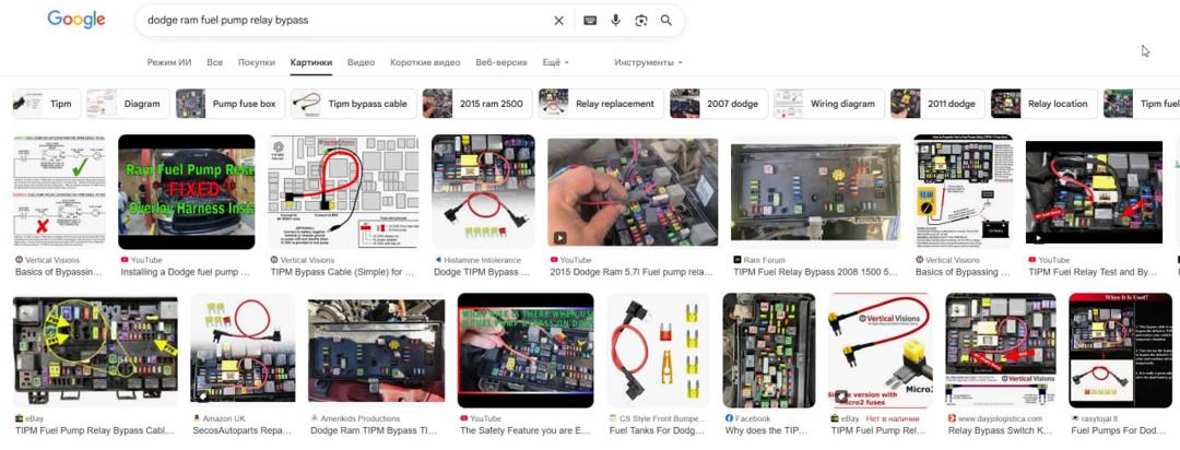

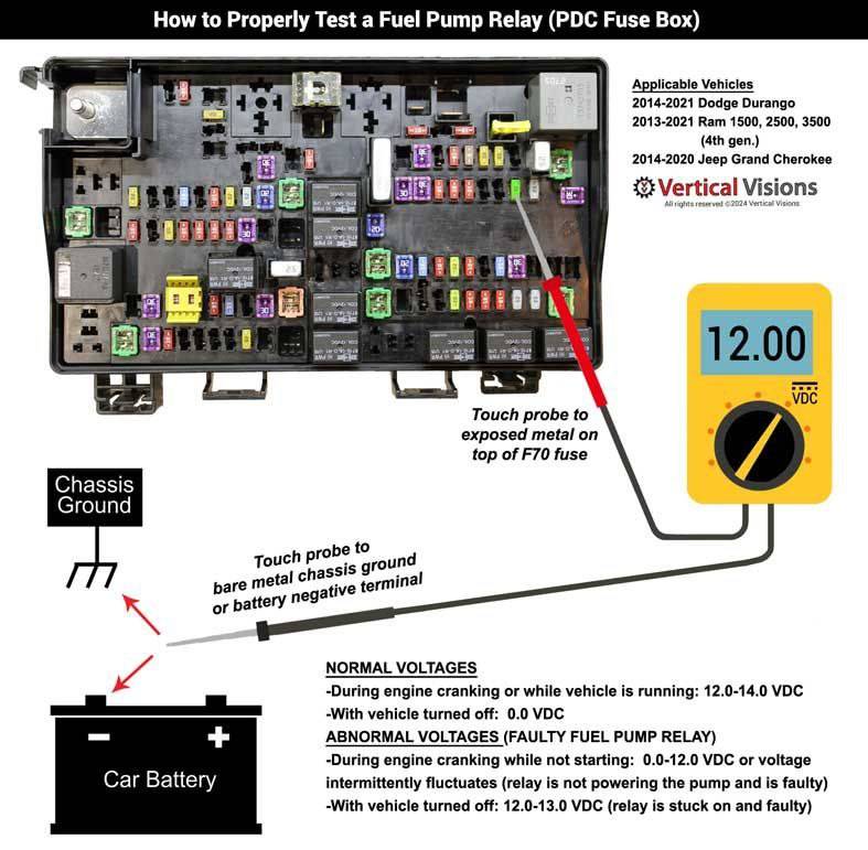

Очень интересно , но ничего не понятно )))) . Спасибо огромное . Буду по обстановке принимать решение! Просто где то читал, что каким то образом в самом блоке предохранителей кидали «перемычку» , в обход реле бензонасоса , для проверки работоспособности бензонасоса. И уже по итогу делали вывод что сломалось: реле или насос.
Ну можно и так. Только надо найти это самое реле)
Получается последовательность такая: реле - пред- насос? Или пред- реле - насос?
Реле-пред-насос
Если нет питания на преде, то реле сдохло, если есть питание на преде- то насос. При условии целостности проводки и других компонентов.
Ага. Но на всякий случай до снятия насоса проверить ещё тот большой разъём. Там часто зелень бывает.

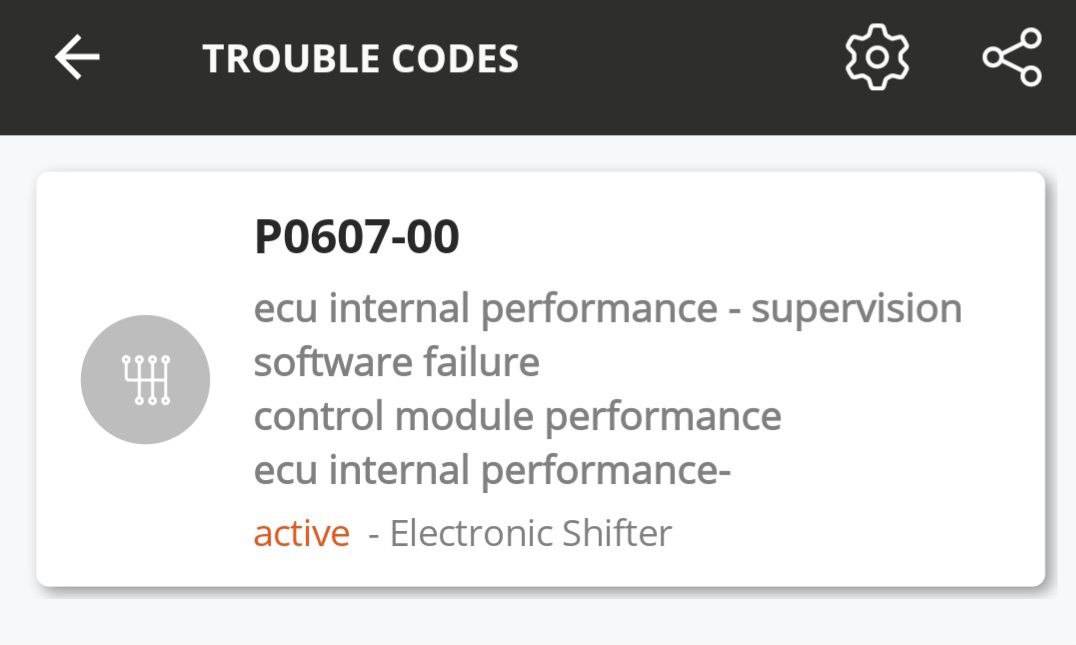

Неед хелп, сегодня после подключения альфы и попытки проверить блок пассажирской двери, выбило ошибку шифтера. Потухли лампочки передач на нем, машина едет, скорости переключает, на табло видны передачи, что за ....? Ошибка с jscan, будь не ладна эта альфа😫
5ген 24 года
Отбой проблема решилась сбросом клемы.
