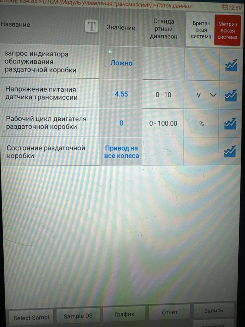

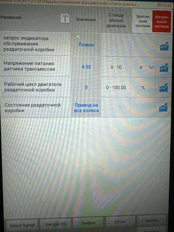

Есть такая хитрость пока машина никуда не двинется я заглушил раз 10 завёл полный привод работает если сдвинуться то загорается ошибка
Нет это не хитрость я покатался поездил буксовала тоже заглушил завёл ещё раз полный привод работает херня какая-то
Так это горит 4вд авто, он у всех горит
А вот вчера
Горит, то одно, то другое?
Иногда перестаёт работать полный привод
Вот ошибка по раздатки
Актуатор проверил?
С1480, моторчик барахлит скорее всего. То включит, то нет - сталкивался с подобным на классике
Я тоже так думаю 🤔

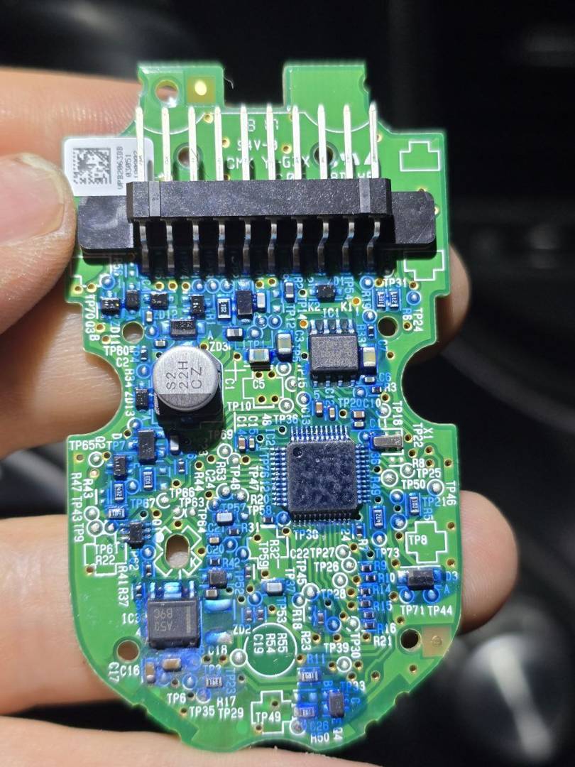

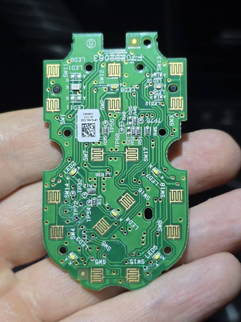

Может кто то сталкивался? Плата мультируля с левой стороны, перестали работать несколько кнопок и подсветка. Вскрытие показало окисление и как будто квадратная чёрная штука подплавлена.
Можно ли отремонтировать или проще новую заказать?
И сложный ремонт?
