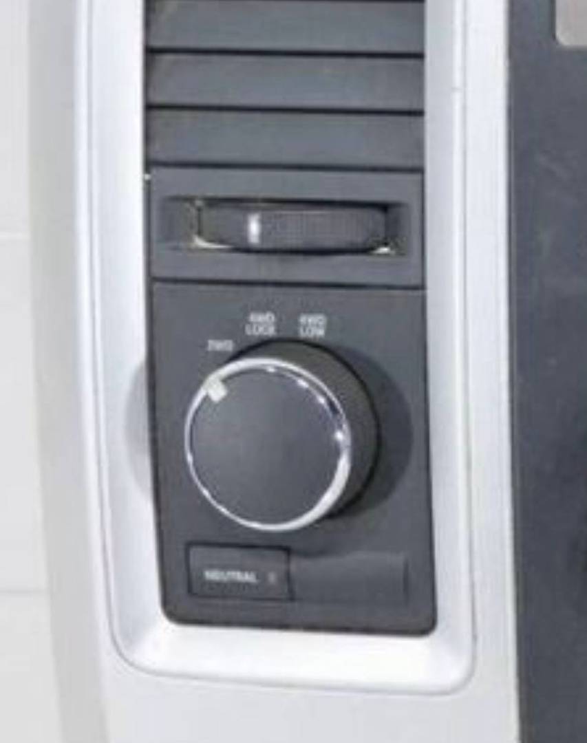

мr_Karllson Друзья , подскажите. Постоянно езжу на 2wd , даже зимой , редко включаю 4wd . Надо ли переодически вкл 4wd или awd , чтоб смазывать что-то т…
Перестаньте слушать владельцев УАЗов. Да, для тех кто не знает, на УАЗе парттайм со ступичными хабами. Вот там, если хабы отключить и не подключать передок,то передний кардан не крутится вообще. Соответственно, крестовины закисают и самое страшное, от постоянных колебаний и собственного веса, провисает кардан на шлицевой. Простейший безэлектронный фултайм, это НИВА. Где постоянно крутится все. Но есть межосевой дифф, который раскидывает момент на ось с наименьшим сопротивлением. Механическая блокировка дифа, он же демультипликатор, дает принудилово на оба кардана. Но и там, на каждой оси есть дифференциал, который редко дает момент сразу на обе оси. Касаемо РАМа. Хабов нет. Межосевые дифы есть (кое где и задний с самоблоком). Соответственно, сломать что-либо из за разницы диаметров поворота невозможно. Межосевой диф в раздатке тоже есть, реализованный через электронно-управляемую муфту. Тоже вроде как не сломаешь. Почему не рекомендуют долго и быстро ездить на 4вд-хай? На мой взгляд, только из-за повышенного усилия на рулевом колесе из-за усилия на Шрусах, которые при нагрузке, пытаются "вытянуть" колесо на прямолинейное движение, что чревато безопасности в их понимании, ну и из опасности не совпадения суммарных люфтов в цепи передачи момента, который приводит к повышенному износу сопрягаемых деталей.

Отсутствует режим «авто» есть только принудительно вкл/выкл
ЕВ Евгений Вознесенский 27 октября 2025, 14:39
Муфта это пакет с дисками которые допускают проскальзывание при критических нагрузках , здесь никаких проскальзываний нет - на сухом твердом покрытии начинает дергать и скакать колеса
Вопрос был в необходимости иногда включать 4вд из-за опасения выхода из строя узлов. Я попытался объяснить из своего опыта эксплуатации именно полноприводных машин.
ЕВ Евгений Вознесенский 27 октября 2025, 14:44
igorvdn Дергать в руль?
У меня машина стоит на стояке на пятом этаже с пандусом , пару раз зимой забывал отключить 4 вд , пандус достаточно крутой - при сильном повороте начинает закусывать передок и колеса прыгают с ударом , косяк еще в том , что под нагрузкой она не расцепляется даже если отключить - надо чуть выкатиться свободно по прямой
Евгений Вознесенский У меня машина стоит на стояке на пятом этаже с пандусом , пару раз зимой забывал отключить 4 вд , пандус достаточно крутой - при сильном пов…
Я бы ШРУСы посмотрел. Первый симптом. Без нагрузки шарики болтаются, а под нагрузкой "прикусывают".
ЕВ Евгений Вознесенский 27 октября 2025, 15:02
Тут именно классическая схема разные обороты на внутреннем и наружном колесе при движении по по радиусу с жесткой блокировкой , поэтому в мануале к ней и написано что использование допускается только на скользких поверхностях без вреда для трансмиссии
Евгений Вознесенский Тут именно классическая схема разные обороты на внутреннем и наружном колесе при движении по по радиусу с жесткой блокировкой , поэтому в ма…
Это было бы возможно, только при заблокированном межколесном дифференциале. Он для того и создан, чтоб компенсировать разницу диаметров по обороту колеса. Значит проблема в дифе. Саттелиты не распускают ось.
Вот на гелике, на фуловом прадике, на митсу, там есть блокировка и заднего, и межосевого , и переднего дифов. Там да, только прямо и только потихоньку, чтоб не порвать привода, либо раздатку.
