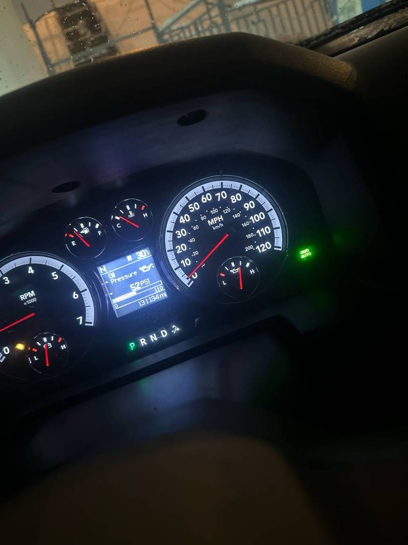

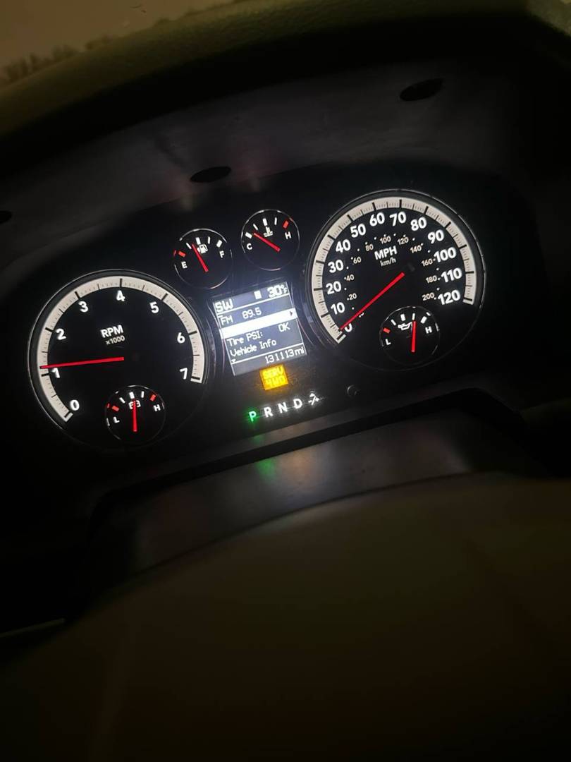

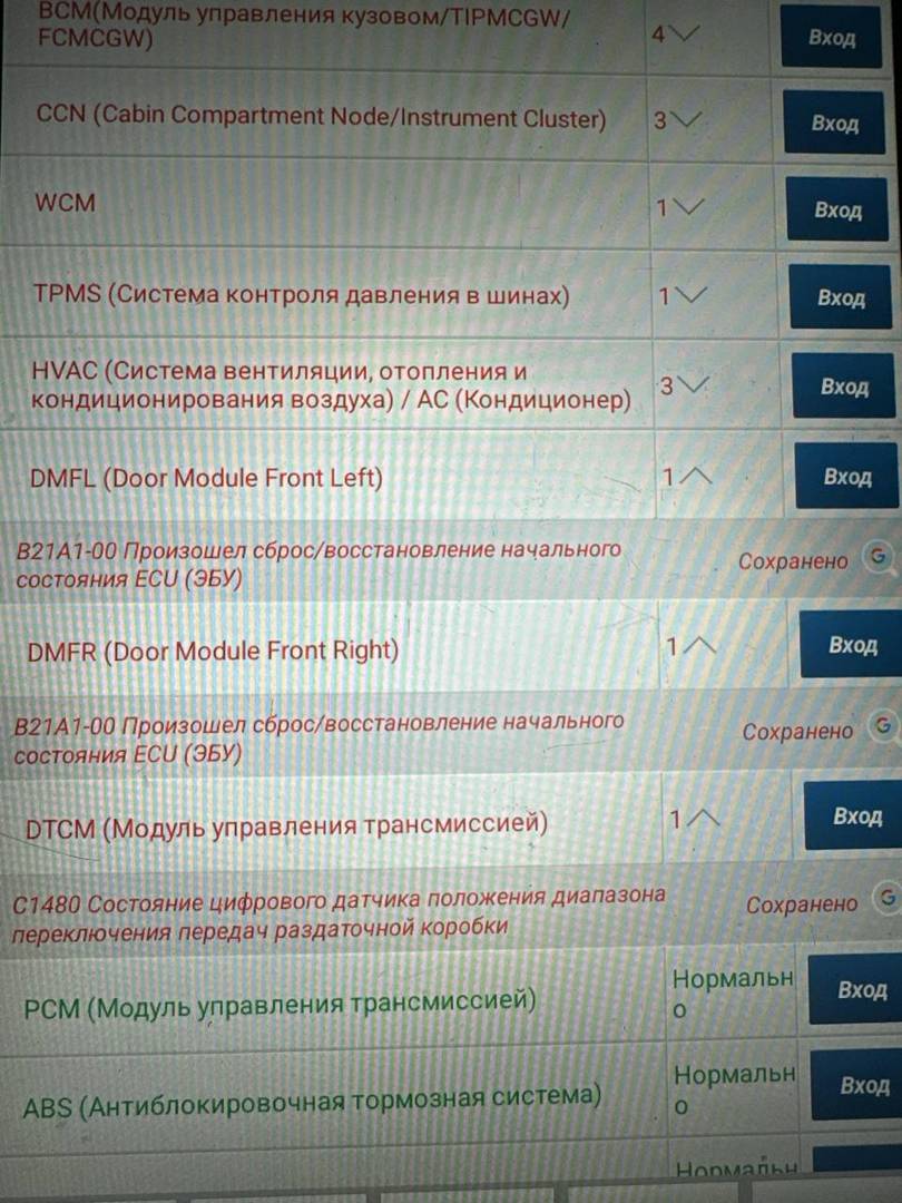

Рэм 1500 2011г 5.7
Иногда 4х4 ошибка вылазить может у кого-то было такое?
Рэм 1500 2011г 5.7
Нужно больше конкретики
Добрый вечер. Посоветуйте сервис в Твери. Снять/поставить радиатор.5ген

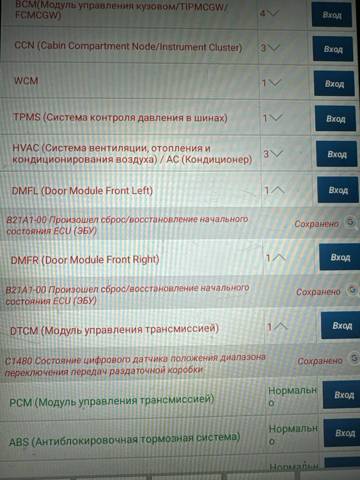

Больше всего похоже на Серво привод раздатки
А есть чем прочитать номер ошибки? Там сервопривод на раздатке, но мосту, вся эта хрень завязана на абс у которой тоже свои приколы… Потом можно просто послушать эти сервоприводы, они жужжат или нет
Завтра подключу диагностику посмотрю там была ошибка я просто не помню по раздаточной коробки
А так часто ломается у них сервопривод ?

Это общая ошибка, даже АБС может её вызывать. Системы взаимосвязаны. Таков современный авто мир. Кнопочки, клутилочки, прочая хрень🤷🏼♂️
Сизый - это масло, а вот откуда? Надо думать и смотреть, вникать в детали и историю того, что и как делалось…
К сожалению, деньги и их влитое количество- это ни чего не гарантирует. Эмоции тоже не помогут. Тупо список неисправностей и по порядку их решать от простого к сложному, с холодной головой, все приводить в строковое состояние. Не знаю как ещё помочь

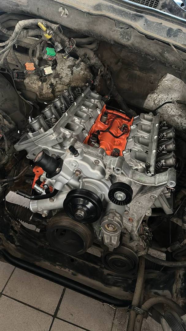

Это 2500? Или свапнутая 1500? Или просто блок от 5.7 в оранжевый покрасили?)
На 2500 нет вроде ввтай
И привода видно
А собственно, на компе посмотрел - там же вон рейка, то есть это 1500, точно
1500 да покрасил
