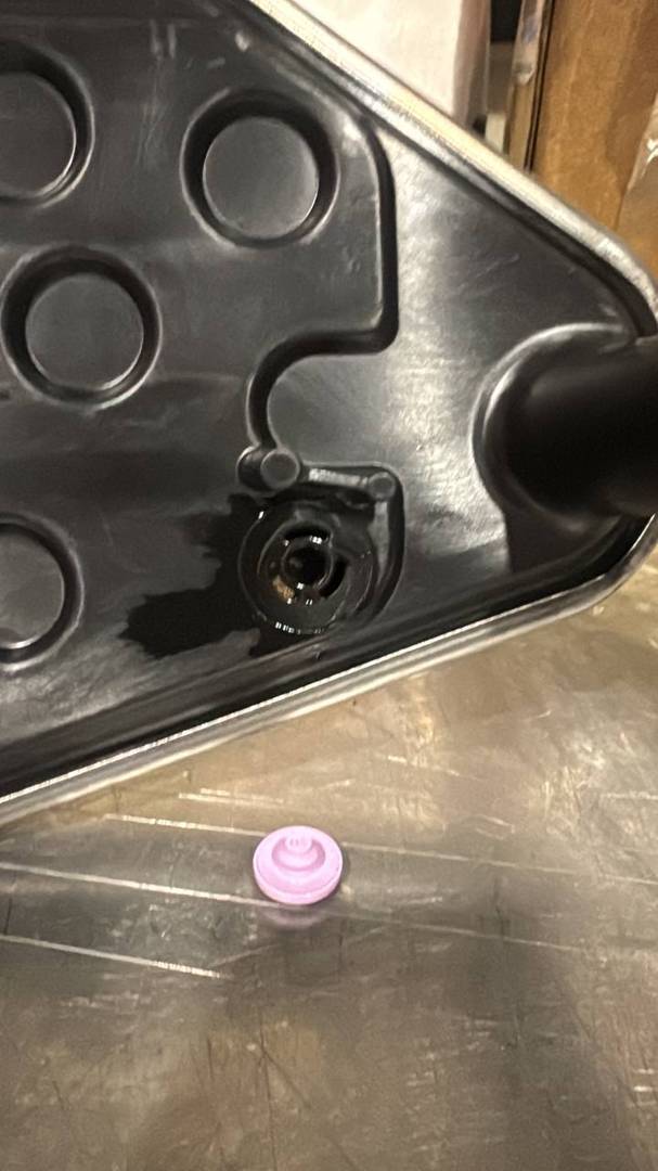

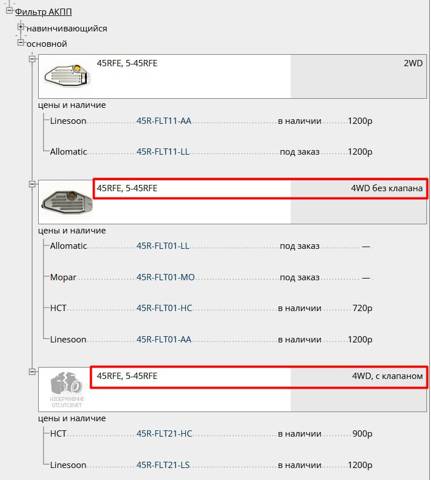

Посмотри конфигурацию отверстий. Какой кронштейн туда закрепишь! В центральное отверстие вставляется клапан и своей шляпкой перекрывает три прорези по окружности. При всасывании он закрыт.
Кто решил проблему замены сайлентблоков переднего нижнего рычага?
Шаровая есть отличного качества корейского производителя , остаётся подобрать сайлентблоки.
Sergei Посмотри конфигурацию отверстий. Какой кронштейн туда закрепишь! В центральное отверстие вставляется клапан и своей шляпкой перекрывает три …
Не буду спорить, но видел фото, там кронштейн, чтобы фильтр их корпуса акпп не выпадал.
Давление в магистрали регулирует электронный регулятор. Так зачем там ещё и клапан?
AlexDPenza Не буду спорить, но видел фото, там кронштейн, чтобы фильтр их корпуса акпп не выпадал. Давление в магистрали регулирует электронный регулят…
Разбираюсь. По гидравлике изучаю вопрос, происхождение гидравлического удара на всасывающем трубопроводе.
Sergei Разбираюсь. По гидравлике изучаю вопрос, происхождение гидравлического удара на всасывающем трубопроводе.
Если мертвый клапан в круглом фильтре, то вся система стекает в поддон. И насос качает в пустую систему. Тут что хочешь может случится. Почитай у меня по ссылке.
Даже крацслер признал эту проблему и не считает её критической
AlexDPenza Если мертвый клапан в круглом фильтре, то вся система стекает в поддон. И насос качает в пустую систему. Тут что хочешь может случится. Почи…
Я прочитал. Познавательно. Куда у тебя делась мембрана от клапана на плоском фильтре? Она была при установке?
