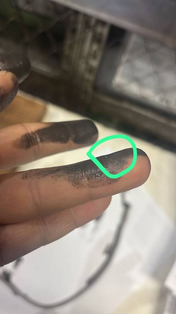

Масло черное, блЯстит как серебрянка и пахнет горелым. Есть мелкая стружка
Магнит есть? Что на нём? Если конкретная пудра, стоит беспокоиться. Но парни правильно говорят, если раздатка ушла в тираж, будут полюбому ошибки.

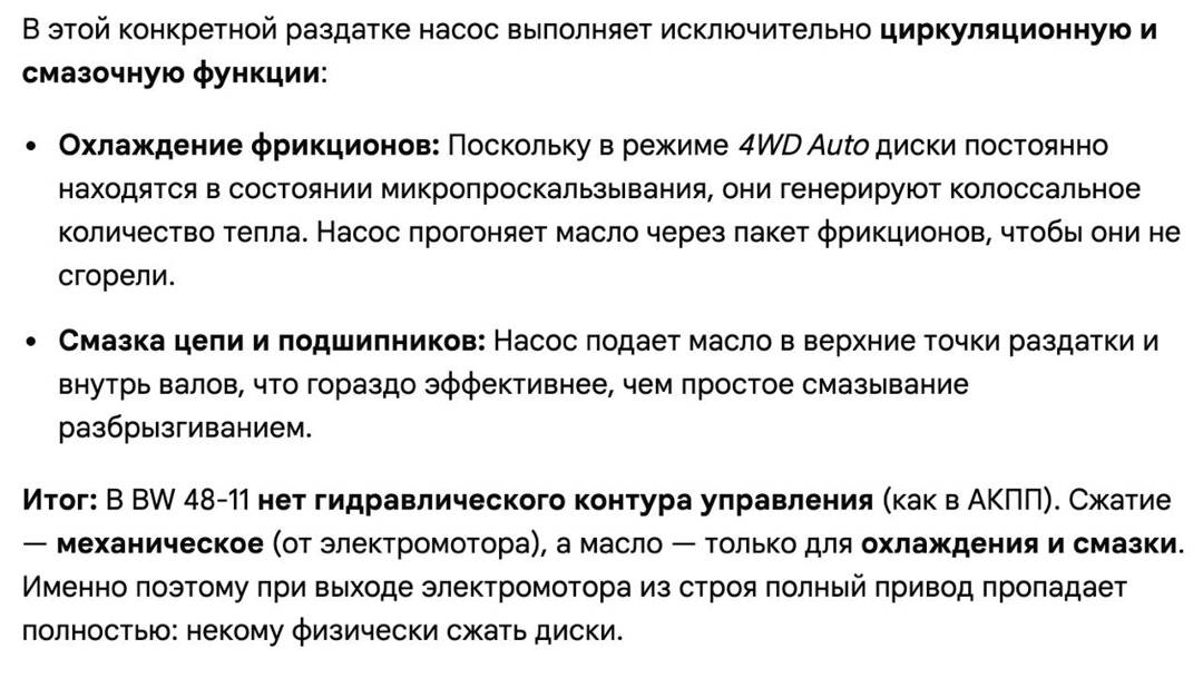

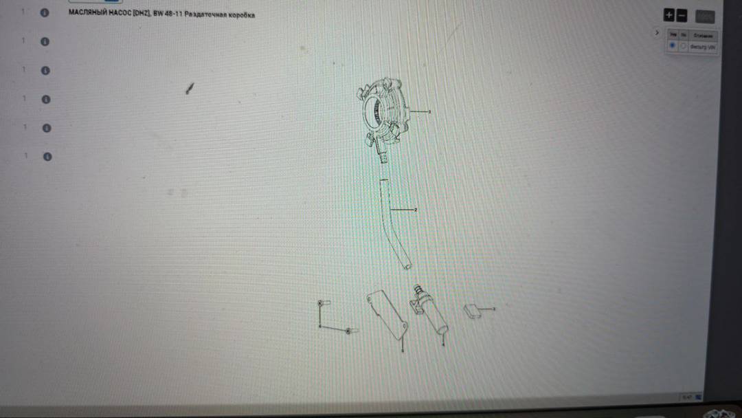

В раздатке есть свой масляный насос и фильтр на нем
Насколько я знаю, там нет насоса. В нем просто нет смысла
Только актуатор
Только актуатор

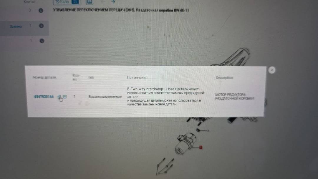

В моем авто, по вину есть. А вот отдельно актуатор раздатки найти не могу в программе
В 48-11 актуатор есть. Далеко не первый случай...
Вот у меня 48-11. Есть артикул актуатора? Или в какой группе каталога его искать?
Нашел. Но не по VIN. Странно

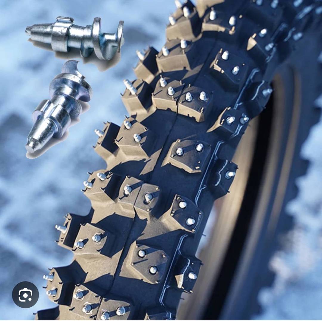

Приведу ещё один пример, возможно не совсем он связан с автомобильными шинами:
Одно время увлекался мотокроссом, в зимние шины интегрировано огромное количество длинных шипов и независимо от температуры на льду, да и на снегу шипы работают просто отлично, держак очень хороший.
