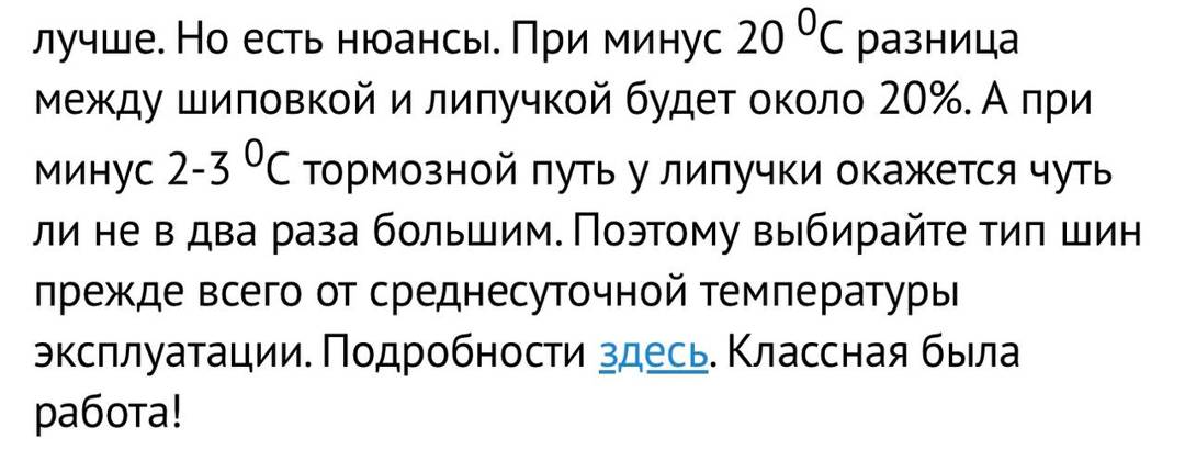

II Ilya Iserson 8 января 2026, 10:52
Владимир Приведу ещё один пример, возможно не совсем он связан с автомобильными шинами: Одно время увлекался мотокроссом, в зимние шины интегрировано…
С одной оговоркой: если есть лёд. На рыхлом снегу все+- то же самое, на плотном чуть лучше чем бш, а если по голой земле ездим то они сразу нафиг отлетают)))
II Ilya Iserson 8 января 2026, 10:55
Не совсем так, там сложная физика. Оптимальная температура для шипов по льду - около минус 5-10
В Владимир 8 января 2026, 10:56
Ilya Iserson С одной оговоркой: если есть лёд. На рыхлом снегу все+- то же самое, на плотном чуть лучше чем бш, а если по голой земле ездим то они сразу …
Опять же, если говорить про одного и того же райдера.
Опытный гонщик на трассе с упорами на нарезанной Петрошине может быть и быстрее любителя с шипами)
II Ilya Iserson 8 января 2026, 11:01
Владимир Опять же, если говорить про одного и того же райдера. Опытный гонщик на трассе с упорами на нарезанной Петрошине может быть и быстрее любите…
Ну шипы да, такое, спорная штука. Мотокросс зимой это вообще в целом любительская история, не оч про спорт.

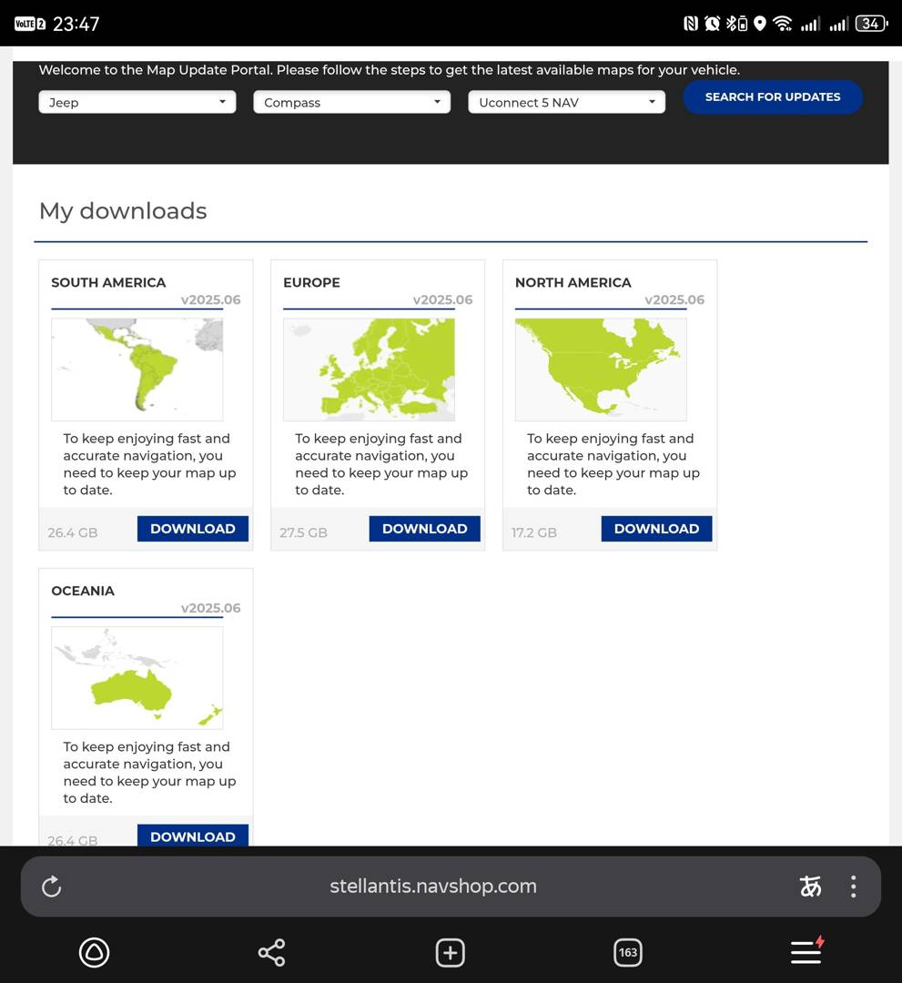

Кто хочет обновить штатный навигатор. Можно скачать новые карты, распоковать в корень флешки в NTFS. После запуска авто, вставить флешку, бортовой сам предложит обновить. Обновление минут на 40 на заведенной машине. Оптимальный конечно куда-то ехать, чем топливо жечь)
https://stellantis.navshop.com/#/downloads
ОА 🎡 ООО "АтТри", производство аттракционов Антон Куянов 9 января 2026, 11:58
Переслано от 🎡 ООО "АтТри", производство аттракционов Антон Куянов
ОА 🎡 ООО "АтТри", производство аттракционов Антон Куянов 9 января 2026, 12:00
🎡 ООО "АтТри", производство аттракционов Антон Куянов Кто хочет обновить штатный навигатор. Можно скачать новые карты, распоковать в корень флешки в NTFS. После запуска авто, вставить флешку, бо…
Выбрать нужно как на скрине: Jeep Compass Connect 5 nav
На Арабах будут карты на русском. Но поиска на русском не будет. Для этого нужна уже прошивка с проф оборудованием
ОА 🎡 ООО "АтТри", производство аттракционов Антон Куянов 9 января 2026, 12:53
Алексей Точно в ntfs?
Можете попробовать и так и так. Он либо прочитает флешку, либо нет.
Мне попадалась инфа про ntfs

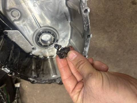

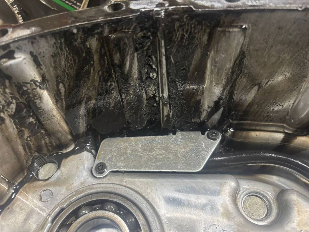

С Сергей 9 января 2026, 16:22

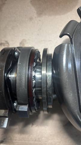

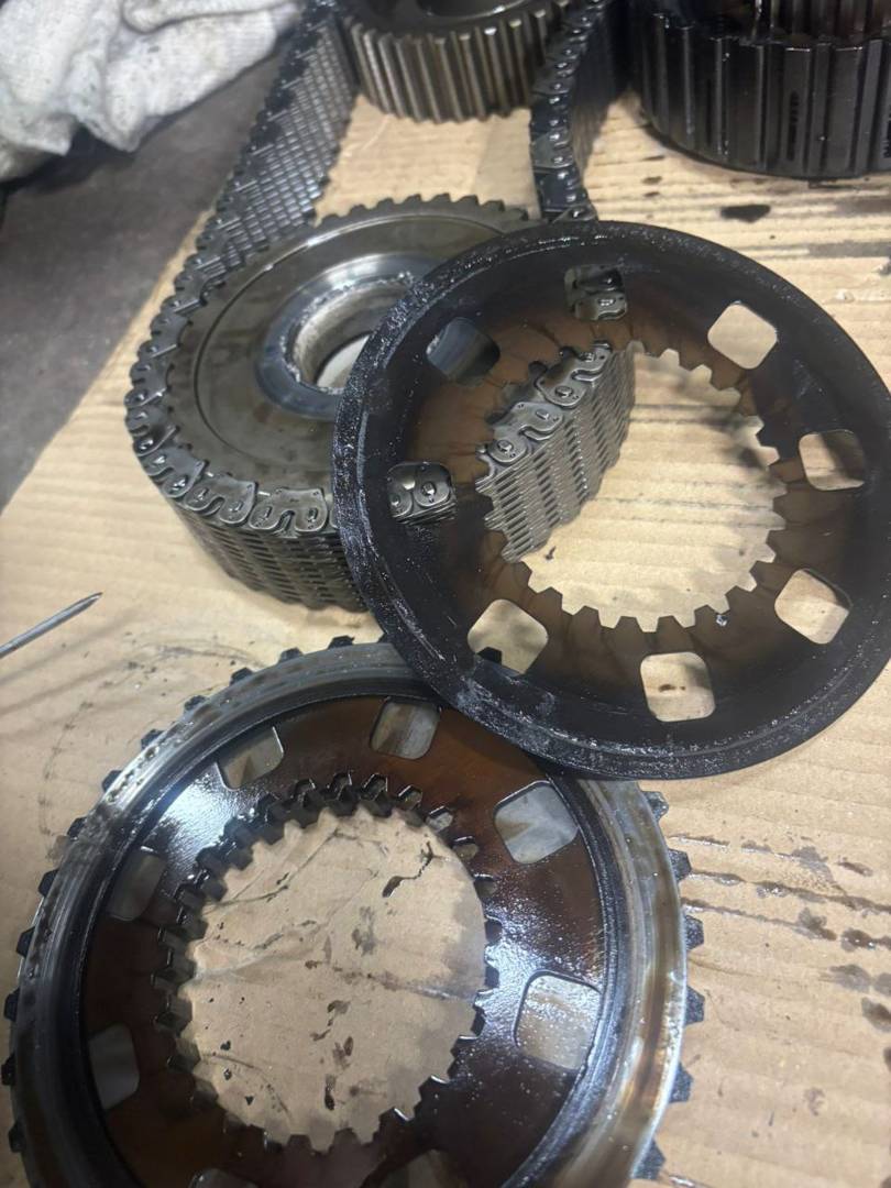

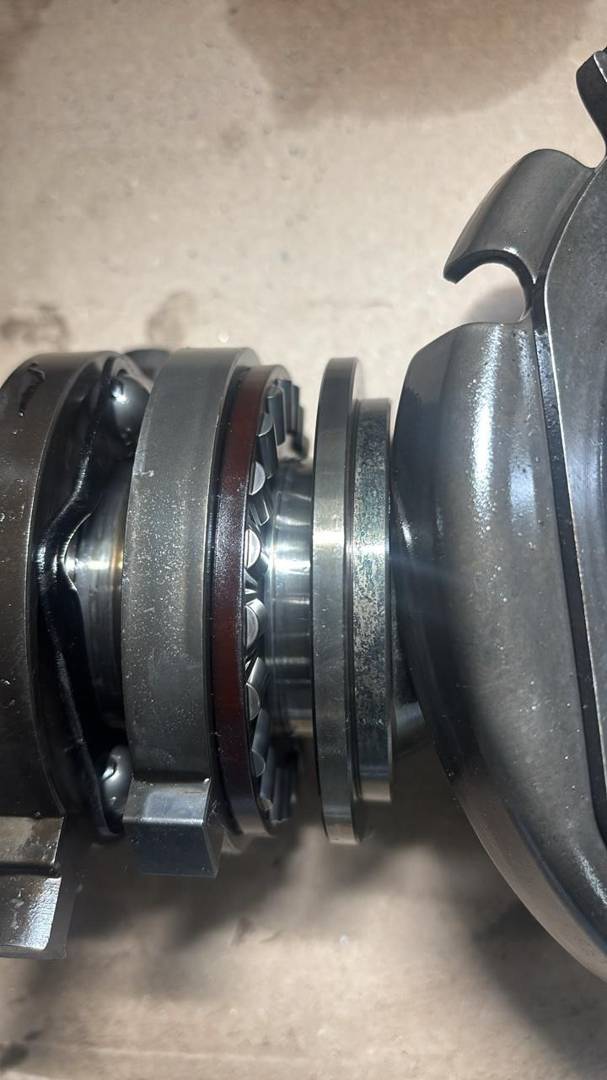

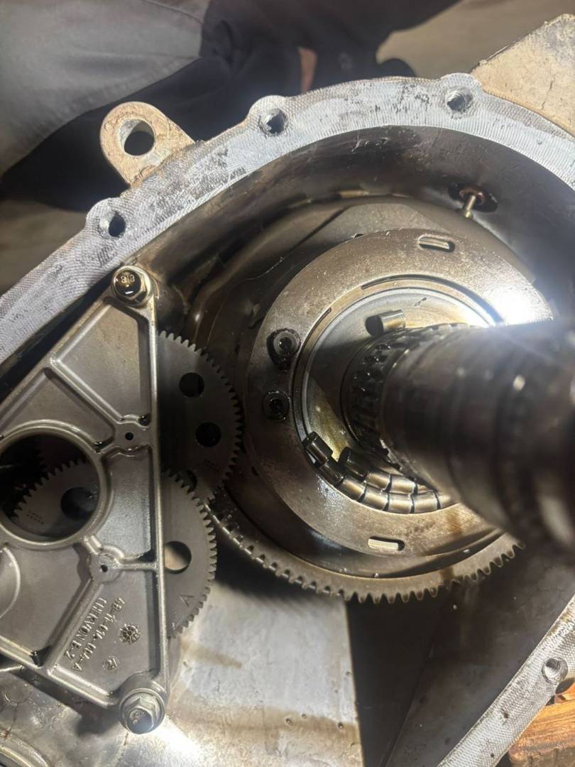

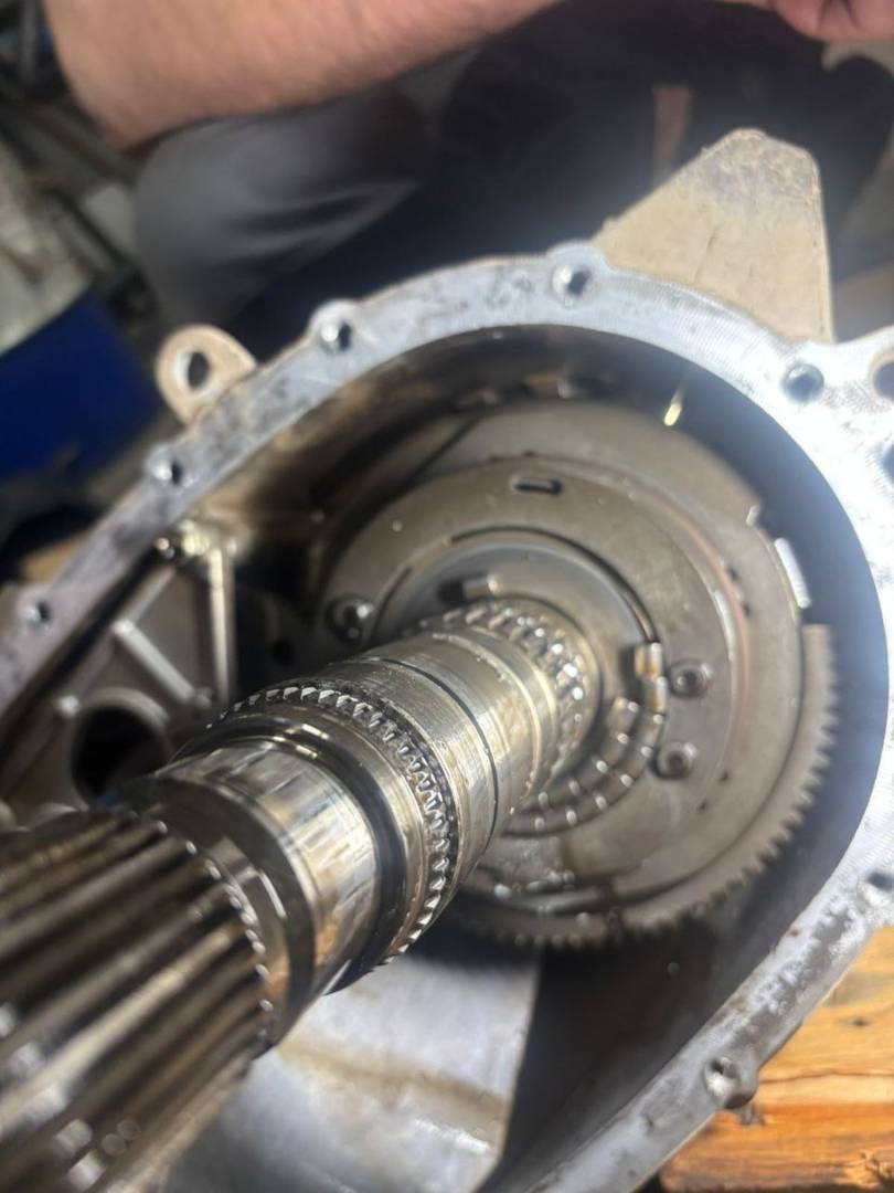

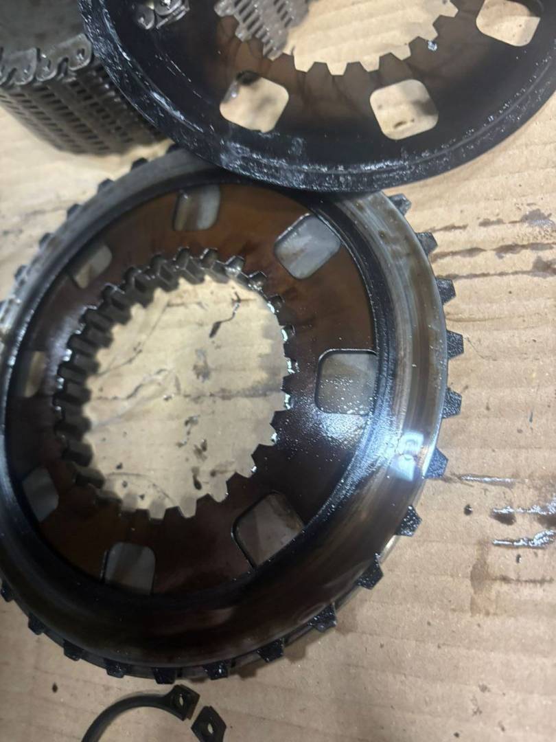

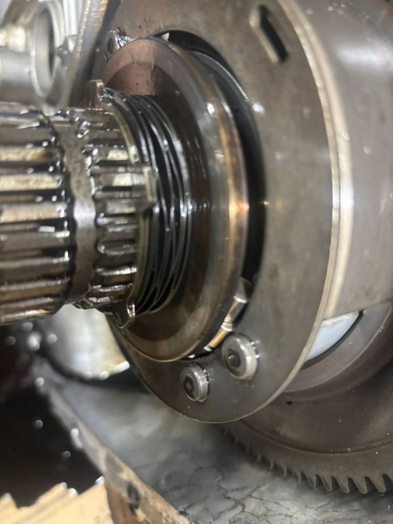

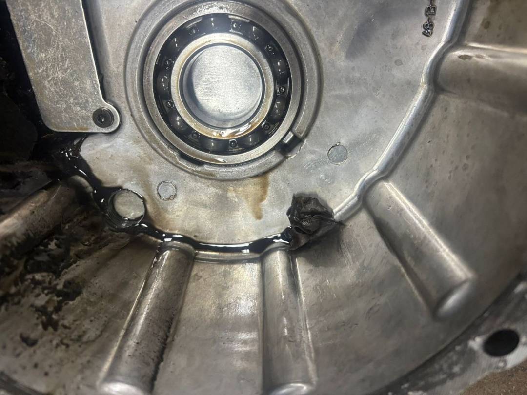

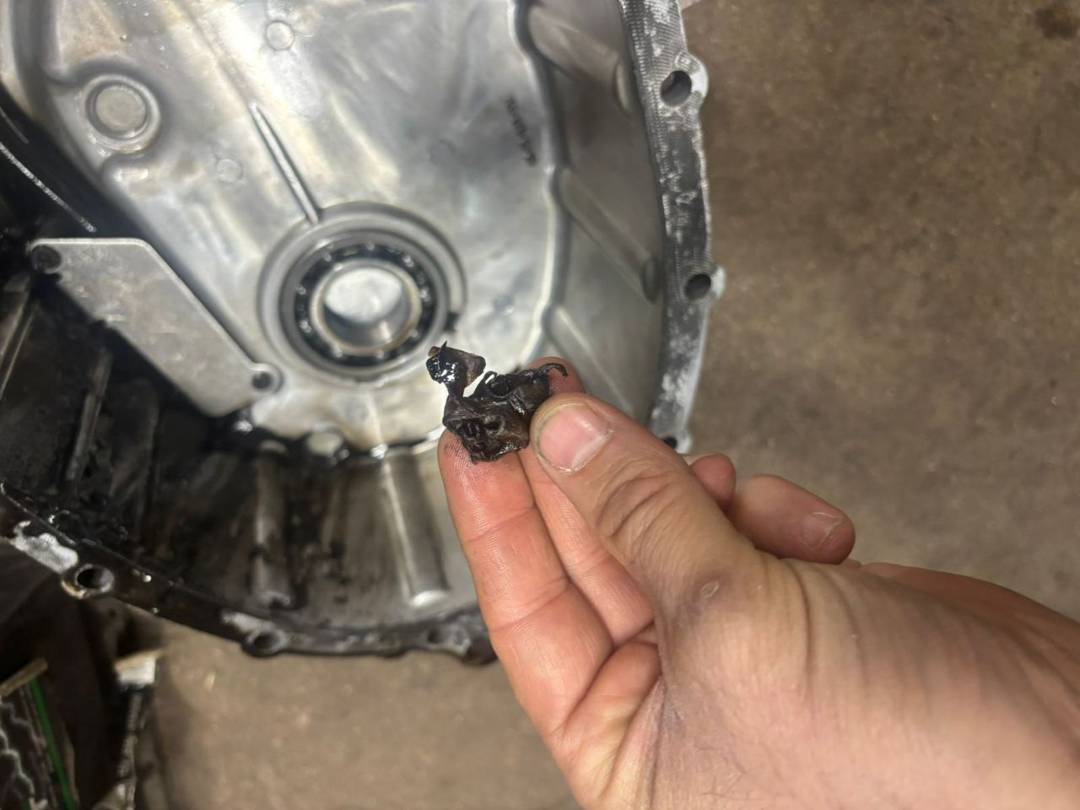

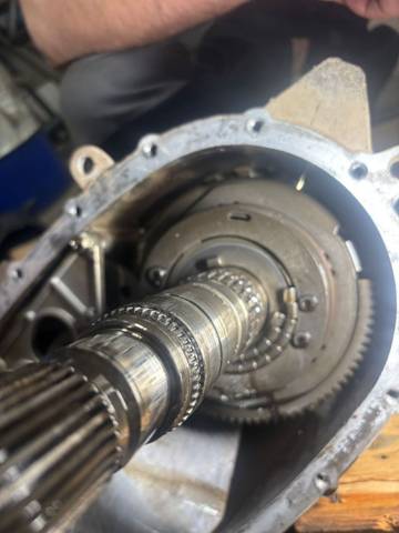

Фрикционы поменять, промыть и в путь) но так спалить на асфальте невозможно, надо очень долго буксовать
С Сергей 9 января 2026, 16:54
Опять же стальной диск сверху лежит, это не муфты верх
ИФ Имя Фамилия 9 января 2026, 19:48
Потому в ребелах и для реднеков ставят раздатки без фриков, слабый этот узел в принципе
ИФ Имя Фамилия 9 января 2026, 19:54
Alexandr Не слабый, если все работает как нужно. Ну и голову не забывать с собой, алкоголь темболее противопоказан😂😂😂
При условии, что по снежным полям не кататься, а если заехал, то для чего вообще они (фрикционы) там, зачем там проскальзывание🤷🏼‍♂️
Имя Фамилия При условии, что по снежным полям не кататься, а если заехал, то для чего вообще они (фрикционы) там, зачем там проскальзывание🤷🏼‍♂️
Я катаюсь и все нормально, подуркавать тоже крайне люблю и по снегу и по грязи. Не должно там быть пробуксовок в режиме 4вд хай или Лоу
С Сергей 9 января 2026, 20:01
Для дикого угара и дрифта с постоянным буксом есть режим лок
С Сергей 9 января 2026, 20:03
Когда фрики замкнуты и не допускается проскальзывание, плюс надо отключать противобукс и все имитации, не стоит забывать, что при включенном трекшене помимо тысячи момента, который прилетает с мотора и множится минимум на 2.5, с обратной стороны приколов подкидывают тормоза, пытаюшиеся все это безумие остановить
