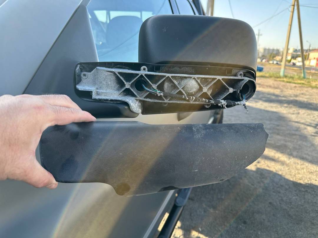

Комрады! может кто встречал, на просторах интернета, 3d модель для печати накладки на трейлерное зеркало на 3-й ген?
Вот про это речь идет.
На озоне видел

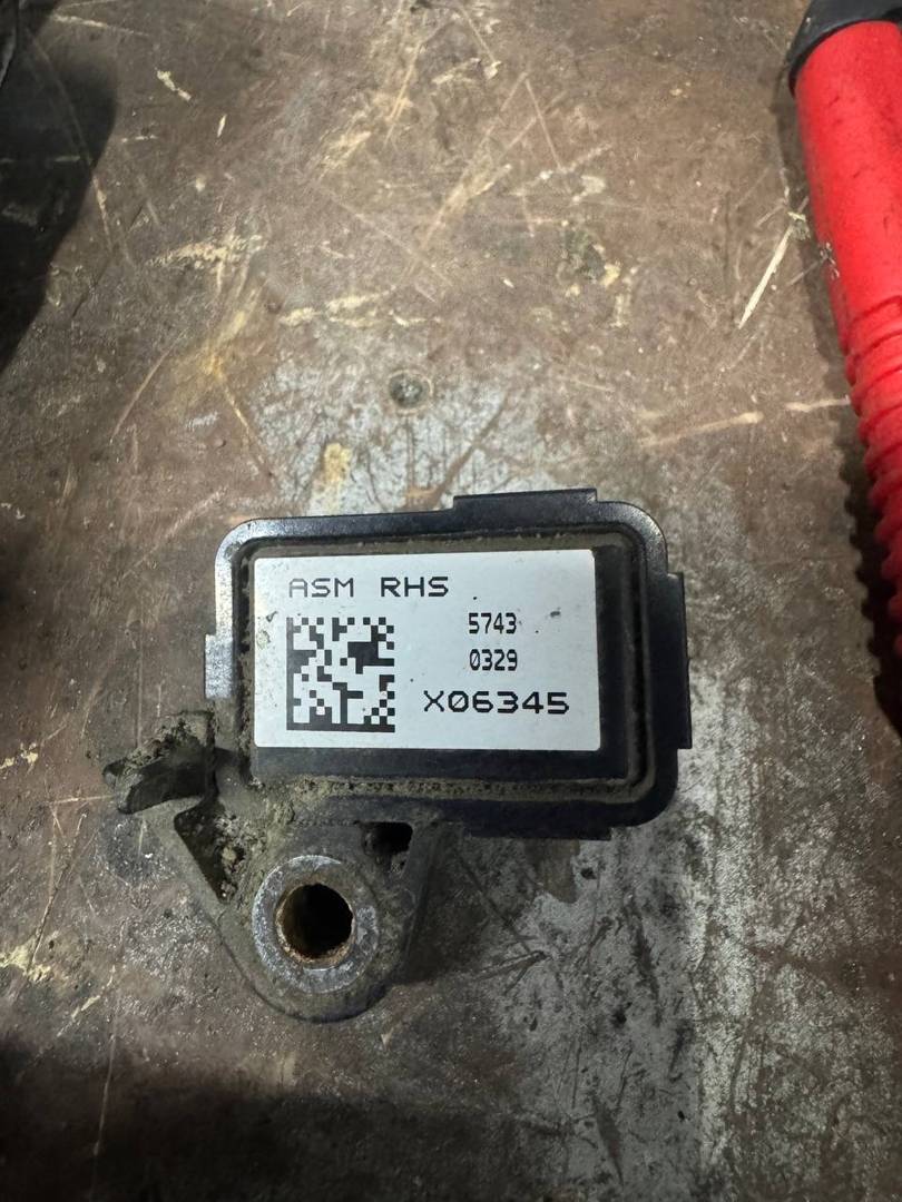

Подскажите пожалуйста что датчик и за что отвечает стоит на раме возле вин номера трех контактный
Вангую, датчик дорожного просвета. Машин на пневме?
Это скорее всего датчик от активной системы гашения колебаний.
По номеру это датчик демпфера вибраций

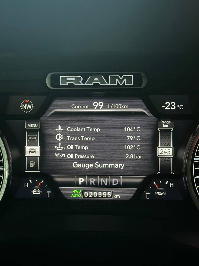

Вопрос, подскажите может кто сталкивался ?
На улице -25 и на полном печка но вентилятор на 4 положение и дует прохладный воздух, газу дашь и норм но потом опять 🤔
DODGE RAM 1500
2020 год
Спасибо заранее 🤝
DODGE RAM 1500
2020 год
Спасибо заранее 🤝
Воздух в системе
Как будто воздух 🤦♂️
Как его выгнать
Встать в наклон ? Как раньше джигули 🙄
Вот газу дал вроде отлично даже огонь 🔥 но опять
На джипе, открывал пробку радиатора и подгазовывая выгонял все бульки, потом доливал в радиатор охлаждайку и закрывал пробку.
