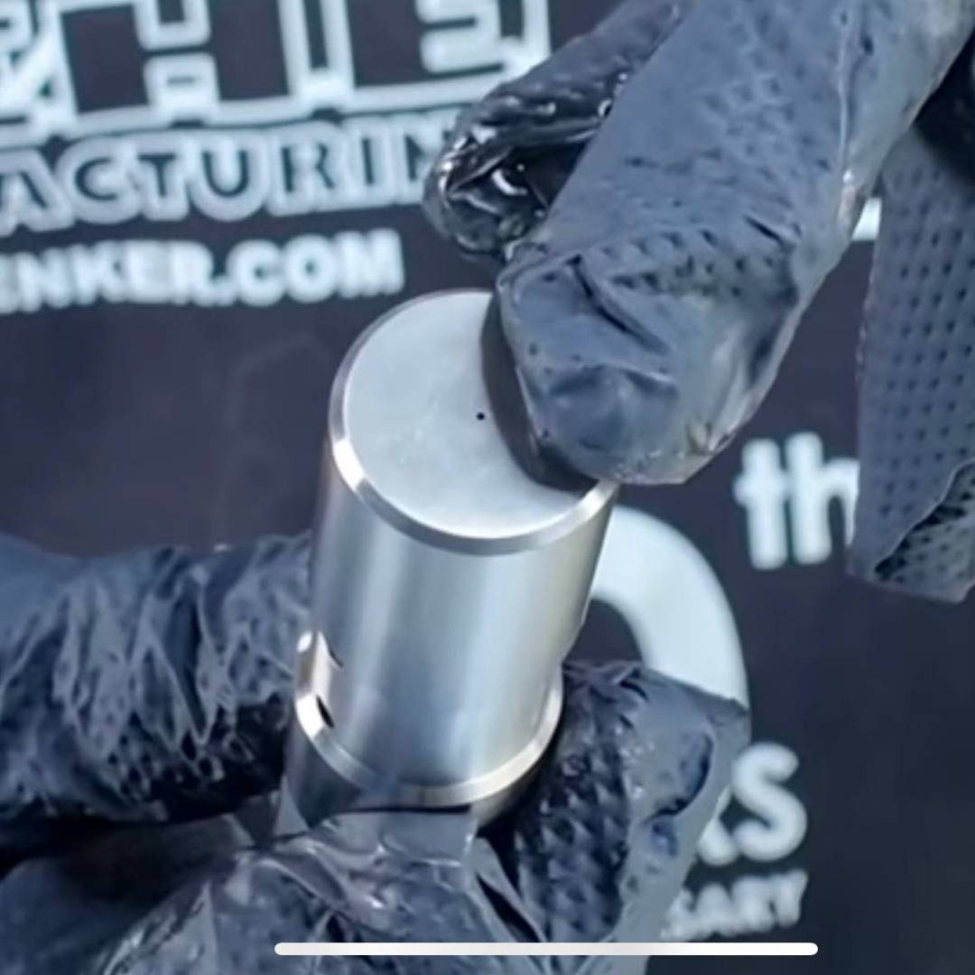

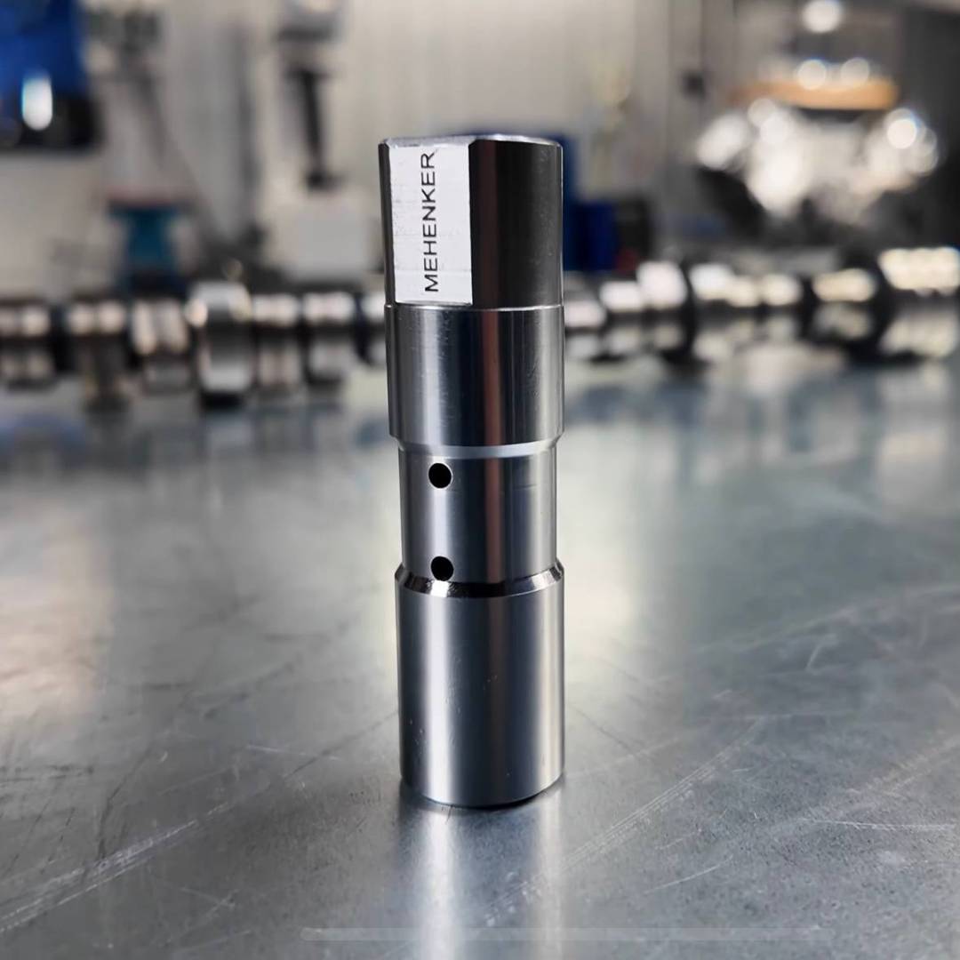

Олег Я просто вспомнил про пропилы на гидриках,типа это поможет ,вряд ли они помогут ,мое мнение такое это просто ресурсная запчасть которую нужн…
Пропилы вряд ли помогут, очень уж горизонтально толкатели лежат, имхо. Не будет масло в подшипник залетать.
на G21 рокер находится под РВ ,и струйка масла якобы поливает его и все это дело должно смазываться,но как масло туда попадет если над рокером крутится распредвал
Если уж и пилить гидрик,то по краям, что бы масло стекало по внутренней части в сам ролик

Слышал я про одного человека, который менял гидрики в моторе L86, это GM-овский 6.2 c непосредственным впрыском. Так вот он фактически сделал новые ролики на них - изготовили новые оси, сами ролики и иголки подшипников на заводе, правильно закалили и поставили. Может быть в этом был бы ответ на хемитик, но хлопотно очень.

Ivan Ustylenko Слышал я про одного человека, который менял гидрики в моторе L86, это GM-овский 6.2 c непосредственным впрыском. Так вот он фактически сдела…
Тут поляки собираются выпустить гидрики под 5,7 вообще без роликов, сейчас добровольцев на испытания ищут 🥹
