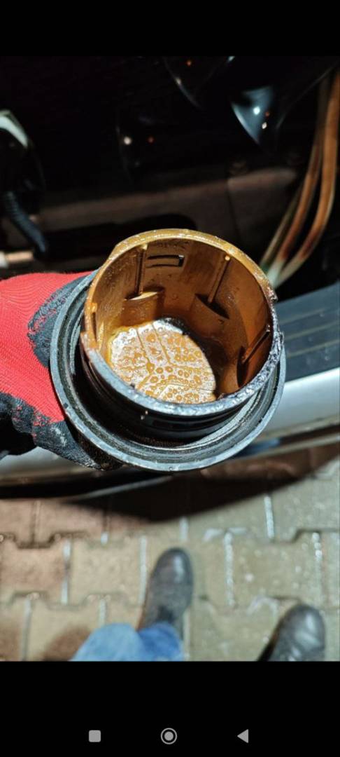

Коллеги, мейби кто то в теме, после крайней замены масла появился такой цвет в пробке.
Масло привезли из за кордона.

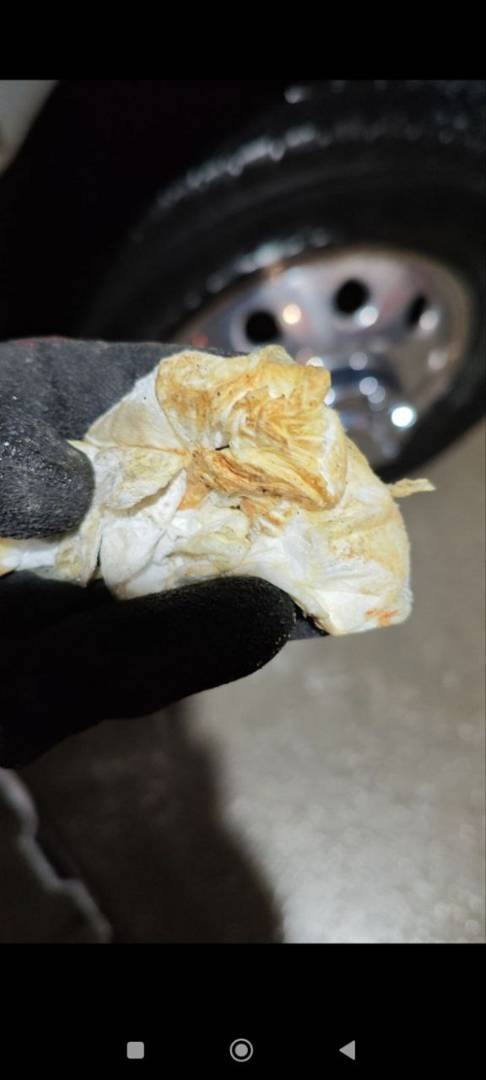

Эмульсии Нет Есть несколько капель конденсата жидкости. оранжевый налёт на ощупь твёрдый сухой с трудом Чутка протирается салфеткой.
Машина используется раз в неделю Возможно из-за длительного простоя конденсат но ярко-оранжевый цвет впервые появился
Пытаюсь понять мне параноить и промывать систему менять масло? есть какие-нибудь ещё признаки Какие еще приметы , есть ли проблема с маслом в двигателе.
Масло на щупе обычный ровный цвет и запах
DW Коллеги, мейби кто то в теме, после крайней замены масла появился такой цвет в пробке. Масло привезли из за кордона. Эмульсии Нет Есть н…
Мое мнение - капли это конденсат. А вот налет такой на пробке ихмо не гуд - он ведь теперь и по всему ДВС. Я бы сменил от греха.

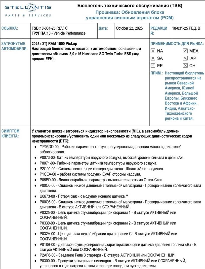

Ещё нет конкретного ответа, почему горят. Есть только версия, что первые прошивки были с косяком. Но официально производитель ничего пока не сказал

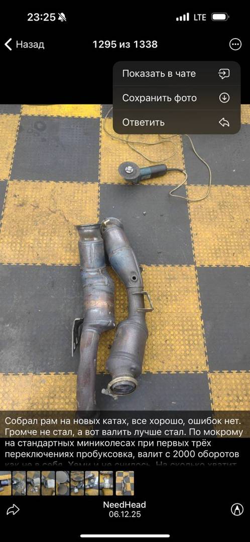

Подскажите , я вроде не старый 😂, но что то поиском по фото не могу пользоваться , в чате перехожу в медиа нахожу нужную картинку и хочу посмотреть о чем речь , нажимаю показать в чате и ничего не происходит , меня выкидывает в общие разделы
По моему, эмульсия и есть.
Длительные простои при низкой температуре, короткие пробеги. Влага не успевает испариться. Вот и результат.
Думаю, масло менять не стоит, а вот состояние сапуна я бы проверил.
Ну и больше ездить!

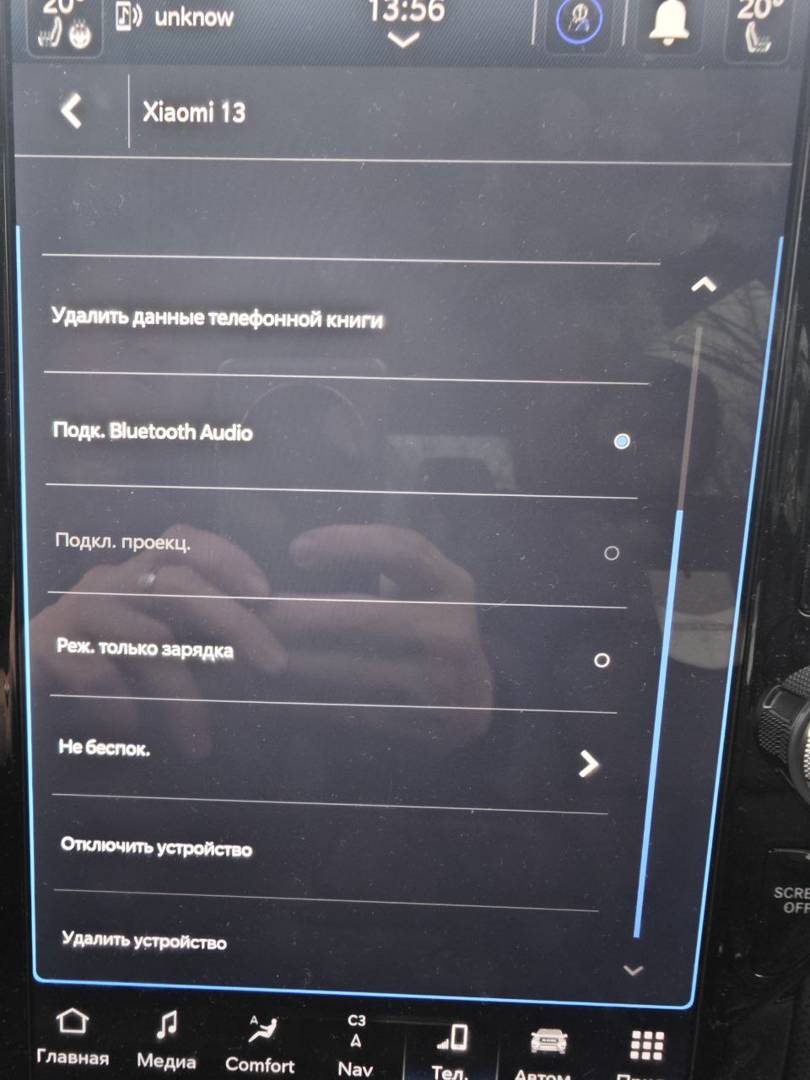

Подскажите пожалуйста не получается подключить проекцию на экран. Что сделать?
А на телефоне стоит андроид авто? Он автоматом цепляет, wi fi включён на телефоне?
